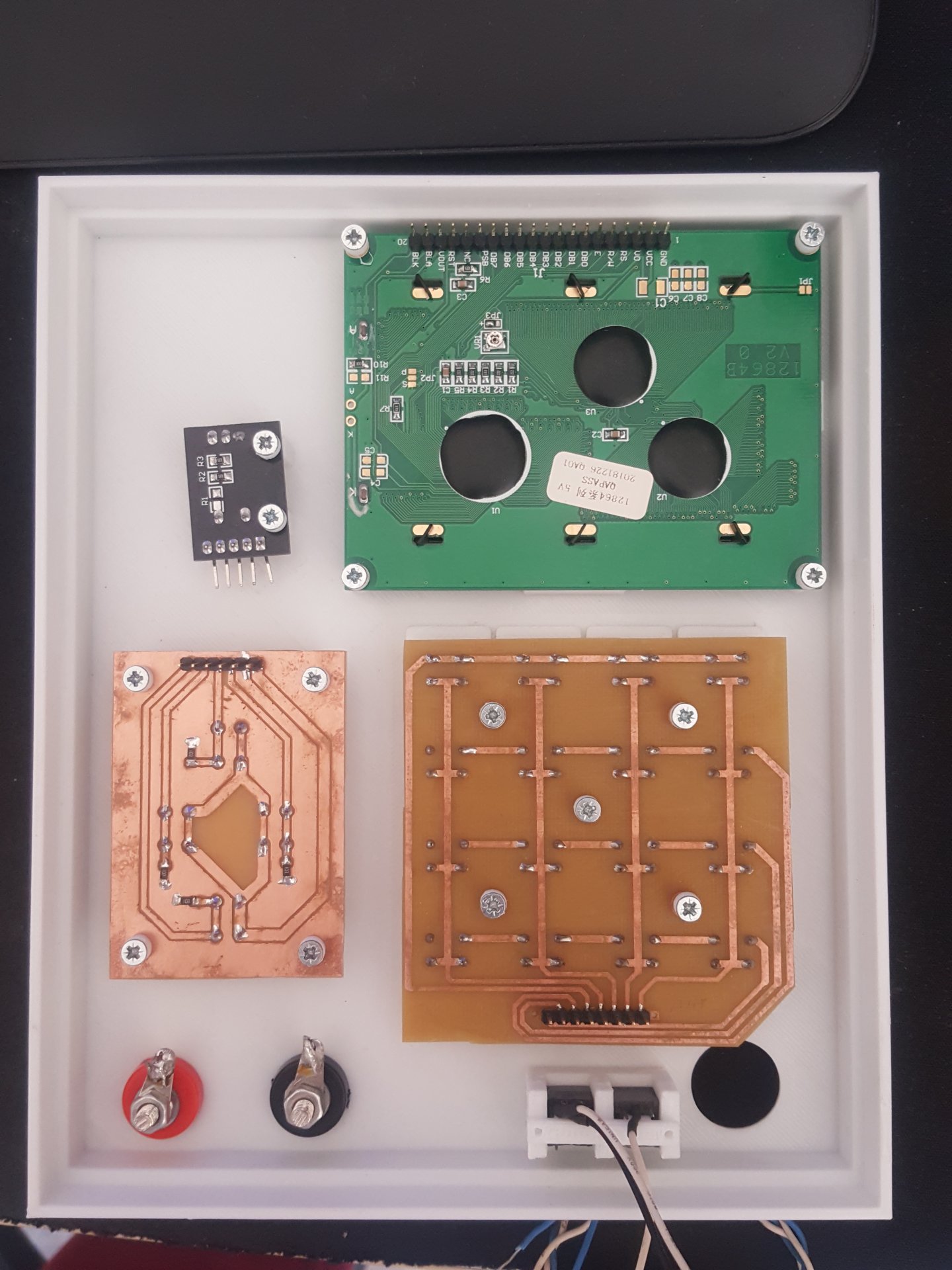

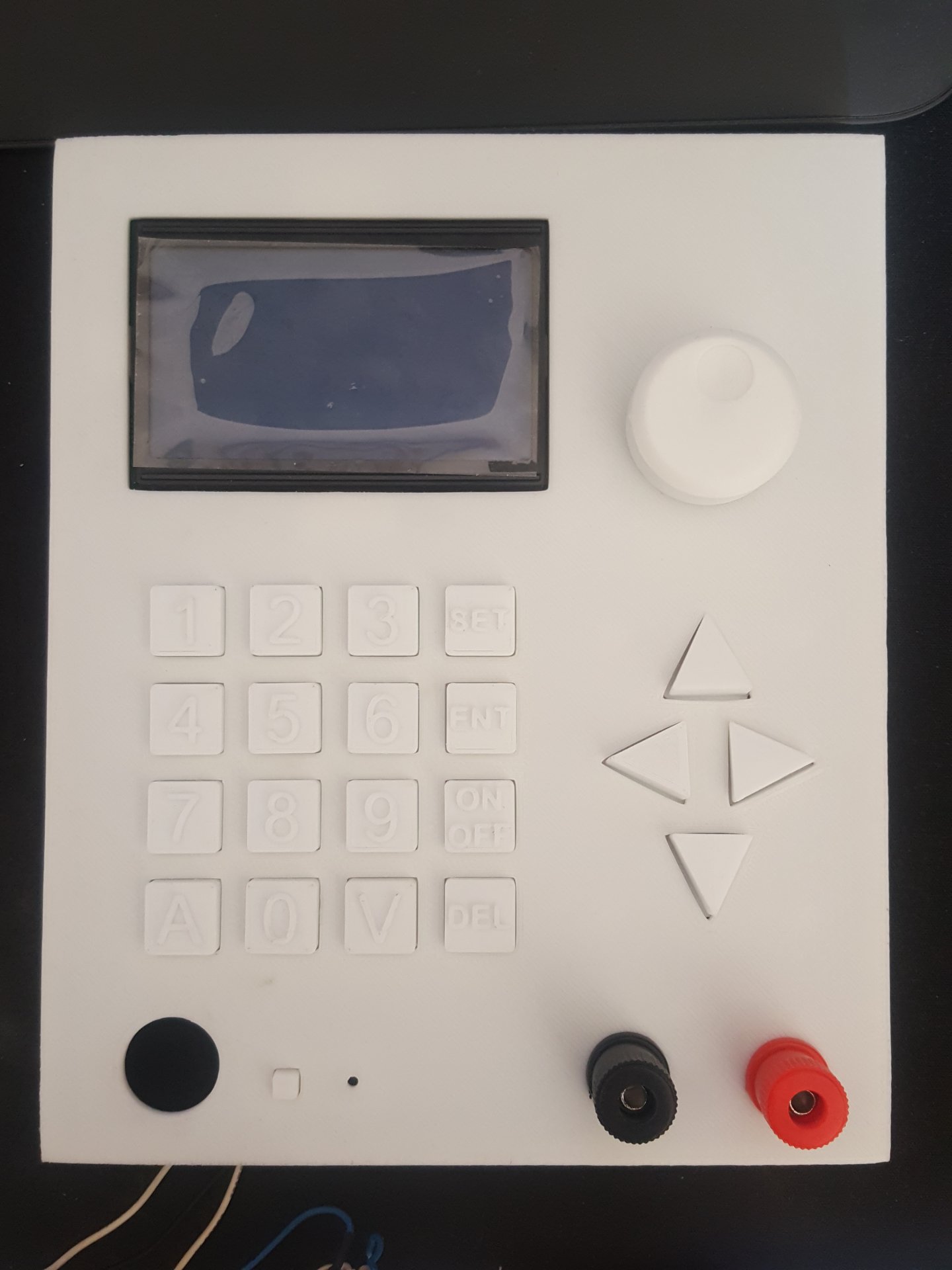

Abi benim ev sevdiğim kısımı yapmamışssın hatta vidaların altına plastik ringler koymuşssun
Ben olsam o vidaların hepsine bunun m3 olanından takar bütün vidalardaki şaseleri birleştirdim.
Bu ne işe yarayacak zaten bütün elemanlara gnd bağlıyorum dersen inan bilmiyorum bende bunu neden yaptığımı daha doğru olacağını düşünüyorum.
Bu arada minik boya müdahaleleri ile mükemmel bir görüntü ortaya çıkar ama ben bu haline de tamamım çok güzel olmuş görüntüsü
Sinekten yağ çıkarıyorsun yav :D Keypadin vidasını şaselemek ekstra uğraştan başka bir şey değil. Müzik sistemi yapmıyoruz ki elimizden parazit kapsın. Üstelik vidalar plastiğe bağlı.
En sevdiğin kısım neydi?
En sevdiğim kısım vidalara gnd taşımak abi delikli plakete yaparken dahi vidanın hiçbir bağlantısı olmamasına rağmen vidalara gnd taşıyorum.

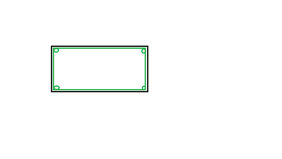

Eğer 220 besleme yapıyorsam devreme o zaman daha güzel oluyor toprağı alıyorum ve fotoğrafta gösterdiğim gibi tek tel kablo ile palketin 4 tarafını geziyorum çerçeve içine alıyorum yani bide o toprağı vidalarada veriyorum neye yarıyor neye etkisi oluyor hiçbir fikrim yok hep görüyorum söktüğüm cihazların içinde böyle yapıyorlar.

Gerekli alanlarda yapılmalı tabi. Özellikle cihaz kasasının metal olduğu durumlarda yapılmalı.
Benim vidalara pilastik pul takmamın tek nedeni, vidaların boyunun uzun olması. Önce M3 somun takmıştım. sonra dedim neden somunları boşa harcayayım ve 3d yazıcıdan plastik somun bastım.

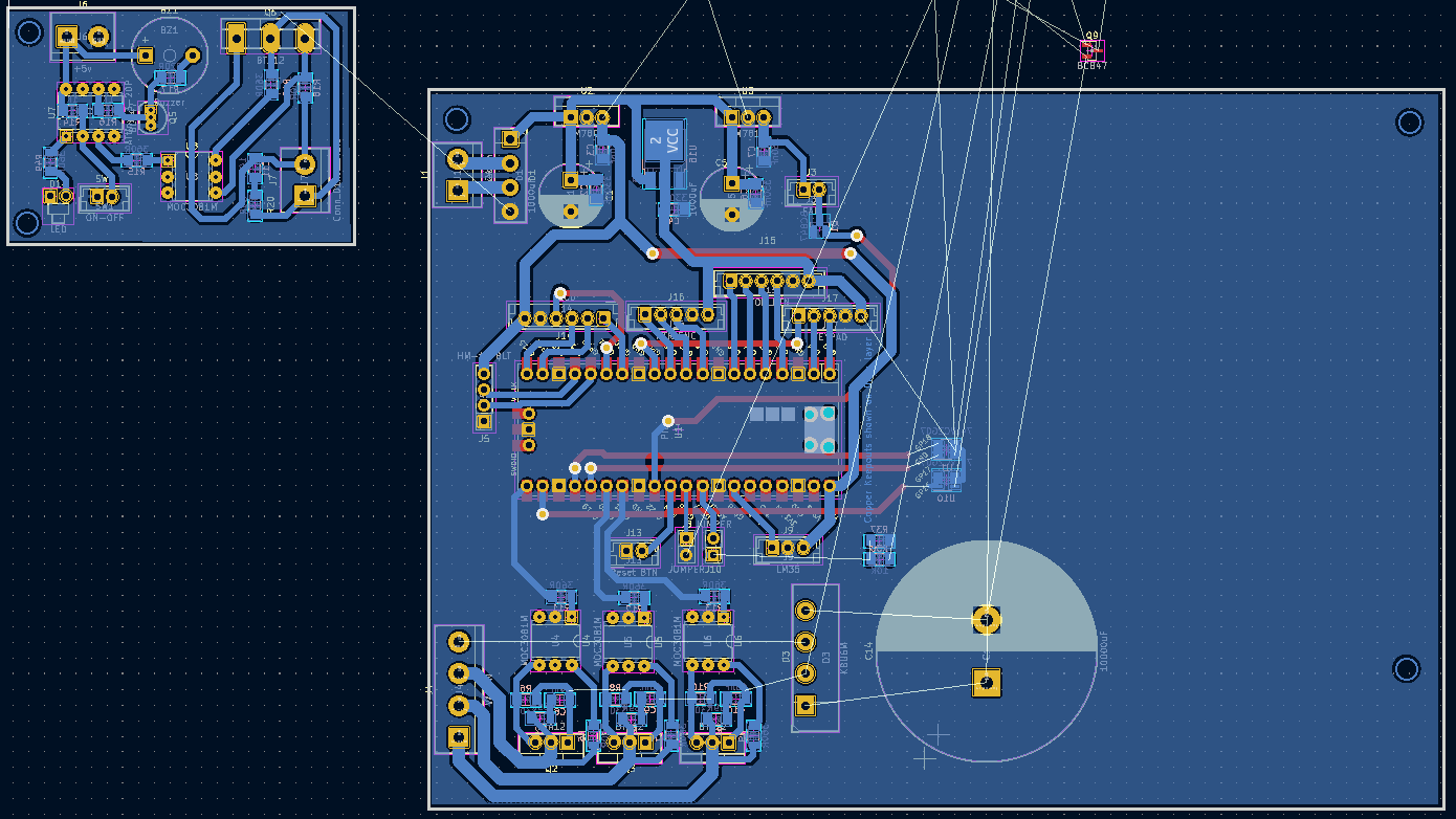

@taydin abi şemadaki 2.2uF kondansatörü yanlışlıkla smd çizmişim. Bunun yerine resimdeki 2.2uF Tantal kullansam olur mu?
