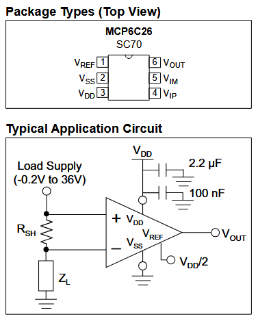

Features
• Single Amplifier: MCP6C26
- Gains: 50, 100 and 200 V/V
• Bidirectional or Unidirectional
• Input (“Common Mode”) Voltages:
- -0.2V to +36V, Specified
- -5V to +39.5V, Survival
• Power Supply
- 2.7V to 5.5V
- Single or Dual (Split) Supplies
• High DC Precision
- VOS: ±15 μV (typical)
- CMRR: 129 dB (typical at G DM = 200)
- PSRR: 136 dB (typical at G DM = 200)
- Gain Error: ±0.05% (typical)
• POR Protection
- LV POR for V DD
• Gain-Bandwidth Product: 9 MHz (typical)
• Supply Current
- IDD = 65 μA (typical)
• Specified Temperature Range
- -40°C to +125°C
Typical Applications
• DC/DC Converters
• Automotive, see Product Identification System
(Automotive)
- AEC-Q100 Qualified, Grade 1
• Battery Management
• USB Power Delivery
• Uninterruptible Power Supplies
• Differential Sensor Conditioning

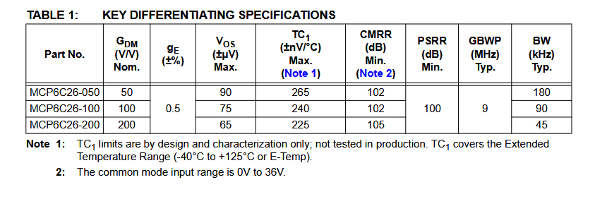

Tablo-1 de başlıklarda ki kısaltmalar biraz kafamı karıştırdı.
Ne oldukları konusunu pek anlamış değilim.
MCP6C26-Zero-Drift-36V-High-Side-Current-Sense-Amplifier
Tablo 1 ile ilgili yapay zekanın açıklaması aşağıdaki gibi.
SütunAnlamıAçıklama
Part No.Parça numarasıMCP6C26 serisinin üç farklı kazanç versiyonunu gösteriyor. (Kazanç = Amplifier Gain)
GDM (V/V) Nom.Nominal Diferansiyel Kazanç (V/V)Yükseltecin girişteki diferansiyel gerilimi ne kadar büyüttüğünü belirtir. Örnek: MCP6C26-050 → 50x kazanç.
gE (±%)Kazanç ToleransıÜretim toleransıdır; nominal kazanç ±% sapabilir. Sadece MCP6C26-100 için ±0.5% olarak belirtilmiş.
VOS (±µV) Max.Maksimum Ofset GerilimiGirişte 0 V olsa bile çıkışta görülen hatadır. Ne kadar küçükse o kadar iyidir.
TC₁ (±nV/°C) Max.Ofset Gerilimi Sıcaklık KatsayısıSıcaklık değişimine bağlı olarak ofsetin ne kadar değiştiğini gösterir. (nV/°C cinsinden)
CMRR (dB) Min.Common Mode Rejection Ratio (Ortak Mod Red Oranı)Girişlerde ortak olan sinyallerin ne kadar bastırıldığını gösterir. Büyük olması istenir.
PSRR (dB) Min.Power Supply Rejection Ratio (Besleme Red Oranı)Besleme gerilimindeki dalgalanmaların çıkışı ne kadar az etkilediğini gösterir. Büyük olması iyidir.
GBWP (MHz) Typ.Gain Bandwidth Product (Kazanç-Bant Genişliği Çarpımı)Yükseltecin hızını belirler. 9 MHz tipik değerde.
BW (kHz) Typ.Bant GenişliğiHer kazanç versiyonu için çıkışın düzgün çalıştığı maksimum frekans aralığı.
ParçaNominal KazançMaks. Ofset (µV)Bant Genişliği (kHz)Kullanım Yorumu
MCP6C26-05050×90 µV180 kHzOrta kazanç, geniş bant genişliği – hızlı ölçümler için uygun
MCP6C26-100100×75 µV90 kHzYüksek kazanç, orta hız – genel amaçlı akım ölçümü
MCP6C26-200200×65 µV45 kHzEn yüksek kazanç, en dar bant – düşük akımlarda yüksek hassasiyet
