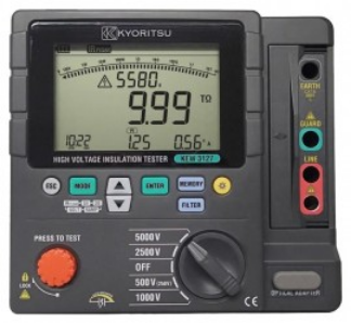

Kyoritsu KEW 3127

Peki bu motorlarda olması gereken, tavsiye edilen izolasyon değerleri nedir?
@taydin
Buna bir standart getirilmiş. Şöyle söyleyeyim minimum olması gereken izolasyon direnci mevcut. Bu izolasyon direncinin altındaki motorlarda motorun enerjilendirilmeden önce bakıma alınması gerekiyor.
Aşağıdaki görsellerde iki adet resim ekledim. 1. resimde meger testi yapılacak motorun 24 saat çalışmaması yönünde bir bilgi var. bu durum starter ile beraber meger testi yapılacaksa gibi bir ibare var. Aslında bir motor meger testi yapılacaksa motor terminalleri kablodan ayrılması en sağlıklısıdır.
Biz motor meger testi yapıyorken motor çalışma gerilimi ilk test referansımız oluyor. Aşağıdaki ikinci grafikte 200 - 600 voltluk alçak gerilim motorları , 2300 volt orta gerilim motorları 3300 - 4160 volt ile çalışan yüksek gerilim motorları için sargı omaj değerlerini görebiliyoruz. Bu tablo dış hava sıcaklığına göre de değerlerin olması gerektiği yerleri gösteriyor.
Benim tecrubeme göre en çok karşımıza gelen 380 - 400 volt alçak gerilim motorları 30 C derece ortam sıcaklığında 2.5 - 3.0 MOhm ( megaohm ) minimum kabul edilen değer olarak hatırlıyorum. Bu minimum değerle ilgili bir hesap formülü vardı ancak formulu bulamadım. Genellikle yaptığım motor ölçümlerinde sağlam motorlar 250 - 320 MOhm ( megaohm ) izolasyon direncine sahip çıkıyorlar.
Şu an sorunlu bir motorumda bu izolasyon direnci sınırlarda kalıp 2.0 Mohm değere sahip ve ilk startlarda bu motor ana dağıtım panosundaki kesici termik manyetik şalteri attırmaktadır.
