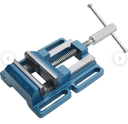

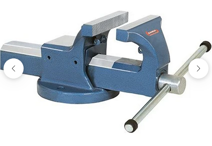

Kanca Fortissimo Tesviyeci Mengenesi 150mm
Liste Fiyatı (TL): 8.599,00 TL + KDV KDV Oranı: %20
Kanca Fortissimo Tesisatçı Mengenesi Sabit 150mm
Liste Fiyatı (TL): 9.548,00 TL + KDV KDV Oranı: %20

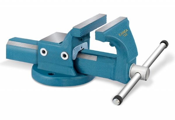

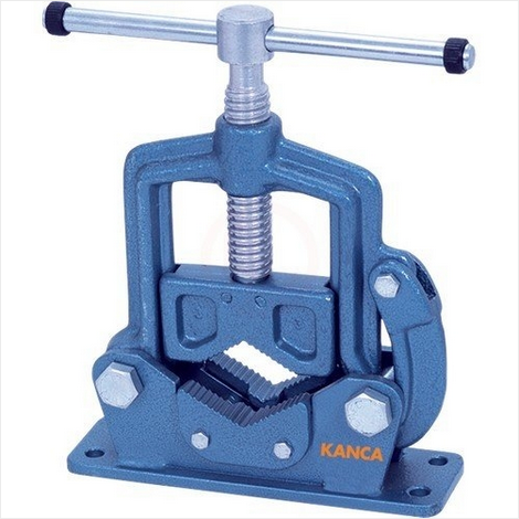

Kancanın ürünlerini ben çok beğeniyorum. Bir ara çok sayıda 5 mm lamayı bükmem gerekiyordu. Mengeneye bağlayıp 2 kg lık çekiç ile az dövmedim mengeneyi, bana mısın demedi.
Yalnız pafta ile 3/4" çelik boruya diş açarken bu tip mengeneler yeterince iyi tutamıyor boruyu. Ne kadar sıkarsan sık, pafta eninde sonunda boruyu döndürüyor. O yüzden gene Kanca'nın boru mengenesini de aldım :D
