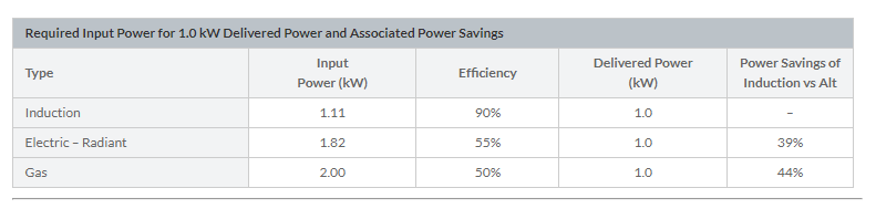

Bir odanın ısıtılmasında farklı sistemlerin verimliliğini ölçmüşler. Rezistansa göre %39 fark var. Daha verimli değildir düşüncesini nerden elde ettin bilemiyorum :ok1:
Rezistansli isitici su kabinin icinde ise verimi daha yuksek olmasi lazim. Eger isitici su borusunun disina monte edilmis ise isitici ceketinin kacaklarindan dolayi verimi dusuk kalabilir.
radiant ışıma ile ısıtmak demek. İletim ile ısıtma nerede?
Kelime oyunu ile düşük göstermişler. :)
