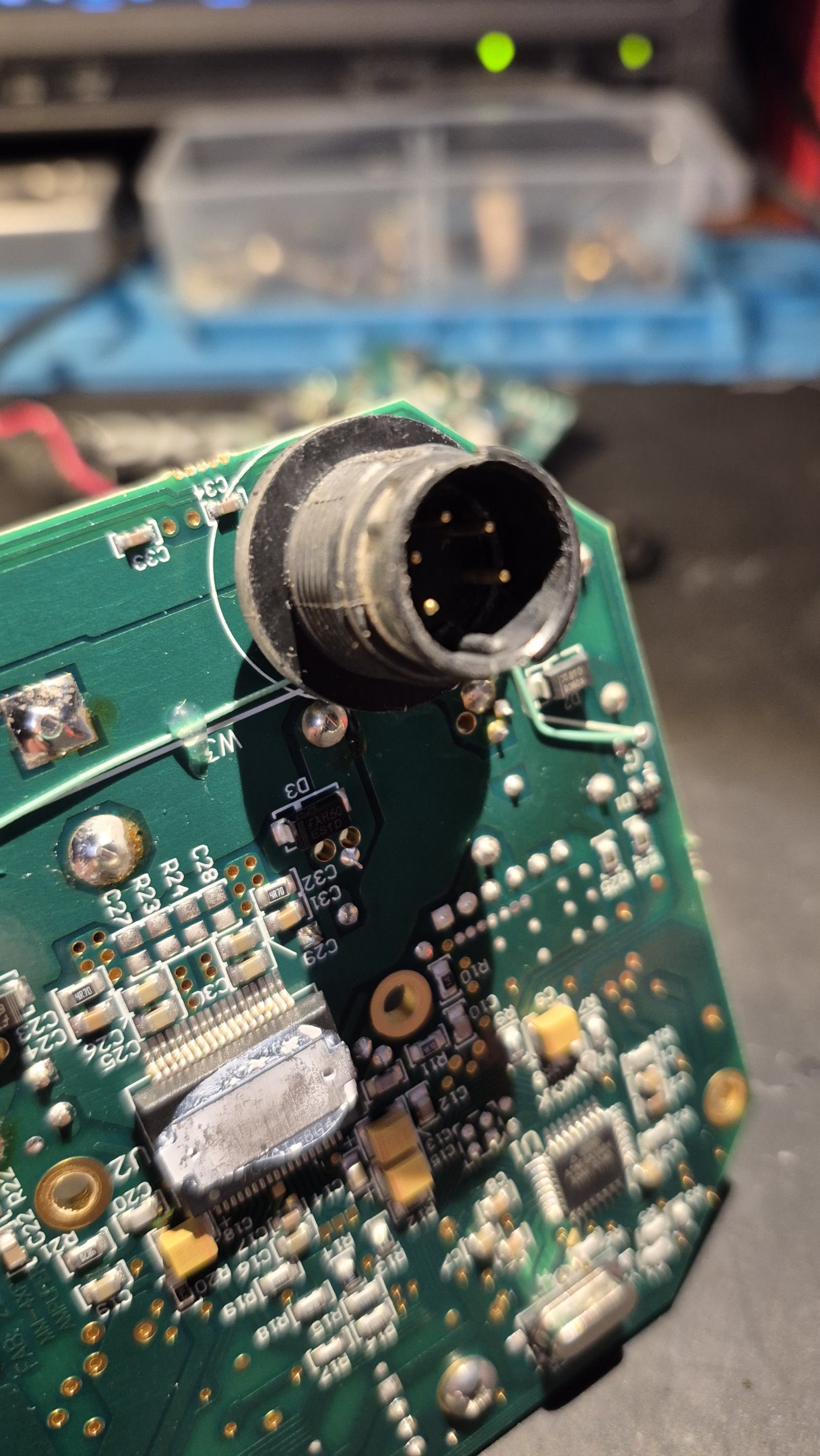

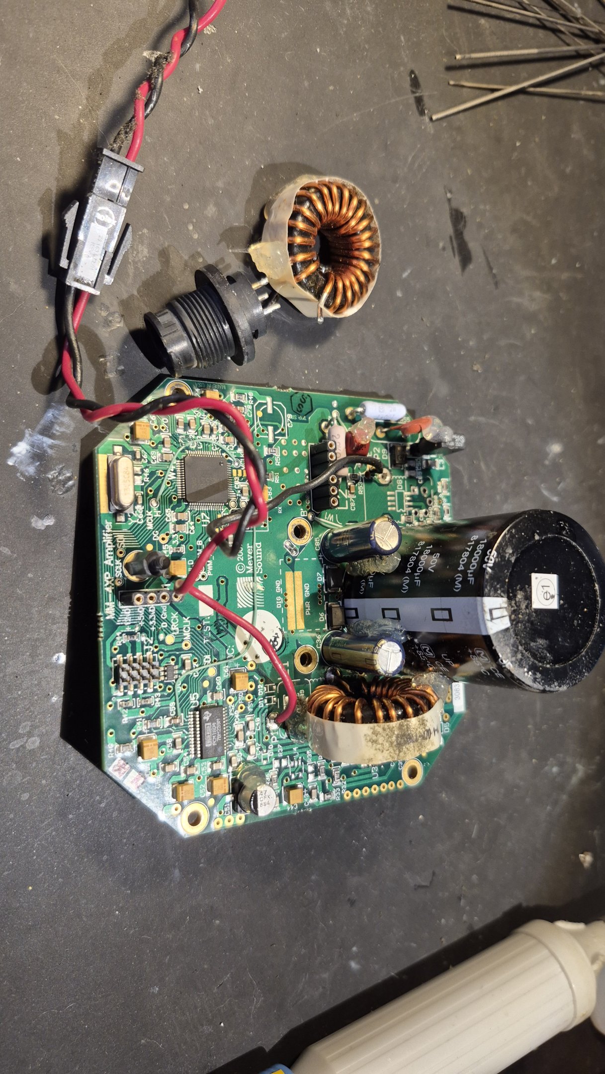

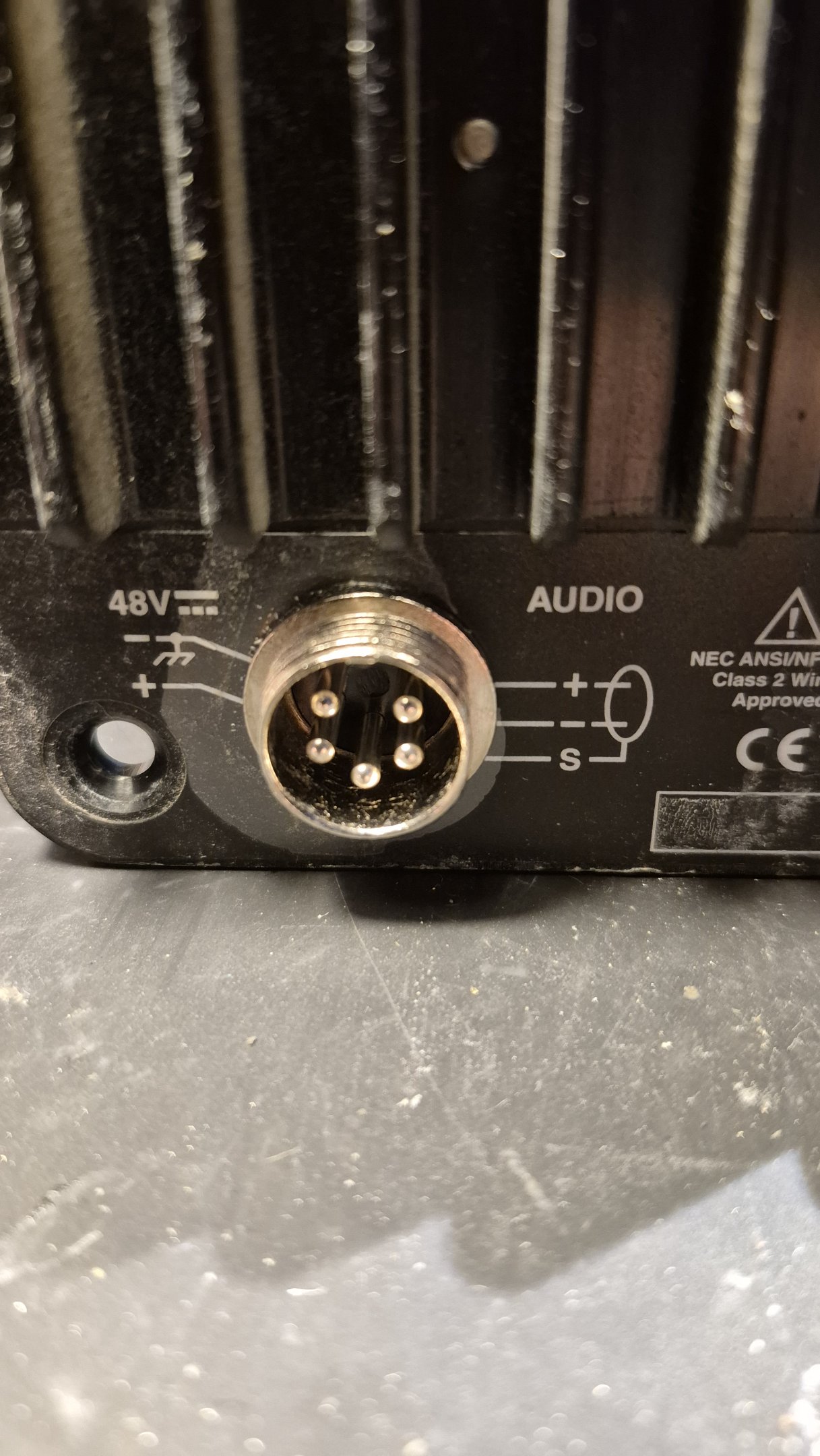

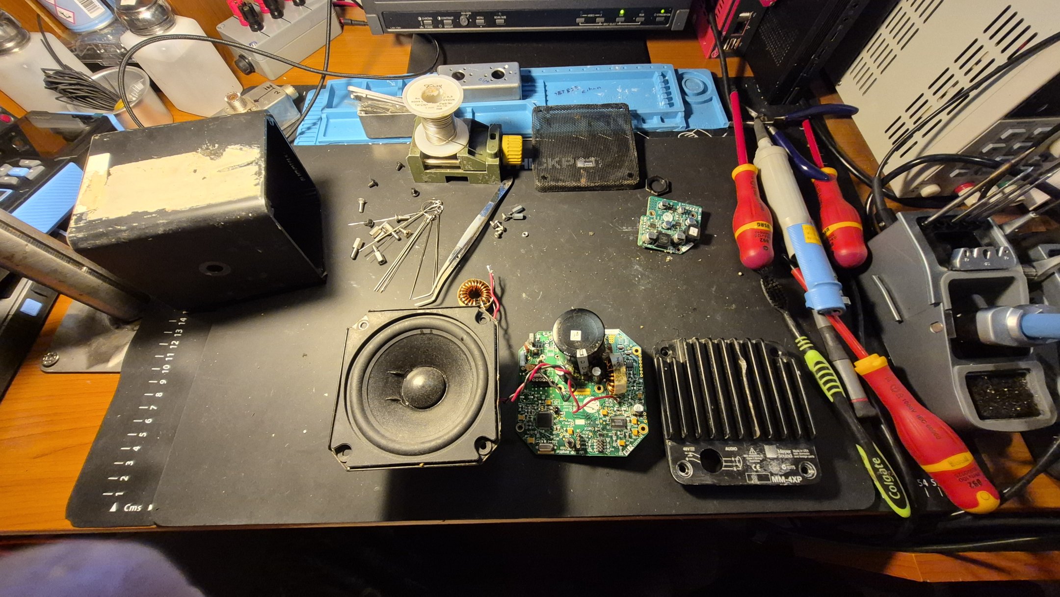

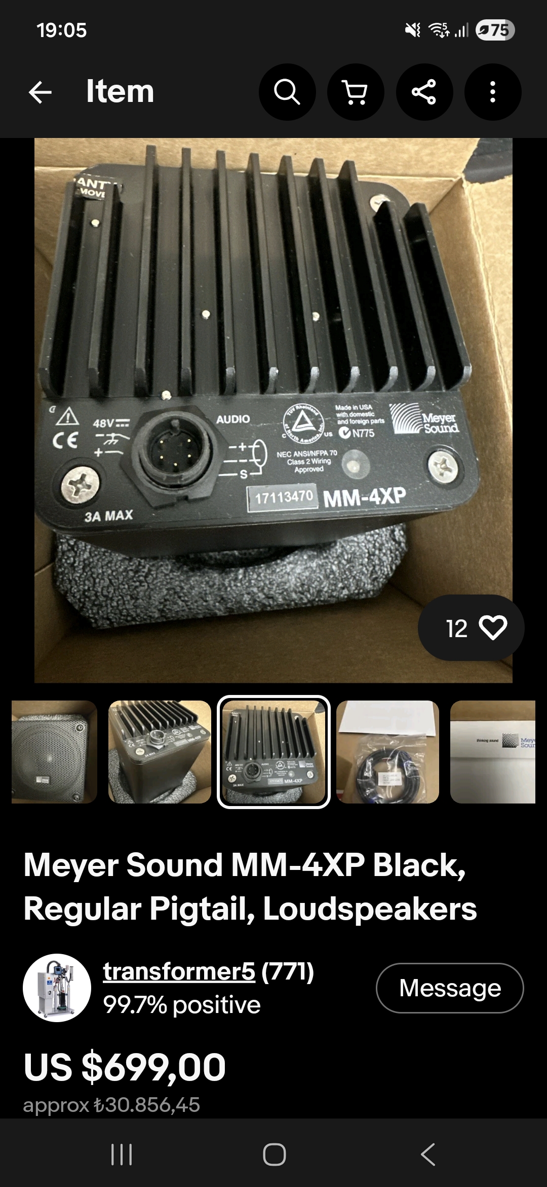

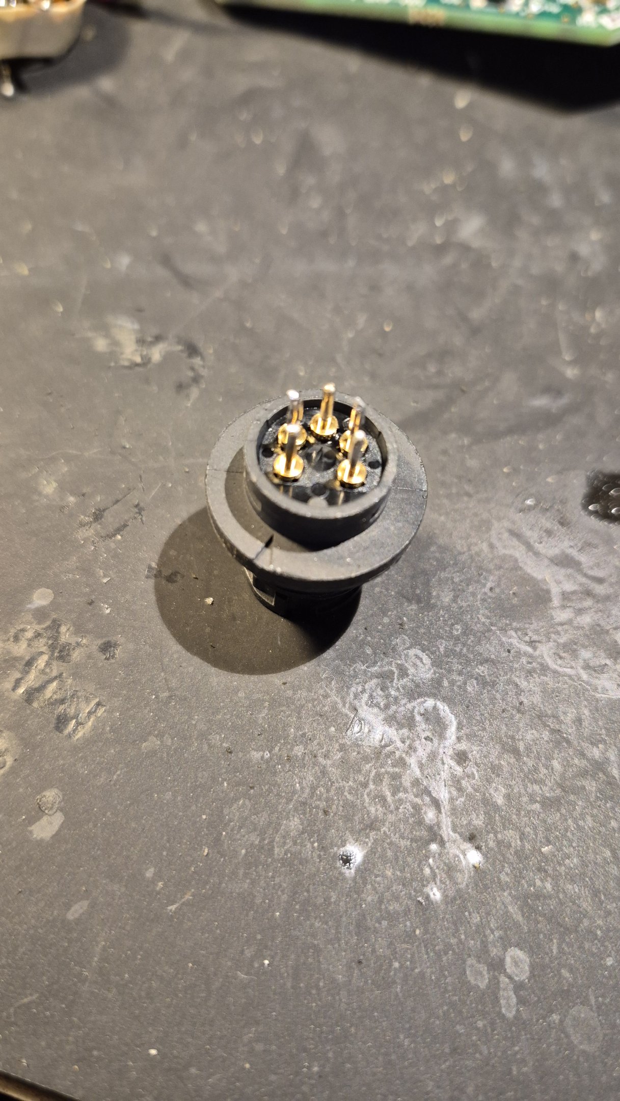

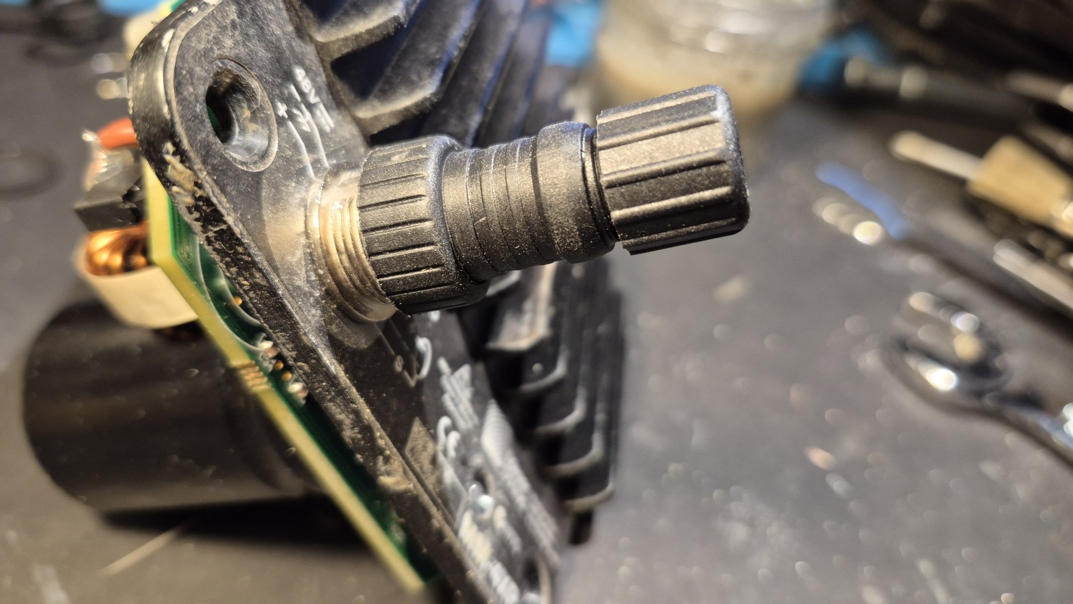

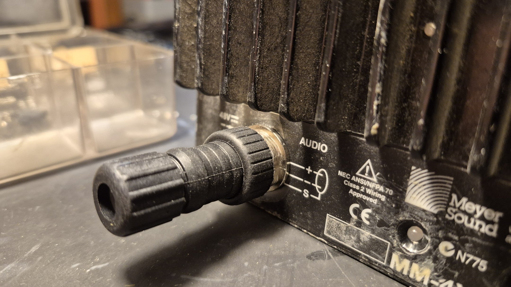

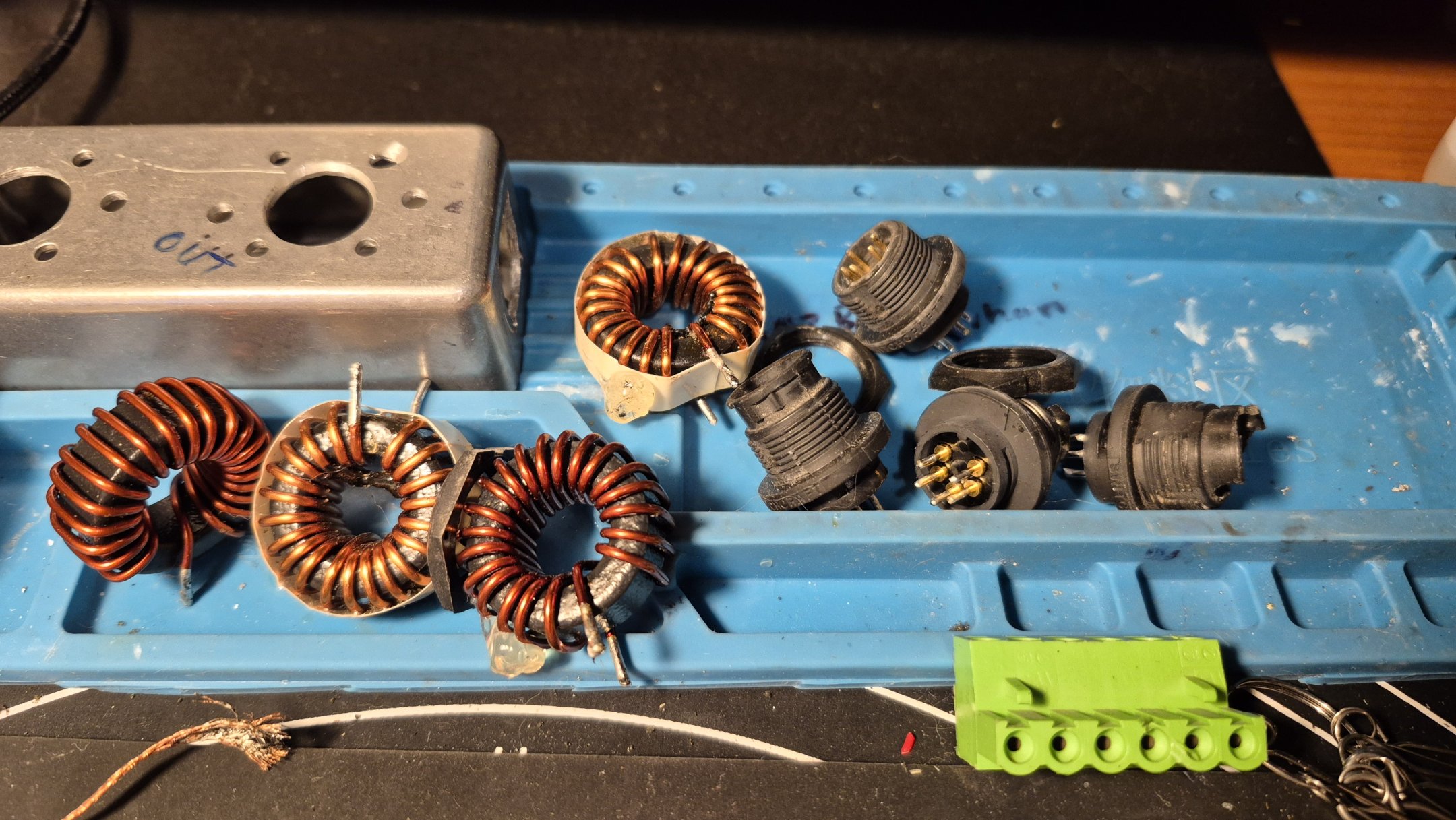

8 adet meyer sound mm 4xp aktif hoparlörün konnektörleri hem hasarlı hemde 8 takımi 500 dolar gibi bir para oldugu için modifikasyona karar verdim.5 pin 16mm piyasada satilan takımı 90tl olan bir konnektör ile değişim yaptım.(motorobit aldım)gayet başarılı oldu.
TA1AST Hocam elinize sağlık,profesyonel seslendirme dünyasında efsane bir markadır Meyer Sound..Hocam d class entegresinin ismi görünebiliyormu??
