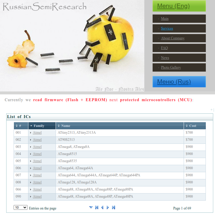

Bunlar ücreti karşılığında korumalı mcu'ların içeriğini okuyabileceklerini söylüyorlar: Russian Semi Research

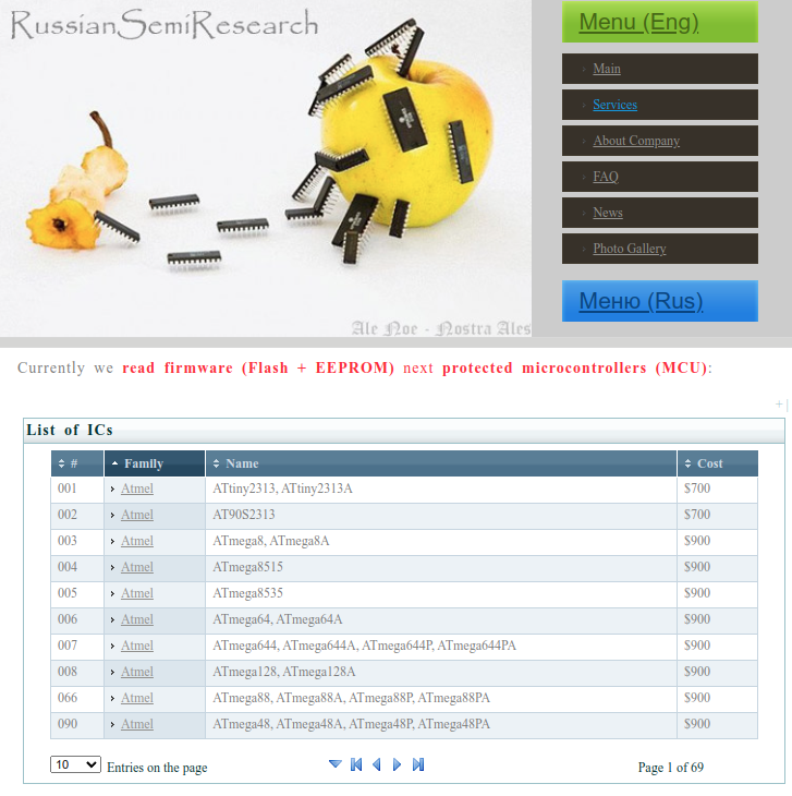

19839 eklentisine bak
şaşırmadım.
delta plc'ler içinde aynı hizmeti veren başka bir rus şahıs vardı 50 dolara satıyordu çeken yazılımı.
bissürü modu vardı yazılımın, şifre tespit etme, yazılım çekme, son yazılım yükleme tarihi,reading count vermeden yazılım okuma vs.
bunlar eğer işlemciyi bozmama garantisi veriyorsa iş ederine göre verilebilir.
edit;
katı kanunlar koymuşlar kendilerince.
yazılım okunduktan sonra çip çöp olur geri iade edilmez.
ama C kodu nası veriyorlar onu anlamadım çektikleri .hex
hex to C converter mümkün benim mi haberim yok.
