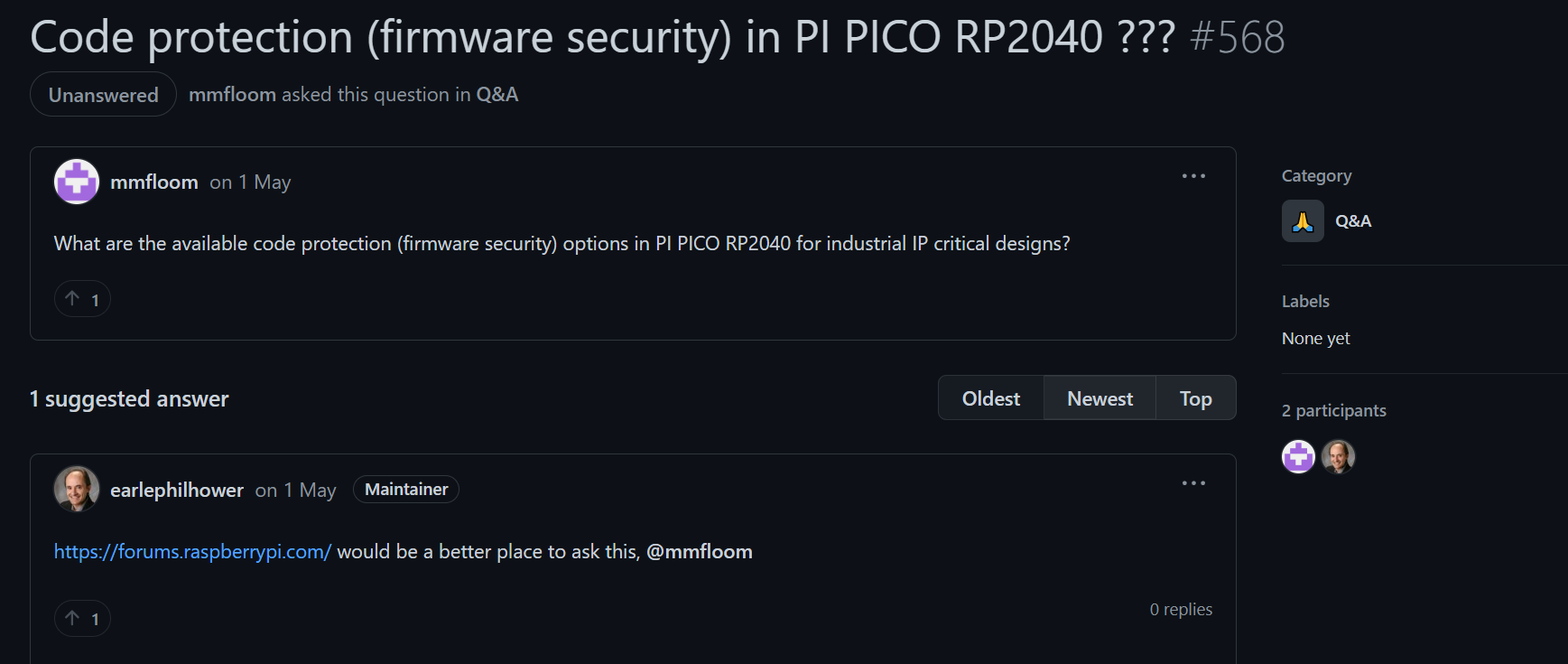

earle abimi çok severdim ama bu cevabı earle abimden iyi kimse veremezdi oda vermemiş canın sağ olsun earle abi...
birde ben mail atayım bakayım bana da forumrpi'mi atacak.
aramız çok iyidir su sızmaz :katil2: :katil2:
Earle abini kızdırma :) RP2040 ın datasheet'inde vardır o bilgi.
Biraz konum dağılacak ama müsait olduğunda denetleyiciler'de kod koruması diye bir başlık açıp oradan devam edebiliriz bu mesajlar ile.
Şimdi rp2040'a bakınca flash'ın SPI-BUS'dan söylüyor programı.
biz standart bir spi flash almak yerine mesela attiny85 alıp programı ona söyletip 85'e kod koruması yaparsam(program reading fuse diasble)
o zaman benim kodumu spi - bus'a paralel olmayıp okumayan kimse çalamaz.

Yalnız nor flash 104 yada 133mhz de çalışıyor. Attiny85 ile hem bu hıza çıkıp hem de Rp2040'a cevap vermen pek olası değil. Uygunlaştırmak için harcayacağın çabadan bahsetmiyorum bile. Eb kolayı prgramı net üzerinde tutup, açılışta rp2040'ın indirmesini sağlamak ama o da kopyalanamaz değil.

Kodların görünmesine kasıt "kodların çalınmsı/kopyalanması" değil. Herhangi bir sisteme login olacak bilgilerin başkasının eline geçmesi. Sıkıntı burda. Mesela araç takip cihazı yaptım ve cihazım benim siteme veri gönderirken bir sağlama/doğrulama yapıyor ki herkes buraya login olamasın. Ama benim cihazım üzerindeki kodlara erişilirse benim siteye nasıl login olduğum da çözülür. Yada kurduğum algoritma başkasının eline geçer. Bu da can sıkıcı bir durum.
Mcuda code protect ile bu iş kolayca halloluyor ama Micropython bu konuda sıkıntılı

orjinal çiplerde evet chipID farklı olabiliyor fakat replika bir çip üreticisi banttan çıkan 20milyon adet işlemcisine aynı ıd'yi basmış da olabilir.
en güvenilir yol bizim çamaşır makinesinin kartı üstündeki işlemci gibi.
yükleme ve çekme koruması işlemci artık sadece içindeki programı işliyor ne yenisini yükleyebilirsin nede içindekini çekebilirsin.
ama bunu ancak sistemin %100 tamamken yapabilirsin bir bug varsa eğer o bug'ı çözdüğün yazlımı yüklemek için denetleyiciyi değiştirmen gerekir.

Koda erişim varsa ve kodu değiştirebiliyorsan hiçbir güvenlik önlemi işe yaramaz. Programın istediği çip ID değerini tam zamanı gelince koyarsın işlemci registerine program da gayet mutlu bir şekilde çalışır.

Arduino da kod kabak gibi zaten görülüyor.Yoksa 100 bin dolarlık cihazın içindeki MCU nun kodunu ele geçirmeleri bile 15 dakika sürüyor

1 adet usb-asp alırsan arduino ide'nin çıkardığı .hex dosyasını avrdude ile gerekli fuse ayarlarını yapıp yüklersen kimse senin arduino kodunu çekemez.
ben geliştirme aşamasındayken usb-uart dönüştürücü ile geliştirmeyi tamamlayıp daha sonra usb-asp ile final halini korumalı şekilde yüklüyorum.
içindeki bootloader'i temizleyip yüklersen usb-asp ile senin projende kullanılan arduino kartını kimse usb-uart dönüştürücü ile programlayamaz'da.
