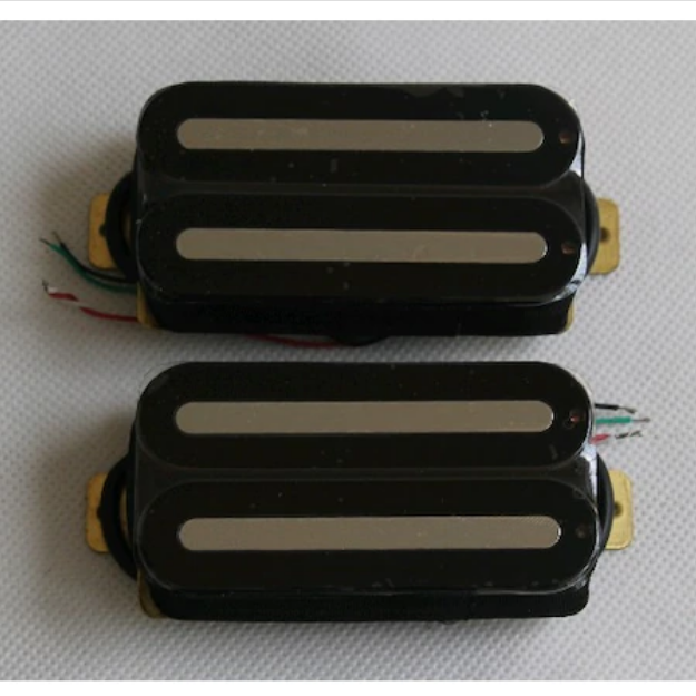

Peki eşik altı manyetik var:
Bir de benim ortaokulda bağlama çalarken taktırdığım şöyle olanları var:
Bunların artısı eksisi nedir? Hangisi daha yaygın?

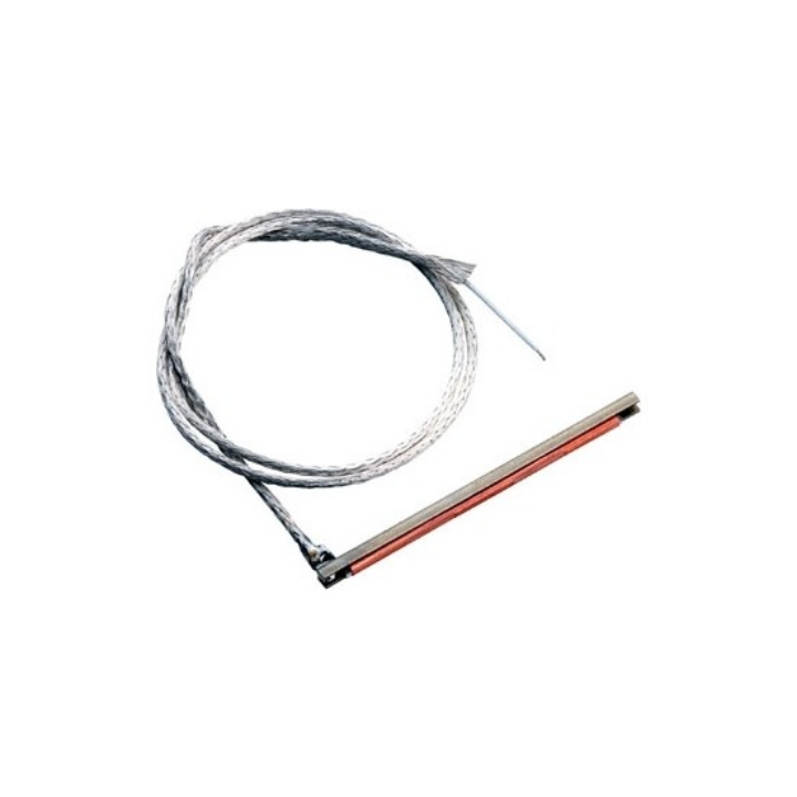

Sıradaki mikrofon, telli çalgılarda kullanılan öpücük :D Gene telefon hoparlörü ile mikrofon arasında belli bir mesafe bırakıyorum ve aynı ses seviyesi ile 1 kHz lik tonu çalıyorum.
Yani bu mikrofon ses için uygun değil :) Ama bu mikrofonu bağlamanın gövdesine tutturup tellerden birisini dımbırdattığım zaman 50 mVrms seviyelerine çıkan sinyal alıyorum. Buradan da şu sonucu çıkarabiliriz: Bu öpücük için preamp tasarlarken çok daha düşük kazanç hedefi ile tasarım yapmak yeterli. Ses için gereken 60 - 70 dB kazançlara gerek yok. 20 - 30 dB bile yeterli olabilir.
O bide kapalı plastik içinde vantuz ile yapışıyor. Benim gibi direk piezoyu içten kapağa para yapıştırır gibi yapıştırırsan dahada fazla olacaktır kazancı abi.
Hmm evet muhtemelen. Bu öpücük'te piezo ile bağlamanın önü arasında hava var. Ama yapıştırınca direkt olarak bağlamanın önü ile beraber titreşecek. Ama gene de deneyelim onu. Bir kablo yapmam lazım o çıplak piezoya.

Biraz önce bağlama manyetiklerine baktım. Yerli üretim manyetik olan "necarman" marka manyetikler için bütün teknik veriler verilmiş durumda. 400 mV gibi bir çıkış voltajı ürettiği ve 14 Ω gibi bir empedansa sahip olduğu belirtiliyor. Böyle bir manyetiği direkt olarak amfiye bağlamak bile mümkün yani, herhangi bir preamp'a gerek yok :) Onun yerine bunların çıkışına anahtarlarla yapılandırılan filtreler bağlanıyor ve böylece ses karakteristiği değiştiriliyor. Bu durumda bunlardan alıp denemeye gerek kalmadı.

Piezonun yapışması tamamlanmış. Bu şekilde gene telleri dımbırdatarak yaptığım testte, tele ne kadar sert vurulduğuna bağlı olarak 50 - 100 mV gibi bir çıkış voltajı alınıyor. Yani öpücüğe göre daha verimli bir bağlantı şekli gibi duruyor :)

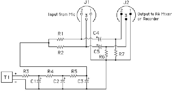

1) 48V luk iyi filtrelenmiş bir güç kaynağı direkt olarak mikrofona bağlanıp, mikrofondan sinyal AC kuplaj kondansatörleri üzerinden alınabilir. Shure marka mikrofon üreticisinin sitesinde örnek bir devre var:

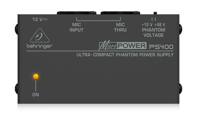

2) Hazır phantom power veren bir devre kullanılabilir. Örneğin benim elimde bulunan Behringer'in PS400'ü gibi

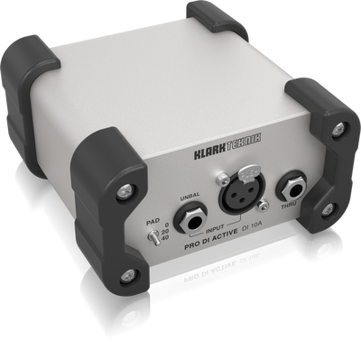

3) Aktif DI Boxlar da mikrofonlara phantom güç verebilme özelliğine sahip. Örneğin benim elimde bulunan Klark Teknik DI 10A gibi
Aslında DI Box'ların asıl amacı bu değil. Bu cihazlar yüksek çıkış empedanslı kaynakların düşük giriş empedanslı cihazlara bağlantısı için kullanılıyor. Ayrıca ground loop olduğu durumlarda dahili pille phantom güç verip ground loop'u kırmaya da yarıyor. Bunun dışında balanssız sinyalleri balanslıya çevirmeye de yarıyor. Ama burada bizim tek kullanım amacımız mikrofona phantom güç vermek olacak.
2828 eklentisine bak

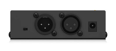

2834 eklentisine bak
2833 eklentisine bak
2830 eklentisine bak
