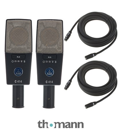

Şu mikrofonlar nasıl acaba :)
İşyerinde kullanmış olduğum mikrofonun yen versiyonu.
Çok ta bahalı değil. Set halinde.
Set içerisindeki MONSTER gabloyu bizim FİL audiocular 100$ a satıyorlardı :)
Yeni mikrofon almıyorum yav. Elimdekiler ile test yapıyorum.
