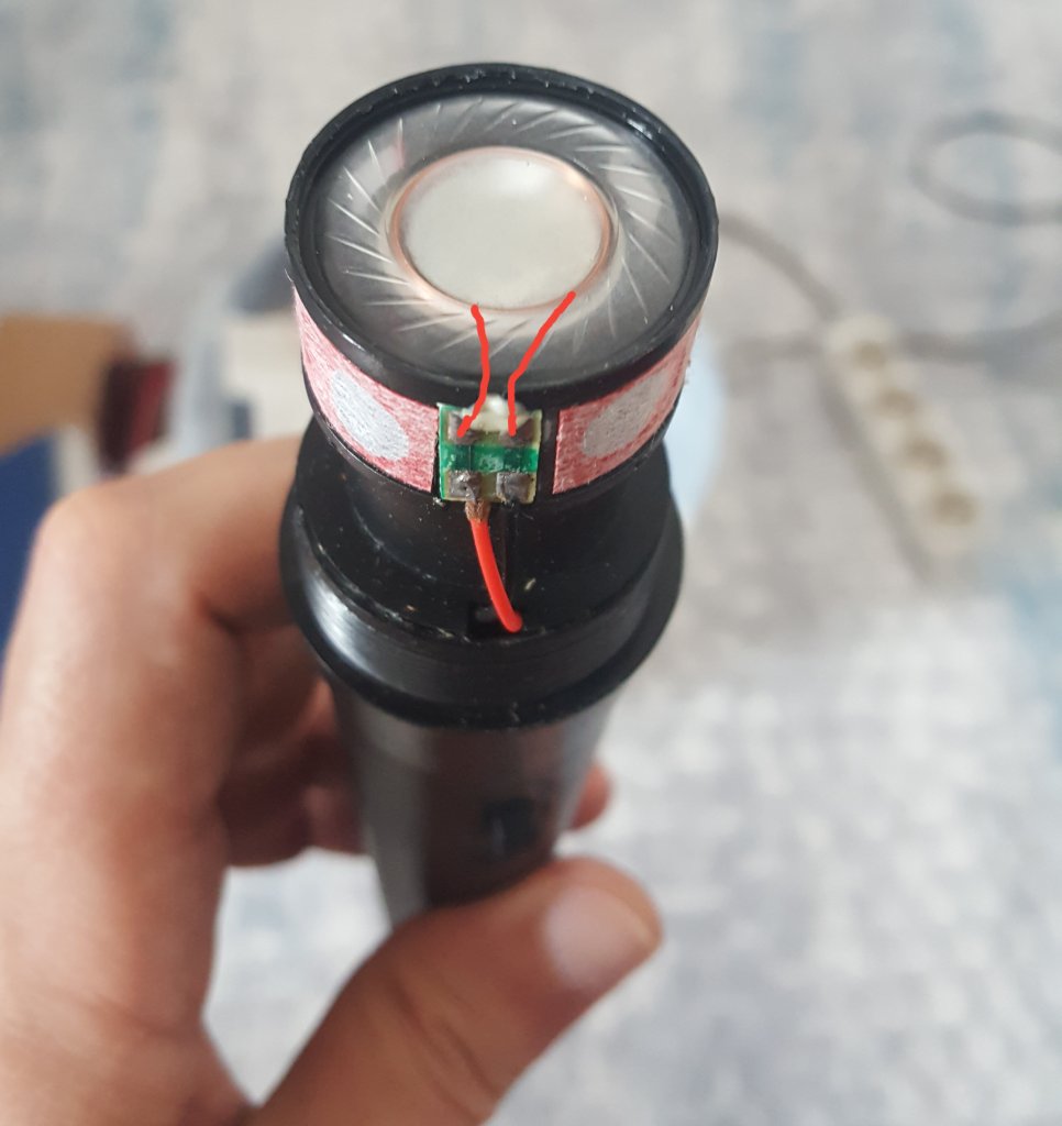

@taydin abi bak bunu geçen paylaşmıştım. Teller iyi görünmüyor diye çizdim. 2 tel o minicik pcb ye giriyor. Ordan da 2 yol ile bizim kablolara gidiyor.
Eğer o 1cm bile olmayan pcb nin arkasına jfet sığar diyorsan açar bakarım. Yoksa yok.
O cihazda kullanılan PHANTOM devresi özeldir.

O PCB üzerindeki yollar direkt olarak kablolara gidiyorsa zaten arkasına bakmana gerek yok :D birşey olsa de etkisiz eleman olacak. Resimden net anlaşılmıyor ama sanırım öyle. Yani bunda trafo da yok, JFET de yok. Hiçbirşey yok, sadece diyaframın bobini var.
Bu şekilde gene balanslı çalışma şansı var, ama trafo olmadığı için seviye çok daha düşük olacak. mikserde kazanca abanman gerekebilir. Bu durumda da XLR ile yokettiğin gürültü aşırı yüksek kazançtan dolayı geri gelir :)
Buna herhalde o balanslı devreyi yapacağız. Ama 1 kazanç yerine şöyle 5 gibi bir kazanç yapmak lazım ki trafolu gibi davransın.
Ama devreden önce mevcut durumu bir anlayalım. Sen XLR erkek ve dişi konnektörleri al. İçinde iki canlı tel olan ve blendajlı kabloyu al. XLR kabloyu yapalım hazırda dursun. Sonra mikser gelince miksere takıp ses seviyesine bakalım. Belki yeterince ses seviyesi alırız. O zaman iş sadece XLR kablo ile bitmiş olur. Olmazsa da devreye başlarsın.
