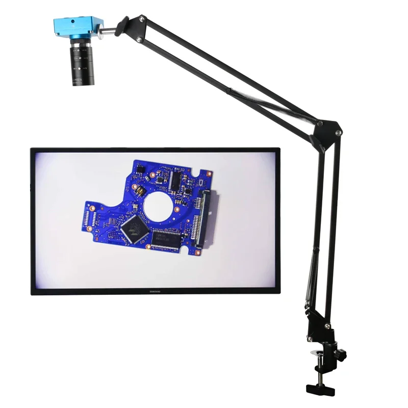

Merhaba hali hazırda kullandığım wl premium mikroskop 5x ve7x lenslerim var. Memnunum ama son zamanlarda yeni bir ürün çıkmış aslında mikroskop kamerasına lens adapte ederek daha yüksek ya da geniş çalışma alanı kazandırılmış bir ürün gördüm sizlerin fikirlerini almak istedim
TRY 365.59 12%OFF | 30MP 2K HDMI USB dijital Video mikroskop kamera konsol evrensel braketi masa standı 6-60MM odak-uzunluk Zoom C montaj Lens
Bu kesinlikle optik bir mikroskobun yerini tutmaz. Çift okülerli optik mikroskop sana stereo görüntü, yani derinlik hissi verir. Kameralı mikroskop vermez. Bu da tamir/lehimleme için (en azından benim açımdan) çok kritik bir özellik.
Eğer resim veya video çekmen gerekiyorse ve senin optik mikroskoba kamera bağlanamıyorsa bu yeni ürün mantıklı. Tamir ve lehimleme için mantıklı değil.
