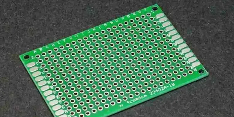

Baskı zorunlu değilse delikli pertinaks üzerinde yapabilirsiniz.
Yeşil renkliler genelde daha kaliteli. Alırken bütün malzemelerin sığacağı ebatta almayı unutmayın.
Baskı devre zorunlu da olsa önce delikli plakette yapman gerekecek. Devre çalıştıktan sonra baskı devresini hazırlayacaksın.
Delikli plakette her şeyi lehimledikten sonra söküp tekrar baskı devreye mi geçireceğim?
Hayır. Baskı devreyi hazırlayacaksın ve aynı devreyi ilave komponentlerle yeniden kuracaksın. Delikli plaketteki devre de çalışan referans olarak kalacak, hani ola ki baskı devrede kurulan devre çalışmadı, karşılaştırmalı ölçümler yapacaksın.
