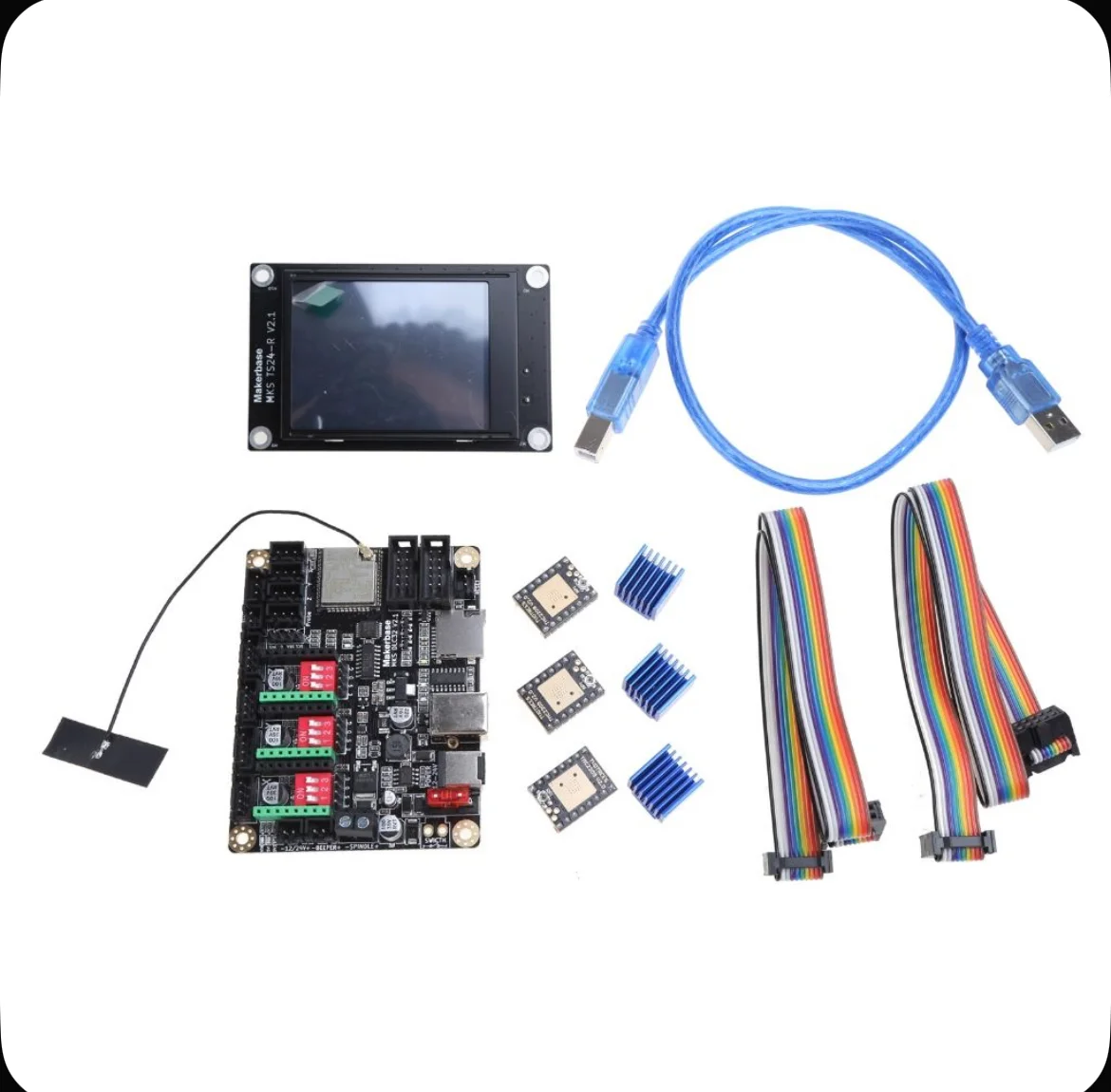

Arkadaşlar herkese iyi akşamlar, Mks dlc 32 v2.1 ile lazer tecrübesi olan var mıdır?
Ufak bir lazer kesme markalama yapmak istiyorum kendime 500x500mm gibi.
Bu konuda hangi lazer kafalarını destekler, sistem hızlımıdır veya neye dikkat etmem gerekir; bu konuda bilgisizim. Kendim 2-3 cnc yaptım fakat ne bu sistem ne de lazer konusunda bilgim var. Fiyatı ucuz görünce gaza geldim diyebilirim :)
Hedef: daha çok ağaç işleri kesme (mdf-kontraplak 5-10mm) pleksiglas kesme kazıma vs.

2 sene kadar önce başlayıp geçen sene gibi tamamlayıp kullanmaya başladığım lazer makinemde ilk olarak bu modülü kullanmıştım. Şu an ekranıyla birlikte dlc32 v2.1 boşta duruyor. Genel olarak adım kaçırma problemi yaşıyordum bu kartla çalışırken. Bende kendi kontrolcü kartımı tasarlayıp onu kullanmaya başladım. Ancak sonradan farkettiğim step motor sürücüleri ısındığındada akımı limitini otomatik aşağı çekmesiyle de bu adım kaçırma problemi yaşanabildiği. Yani dlc32 sadece fan takviyesiyle belki sorunsuz kullanılabilirdi. Geriye dönüp hiç deneme yapmadım.

Cevabınız için çok teşekkür ederim @hasankara malesef rusyadayım, İstanbul'da olsam kesinlikle gidip danışmak isterdim. İnstagram sayfalarına bakacağım çok teşekkürler. Sanırım sürücülerin soğutucularının tasarımından dolayı verimli soğutma gerçekleşemiyor, belki daha verimli bir soğutucuyu (belki su soğutmalı) aluminyumdan işleyip denenebilir. 1cm2 den küçük temas yüzeyi var nerden baksanız dert :)
