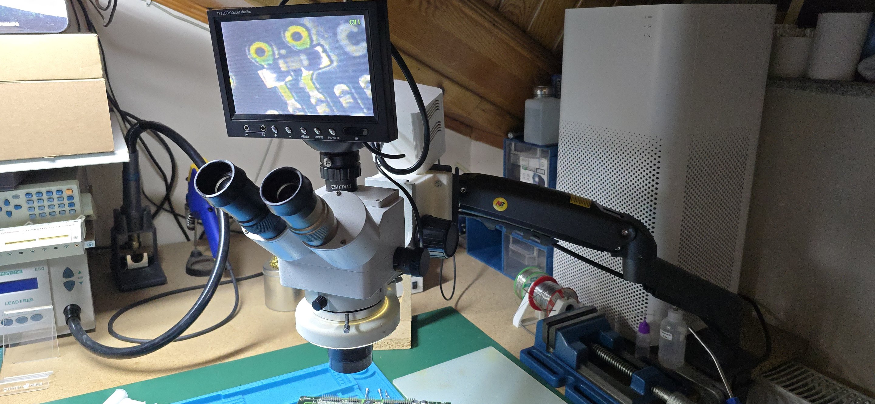

Monitör koluna mikroskop bağlamak
Mekaniği güzel duruyor. Masa lambası yapmayı düşünüyorum bu koldan, kullanışlı olur mu acaba?

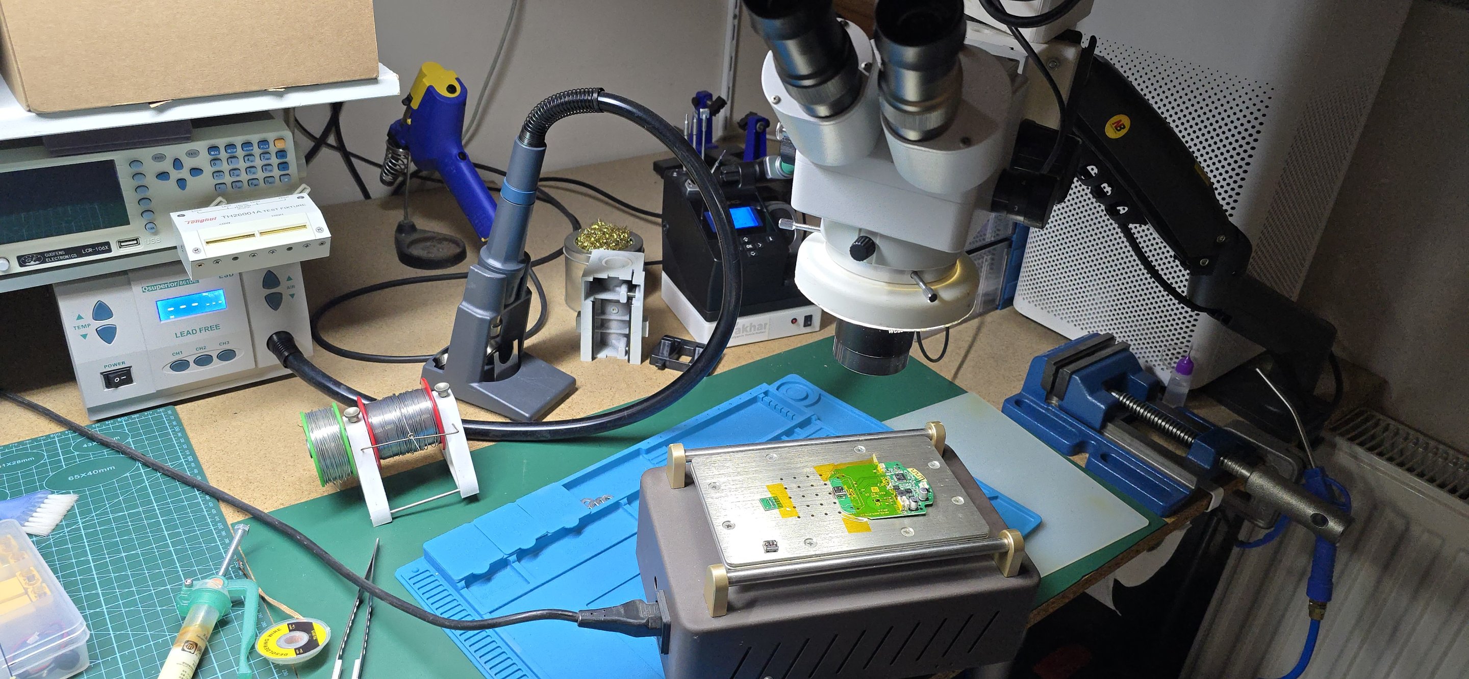

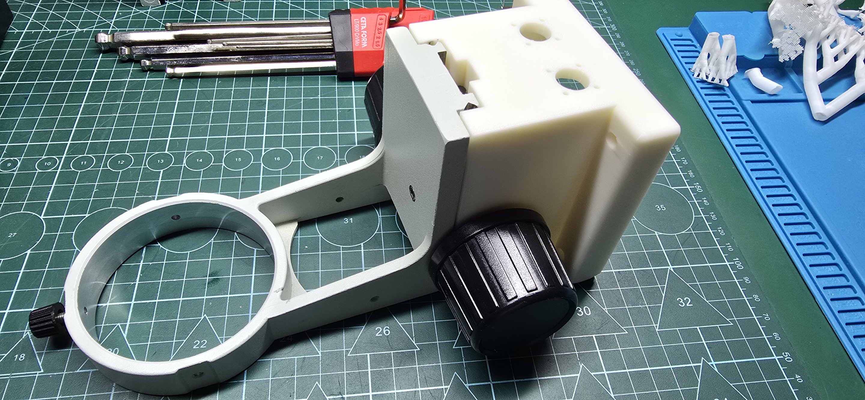

Merakım baskın geldi ve 250 gr flementi yakmayı göze alıp hazır tasarım 3D aparatı bastım ve montajını yaptım. Ağırlık merkezi öne geldiği için kolun tansiyonunu tekrar ayarlamak zorunda kaldım. Neticede bu parçayı, elektronik devrelerimi içinde saklayacak şekilde revize eder ve tekrar basarsam iş görecek gibi.
Titireşimin ne kadarı zeminden kaynaklanıyor diye anlamanın en güzel yolu, kolu cam kenarı mermeri ya da mutfak tezgayı gibi sallanmayacak bir zemine tutturup denemek olacak. Müsait bir zaman aralığında bunu da deneyeceğim.
Özetle ilk yaptığım sunta tasarımım da iş görüyordu ama 3D baskı daha derli toplu ve hoş görünmesini sağlayacak.

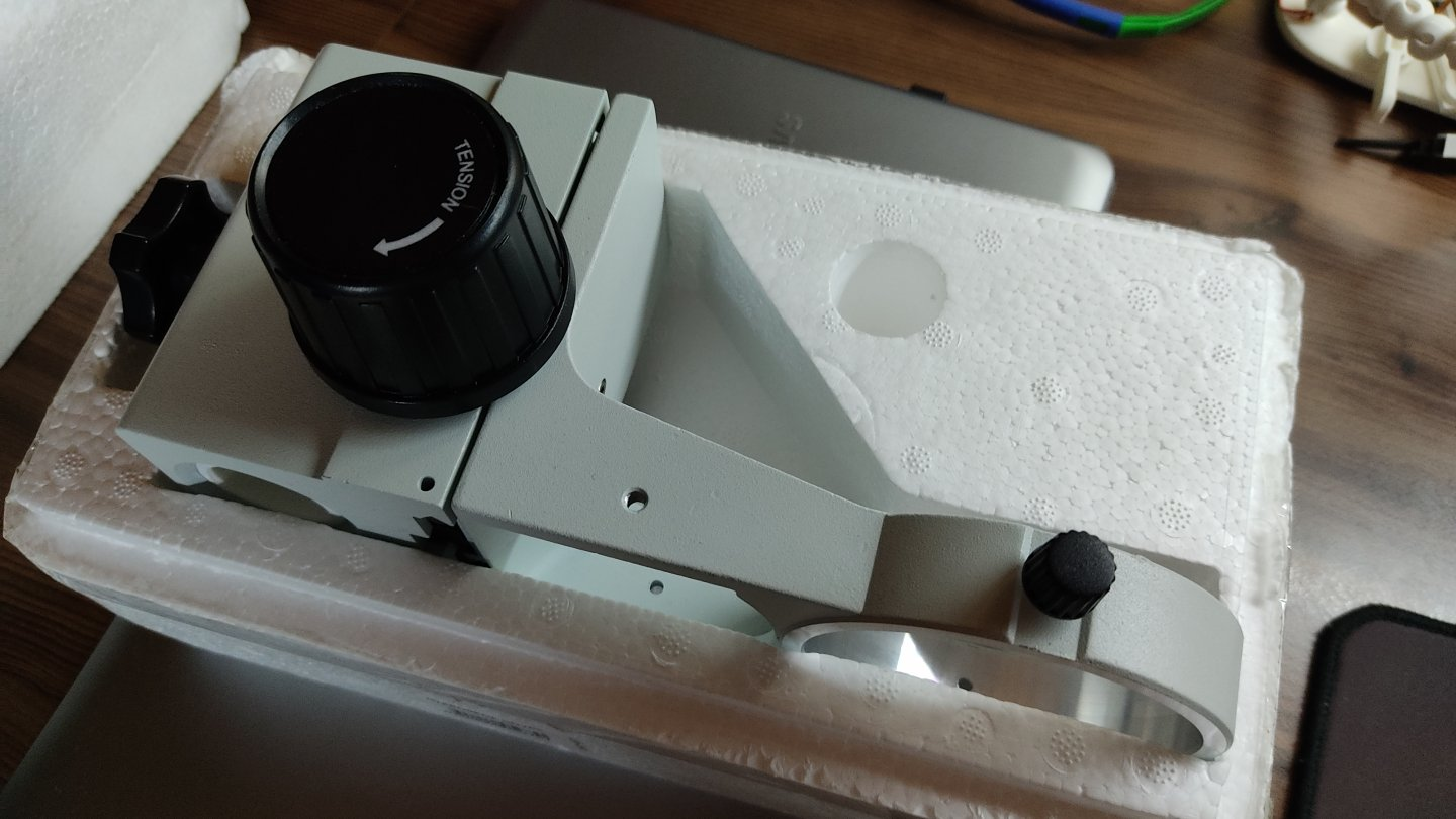

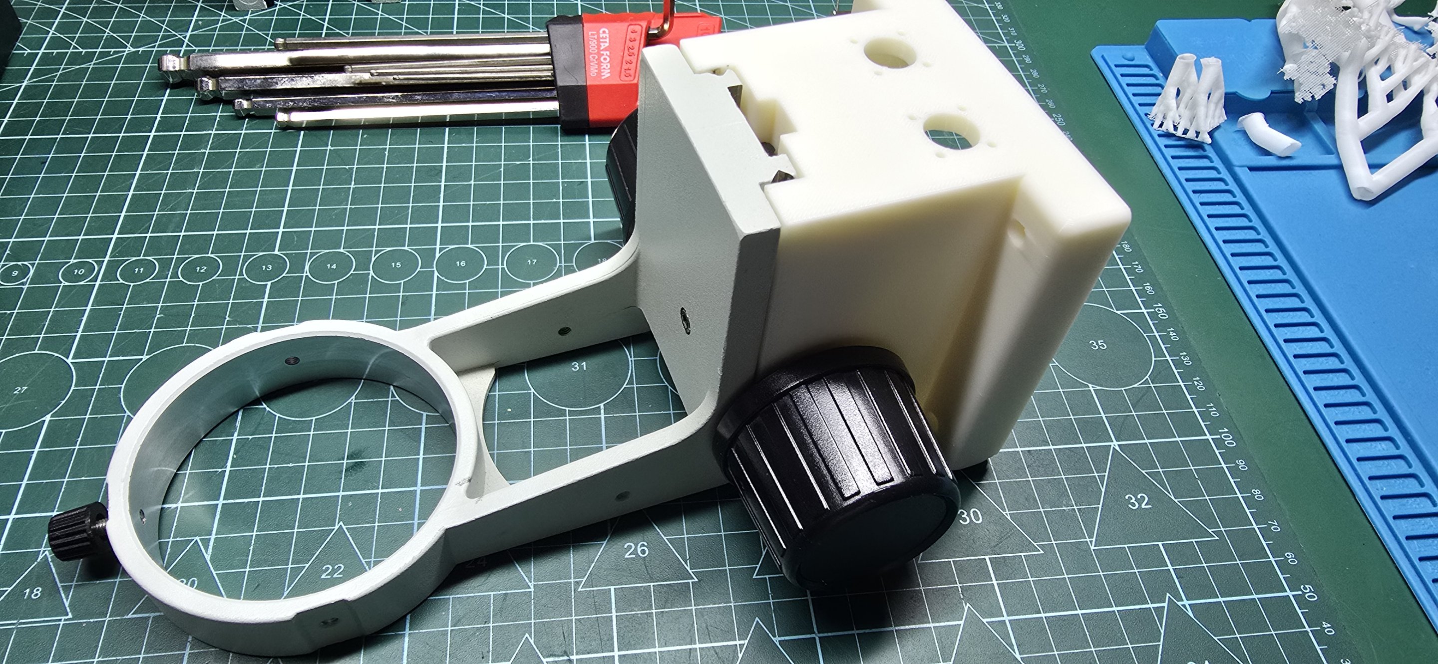

Baskı ile ilgili şunu merak ediyorum.
Mikroskobu tutan halka sanırım standart yada bulunabilen bir malzeme. Yükseklik topuzu ve içindeki diş/vida kısmı da sanırım bu halkaya dahil.
Sisteme bayıldım. Henüz mikroskobum yok ama olursa bu sistemi doğrudan uygularım.
Baskı şahane olmuş bu arada. Bambu ve Esun hakkını vermiş.
Nasıl birşey yapacağını bilmiyorum ama bundan masa lambası da olur. Bir ihtimal çok hafif olursa amortisör kendi kendine yukarı kaldırabilir. Yük için minumum 2 kg diyor. Tansiyonu iyi ayarlarsan onun da sorun olacağını sanmam.
Baskı şahane olmuş bu arada. Bambu ve Ersun hakkını vermiş.
O halka zaten hazır satın aldığım birşeydi. Neredeyse bütün mikroskoplarda bulunuyor. Hassas yükseklik ayarı için kullanılıyor. Ön tarafını ve hareket mekanizmasını söküp, 3D yazdırdığım parçaya aktardım.
Aşağıda fotoğrafını görebilirsin.

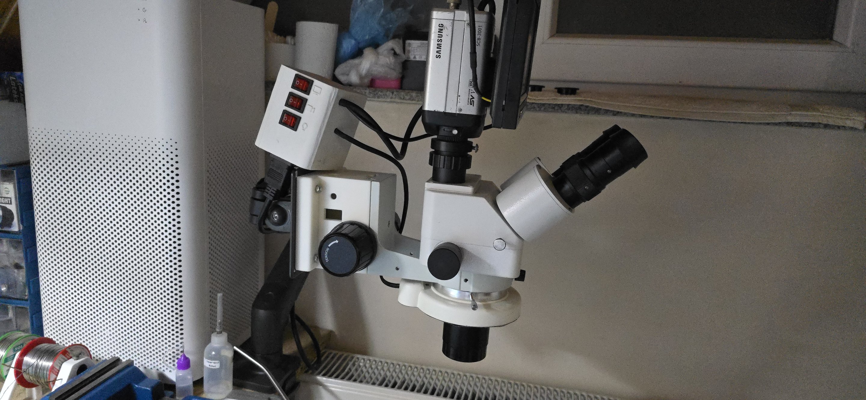

Aşağıdaki konuda da bahsetmiştim.
Bugün mikroskopu iş üzerinde tecrübe etme imkanım oldu. Gayet iyidi, tek sorun kolu sabitlediğim yerden dolayı istediğim açıyı veremedim. Karşımdaki ya da yandaki duvara sabitlemem lazım. Şu an benimle aynı cepheye sabitlenmiş vaziyette.
Neyse artık bununda bir çaresini bulacağım.

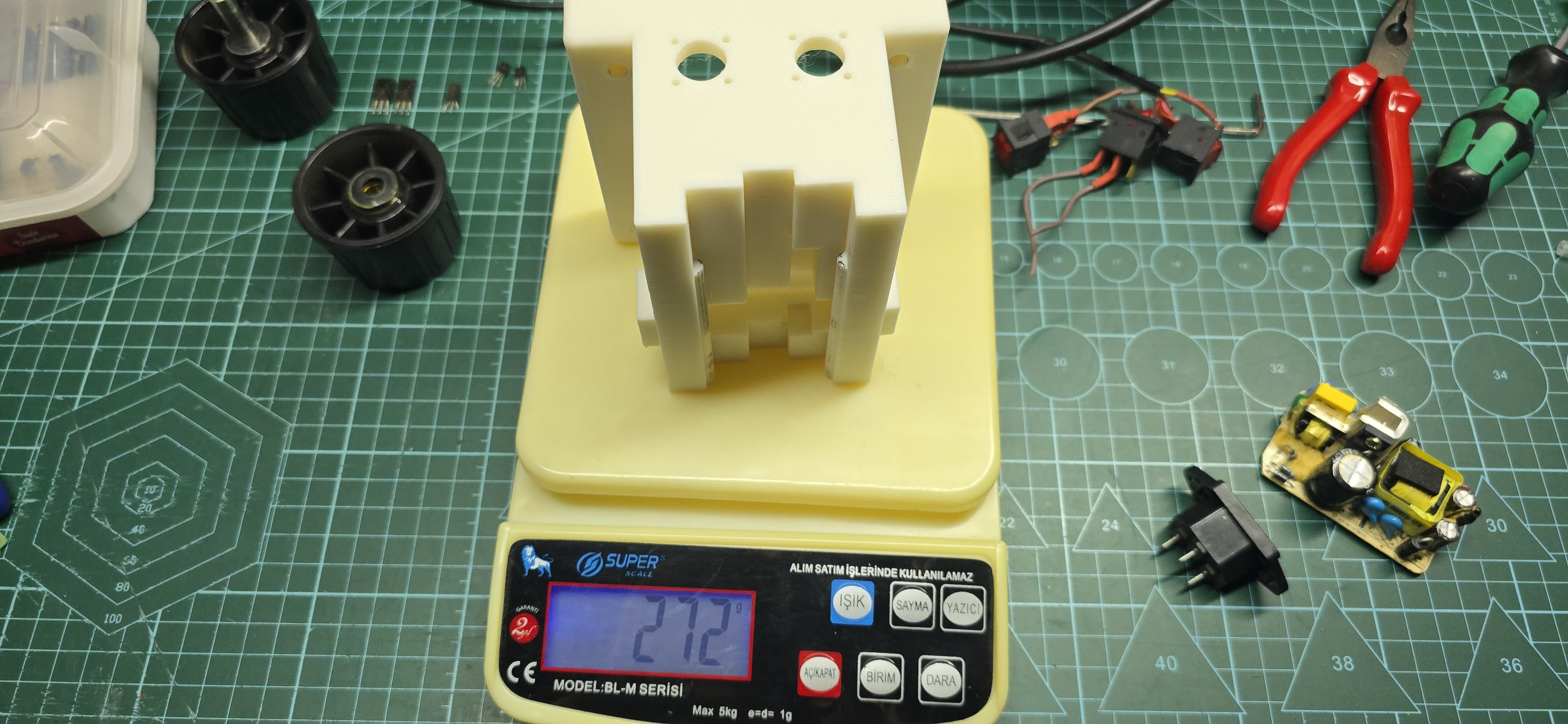

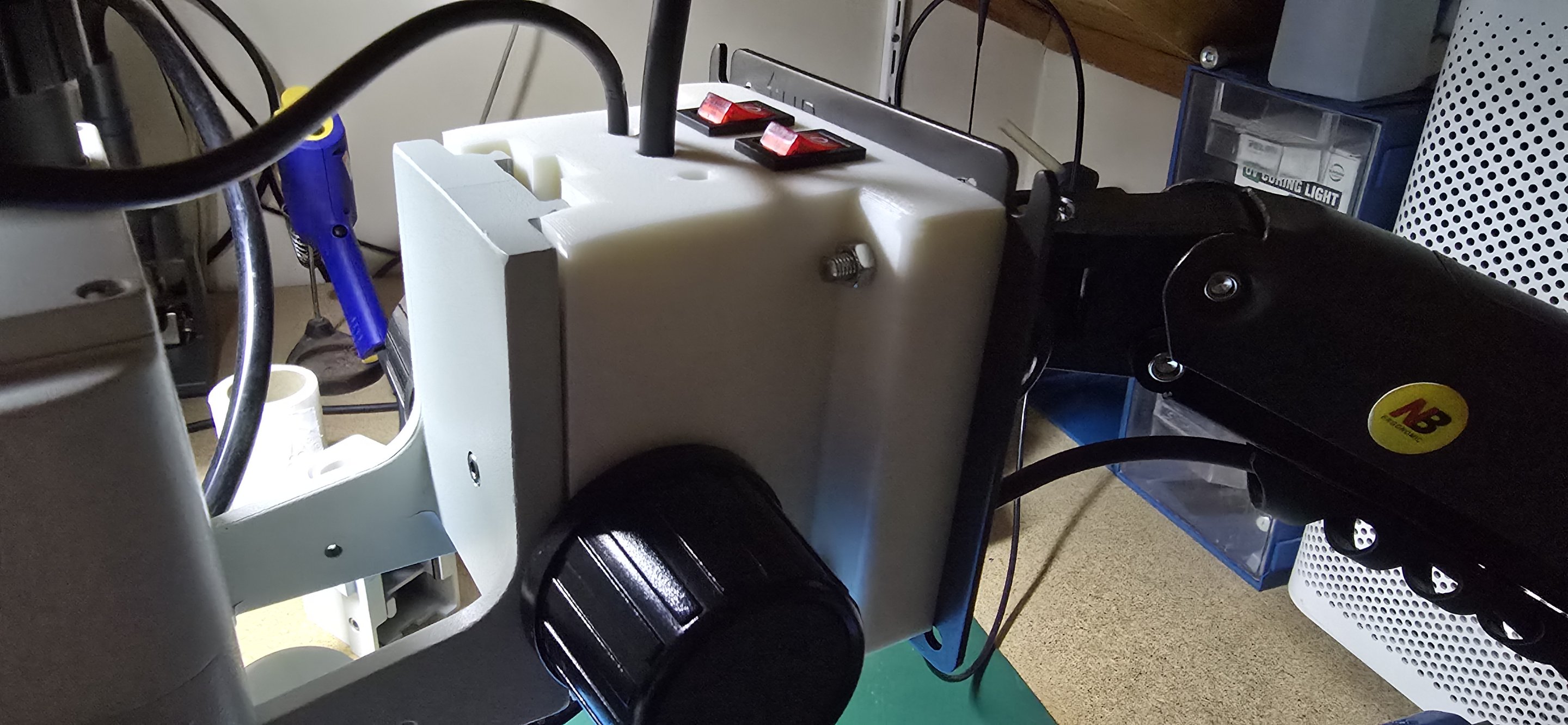

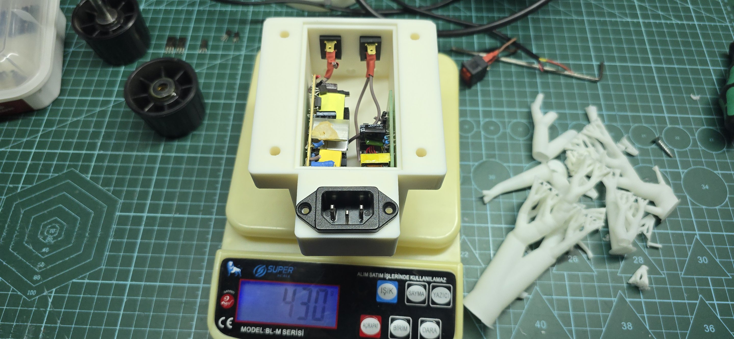

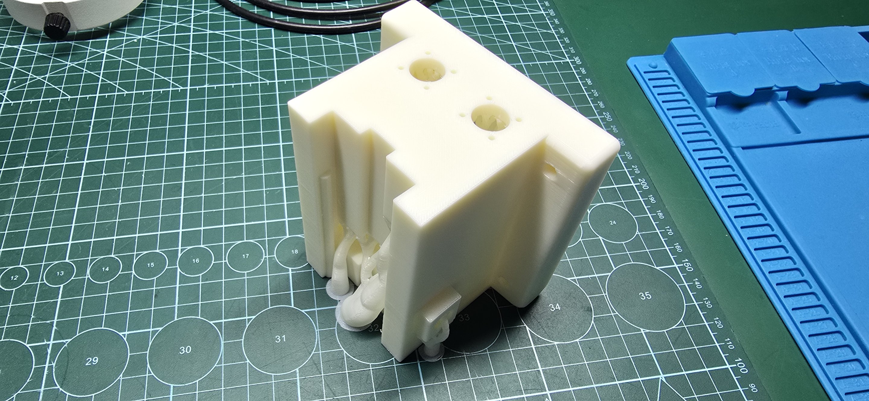

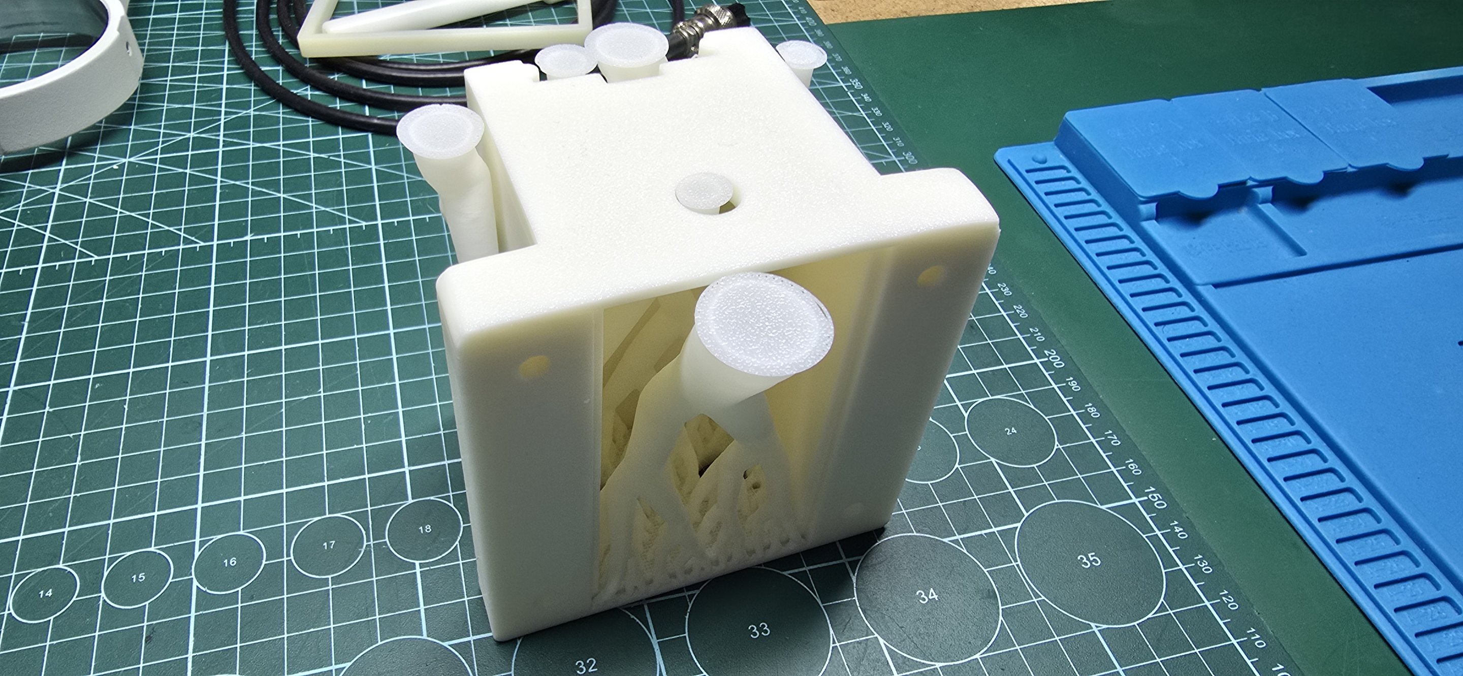

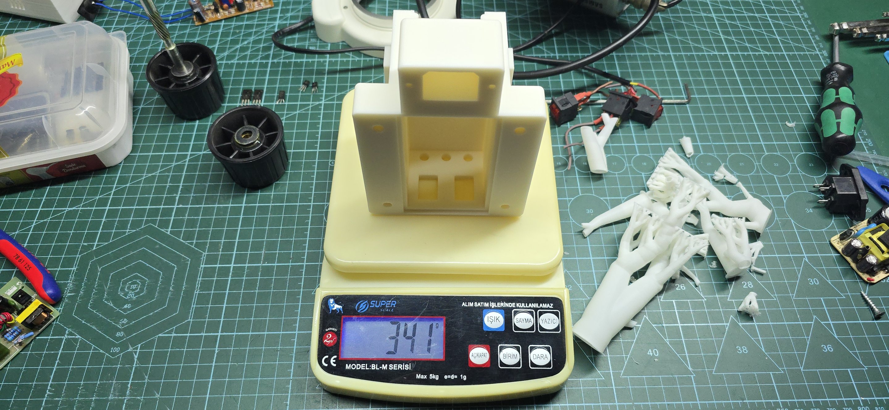

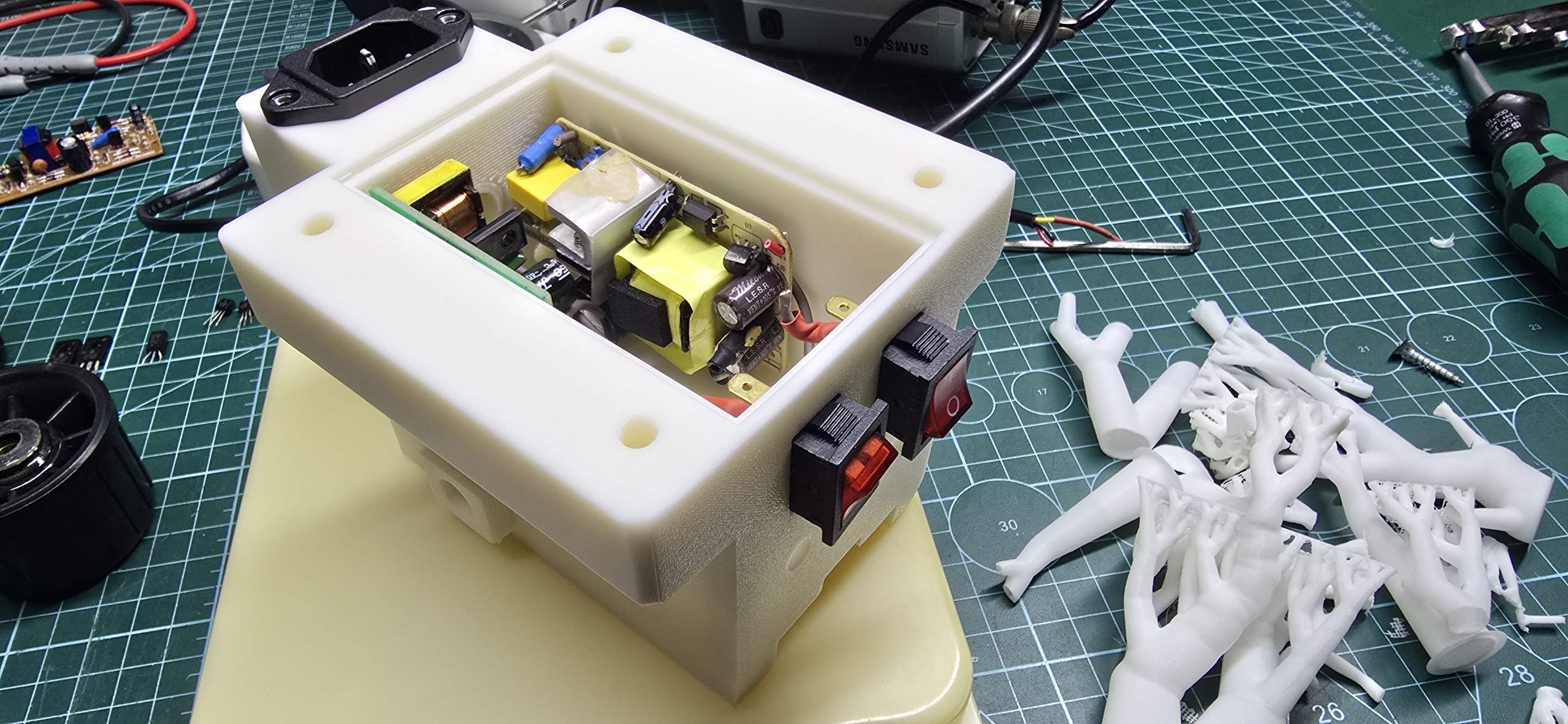

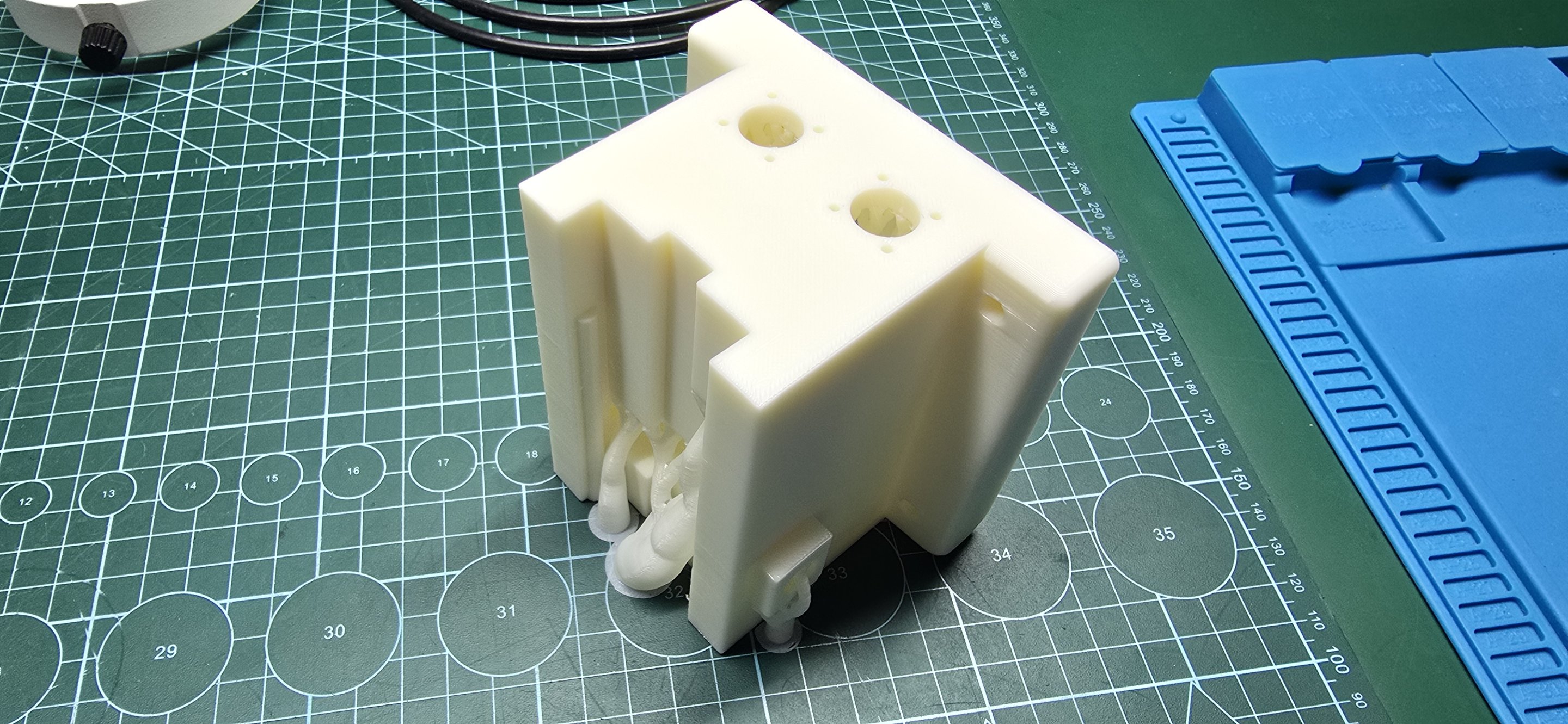

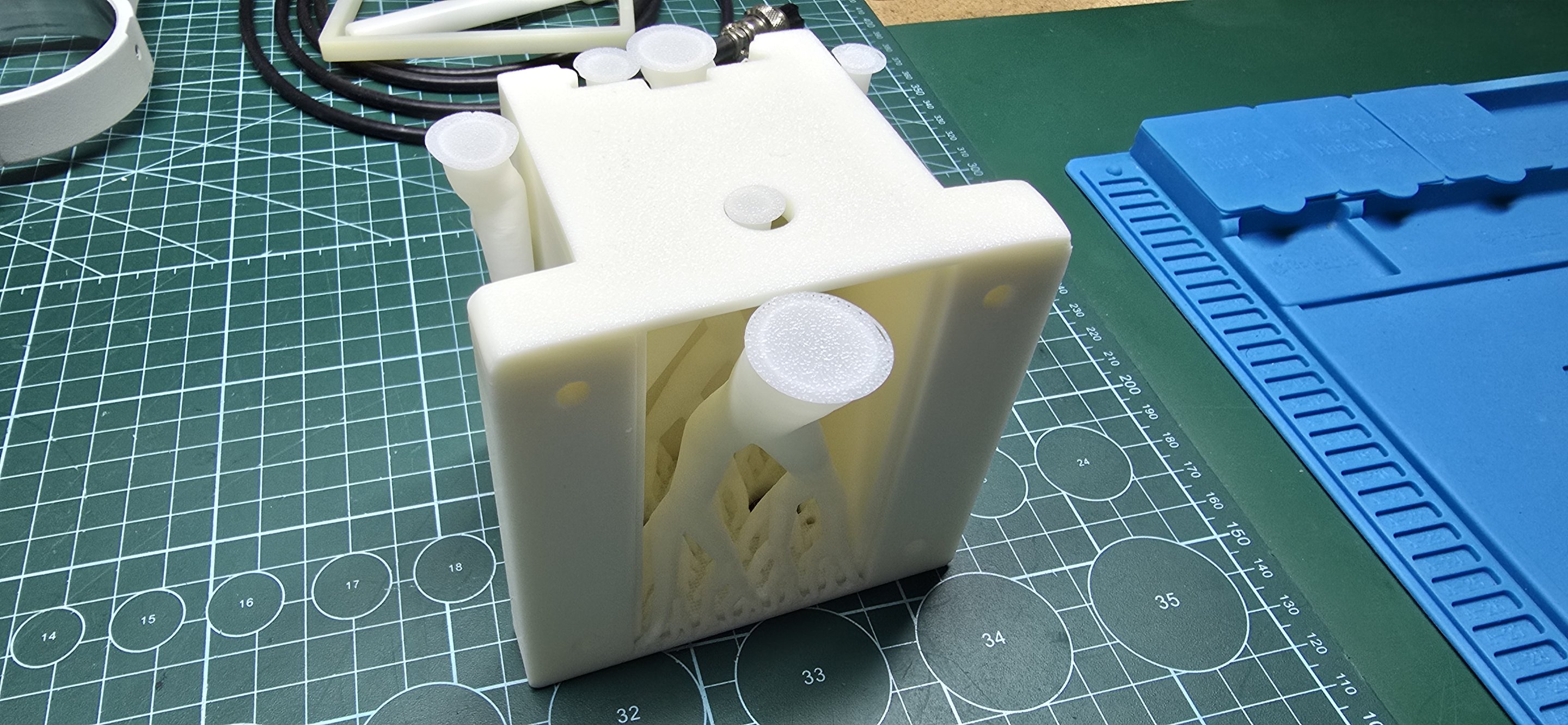

Dün gece tasarımı özelleştirdim. Bu sayede benim mikroskoptaki bütün adaptörler aradaki aparatın içine girdi. Açıp kapatmak için ise üst kısma iki anahtar koydum. Biri aydınlatmayı diğeri de kamera ve monitörü açıyor.
Öyle bir baskı oldu ki tam üç tur filement kala baskı sorunsuz tamamlandı.

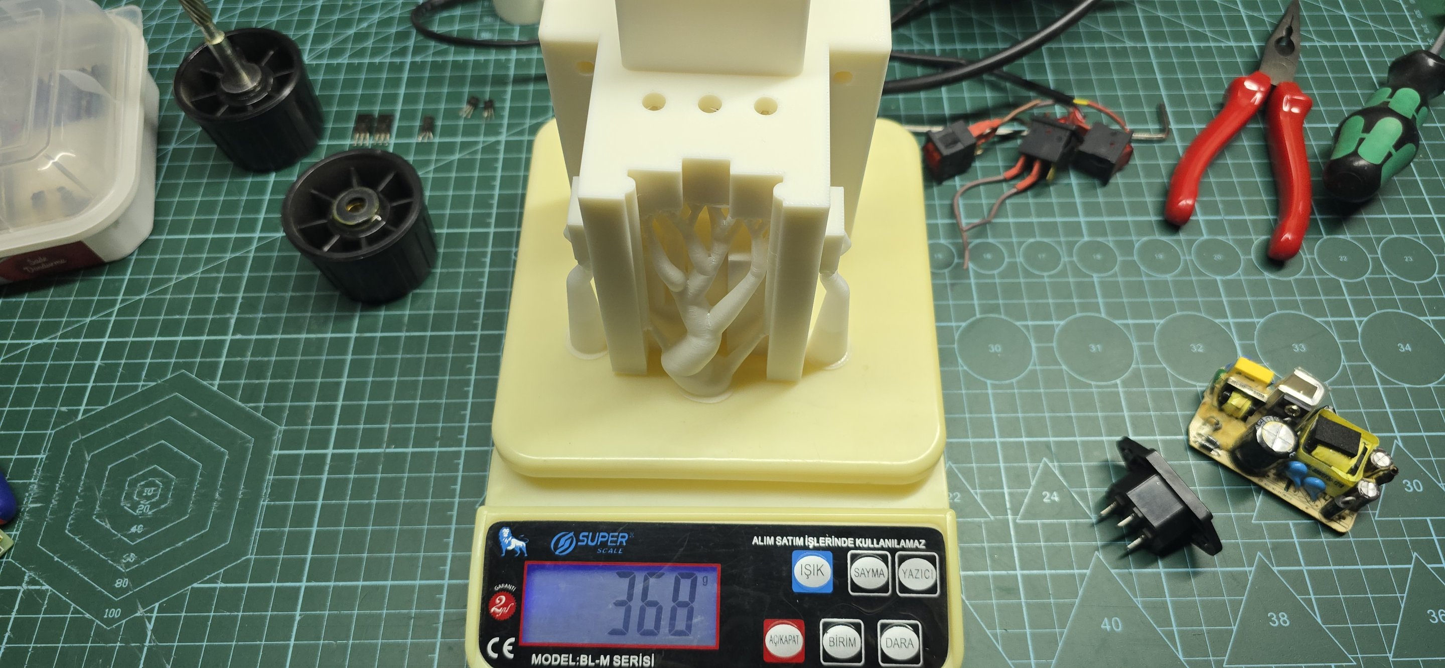

Aşağıda görülen ilk yaptığım hazır versiyonu boşa çıktı. ~300 gr flement ile basmıştım çöp olsun istemem. Arzu eden varsa kargo alıcıya ait şekilde ücretsiz gönderebilirim. Bana özelden yazabilirsiniz.
Özelleştirdiğim versiyonu da buraya ekleyeyim, belki lazım olur.

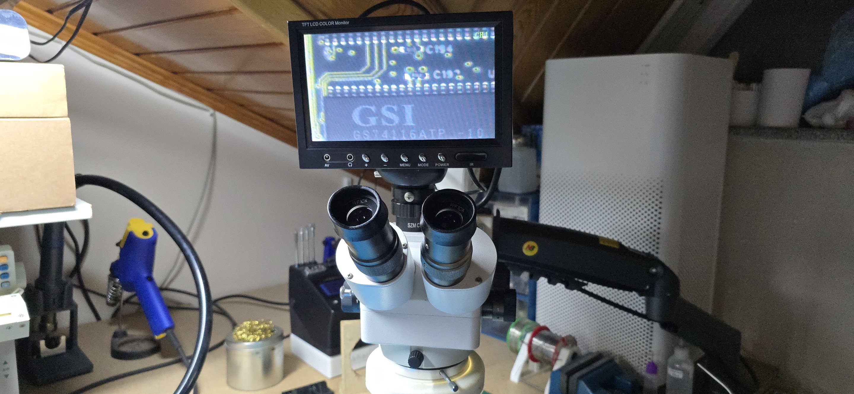

Çok güzel çalışmalar olmuş elinize sağlık, bu kurulumun aynısını geçen sene yapmıştım fakat titreme durumu fazla olduğundan dolayı uzun vadede kullanmadım. Aslında kolun oynak yerlerinin küçük punta atarak sabitlenmesi gerek benim de fırsatım olmadığı için yapamadım hazır bir ycs dragon arm denilen standı kullanıyorum. Geçen hafta NB F80 ve H100 modellerinden birer tane sipariş ettim. Bir fırsatta tekrar deneyeceğim. Bu bastığınınz 3d parça her mikroskop potasına uyum sağlamayabilir buna dikkat ederseniz iyi olur amscope veya daha profesyonel marka mikroskopların potaları için farklı baskılar var, bunun haricinde piyasadaki çoğu mikroskopun potası benzer.
Evet biraz titriyor ama benim kullanım sıklığımda bir sorun teşkil etmiyor. Hergün saatlerce kullanacak olsam muhtemen yorucu olurdu.
Ben bu potayı ayrıca tahtakaleden almıştım. Sorunsuz uyum sağladı.
Kısmet olursa yazın atölyemi yenileyeceğim. O zaman civa çeliği alıp sarkıtmayı düşünüyorum. Hem daha kararlı hem de civa çeliği üzerine birçok başka şey eklemek de mümkün olur.
Evet üstadım kesinlikle kullanım sıklığıyla ilgili, ben yeri geliyor saatlerce sıvı teması onarımı, veri yolu onarımı yapıyorum haliyle hiçbir harekette titreşim olmaması gerekir ki iş aksamasın. Dediğiniz gibi sarkıtmanın da çok daha avantajlı bir durum olacağını düşünüyorum. İstediğiniz kurulumu yaptığınızda paylaşırsanız seviniriz.
