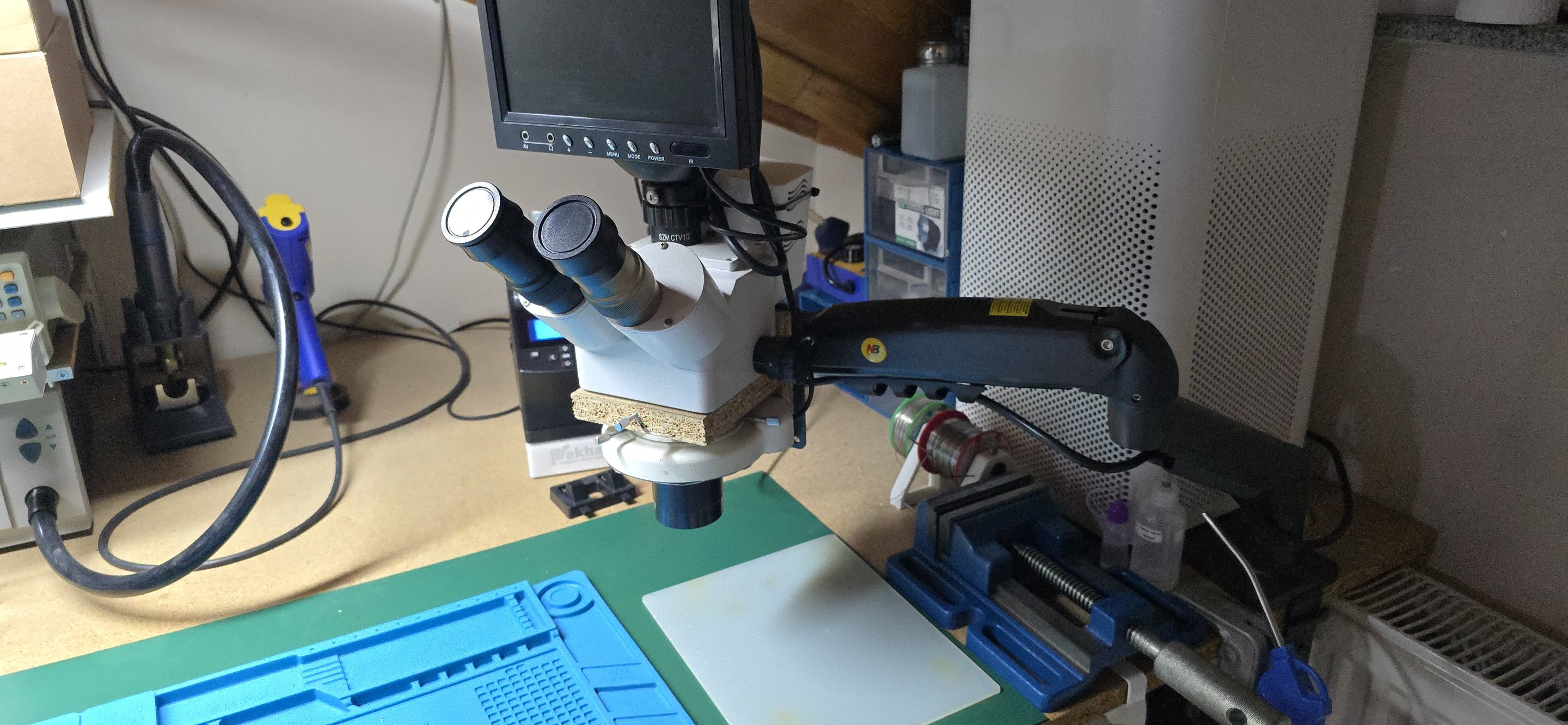

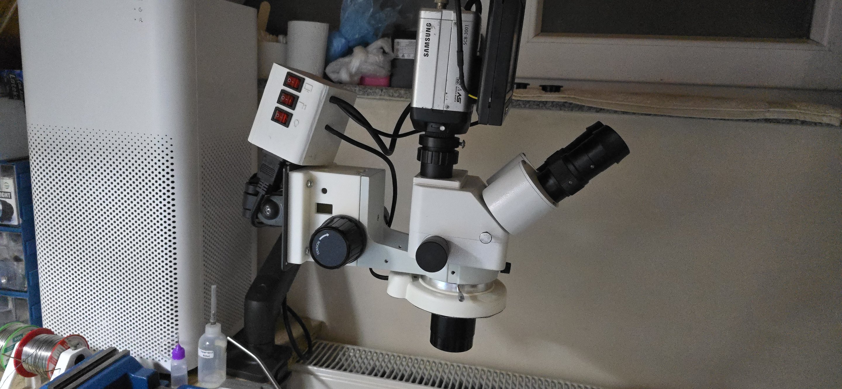

Geçen gün masada duran monitör için North Bayou marka F80 model bir kol aldım. Kol gelince epey sağlam olduğunu fark ettim. Metal gövdesi ve amortisörlü yükseklik ayarı mevcut.
Monitörü bağladım, tansiyon ayarı falan yaptım, gayet hoşuma gitti.
Acaba benim mikroskobu da taşır mı diye merak ettim.
Özelliklerinde 9 kiloya kadar taşıyacağı yazıyordu. Benim mikroskop bütün bileşenleri ile ölçtüğümde 3.5 kg kadar ağırlığa sahip.

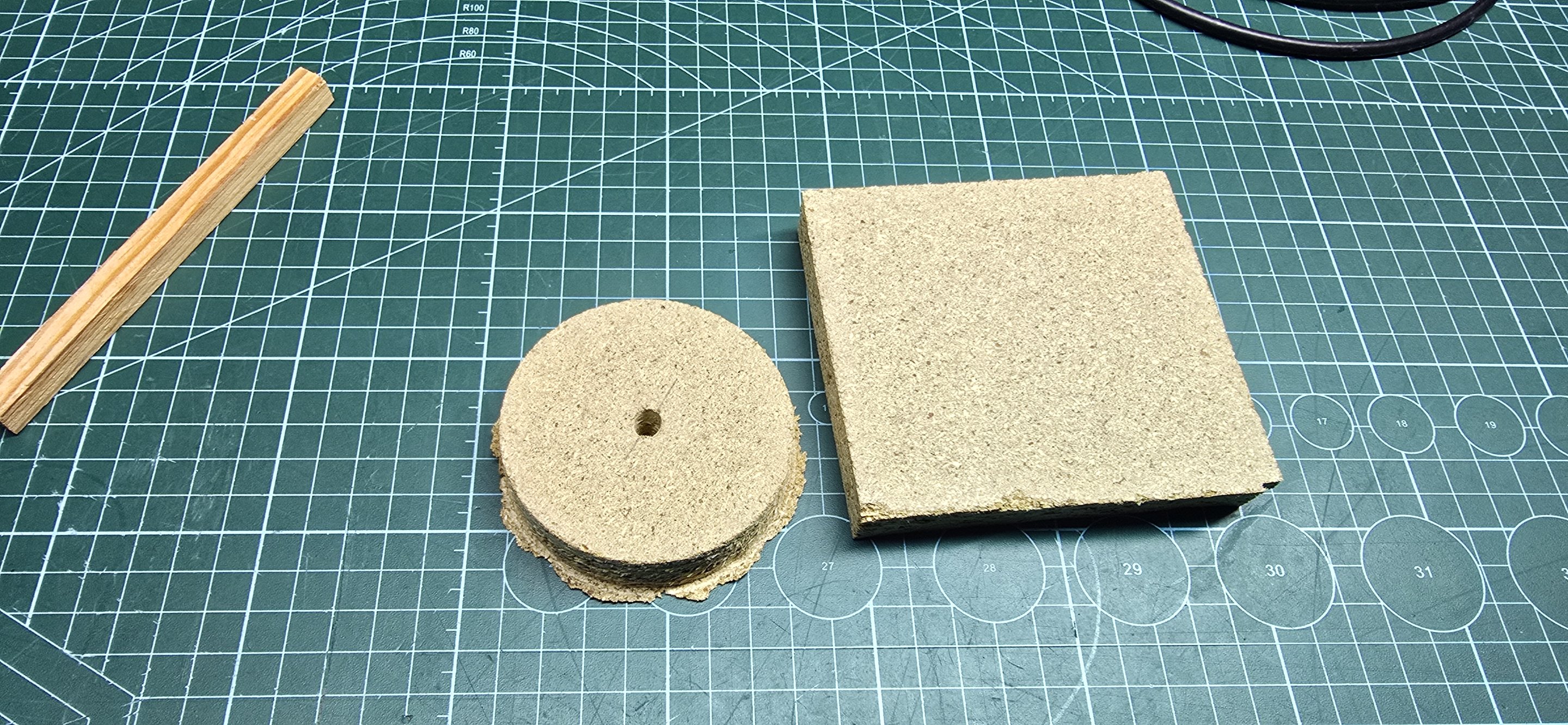

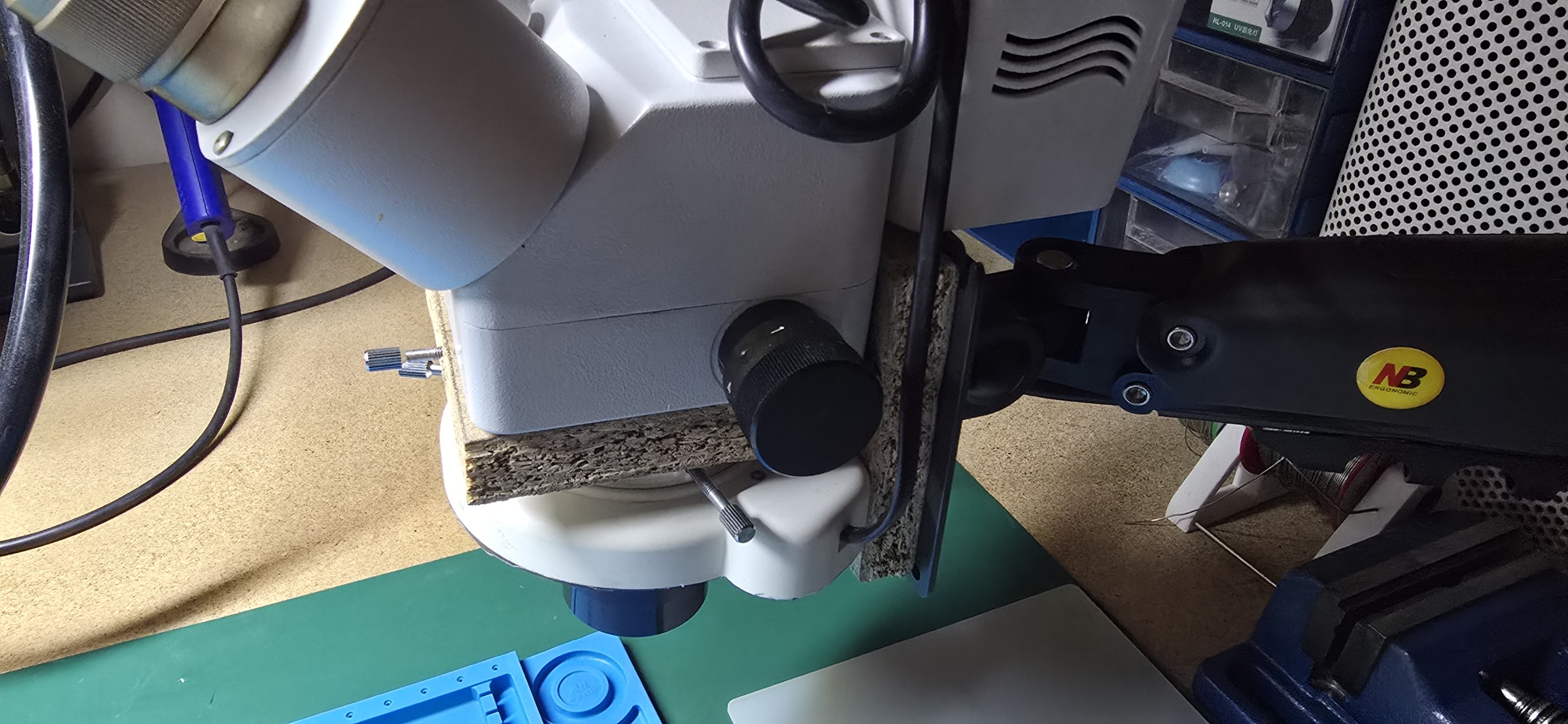

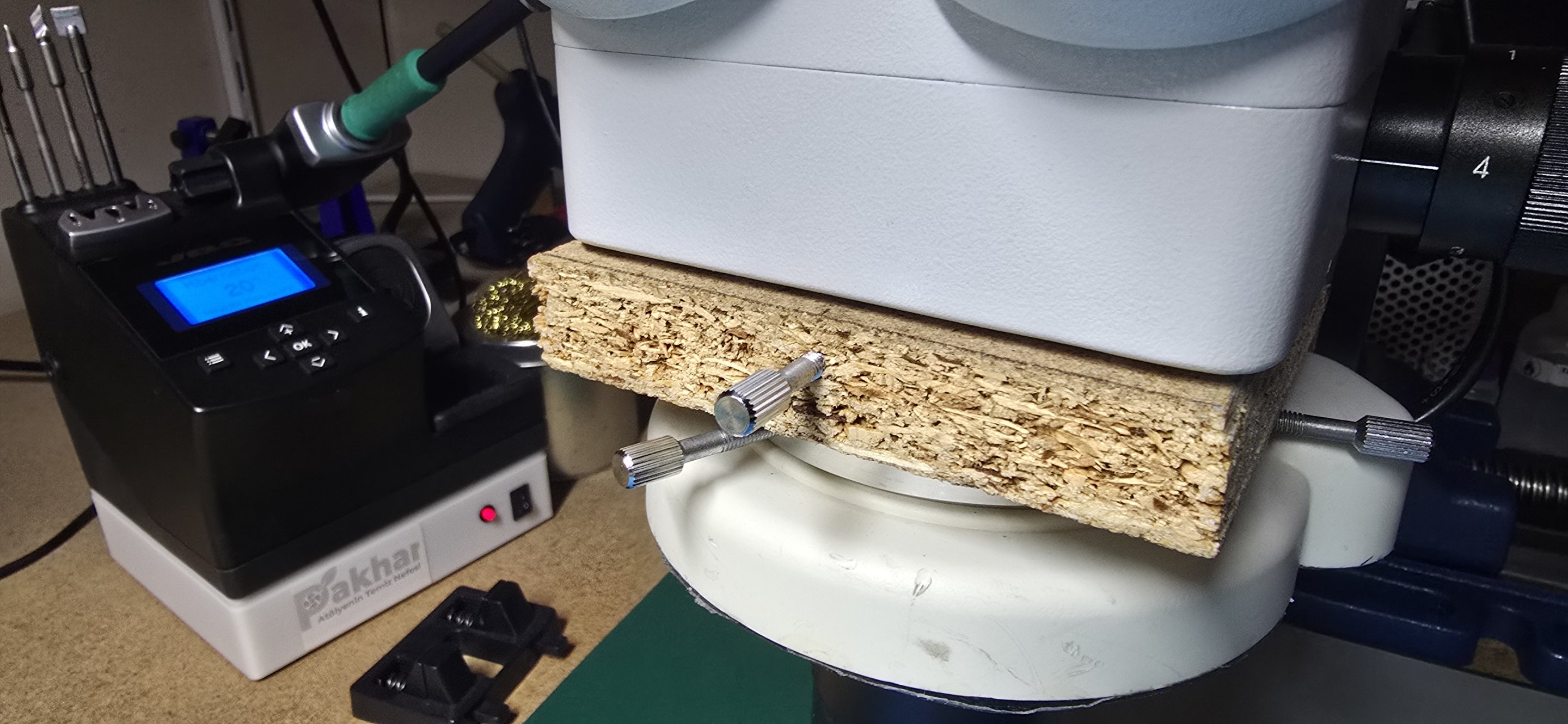

VESA için dönüştürücüm olmadığından suntadan kendim yaptım.
Yeni konusu geçtiği için kaynak makinesi alırsam metal bir kaide yapmak için burada da çok faydası olurdu diye içimden geçirdim.
Neyse, zaten bu sunta olan model mahiyetinde bir prova oldu.

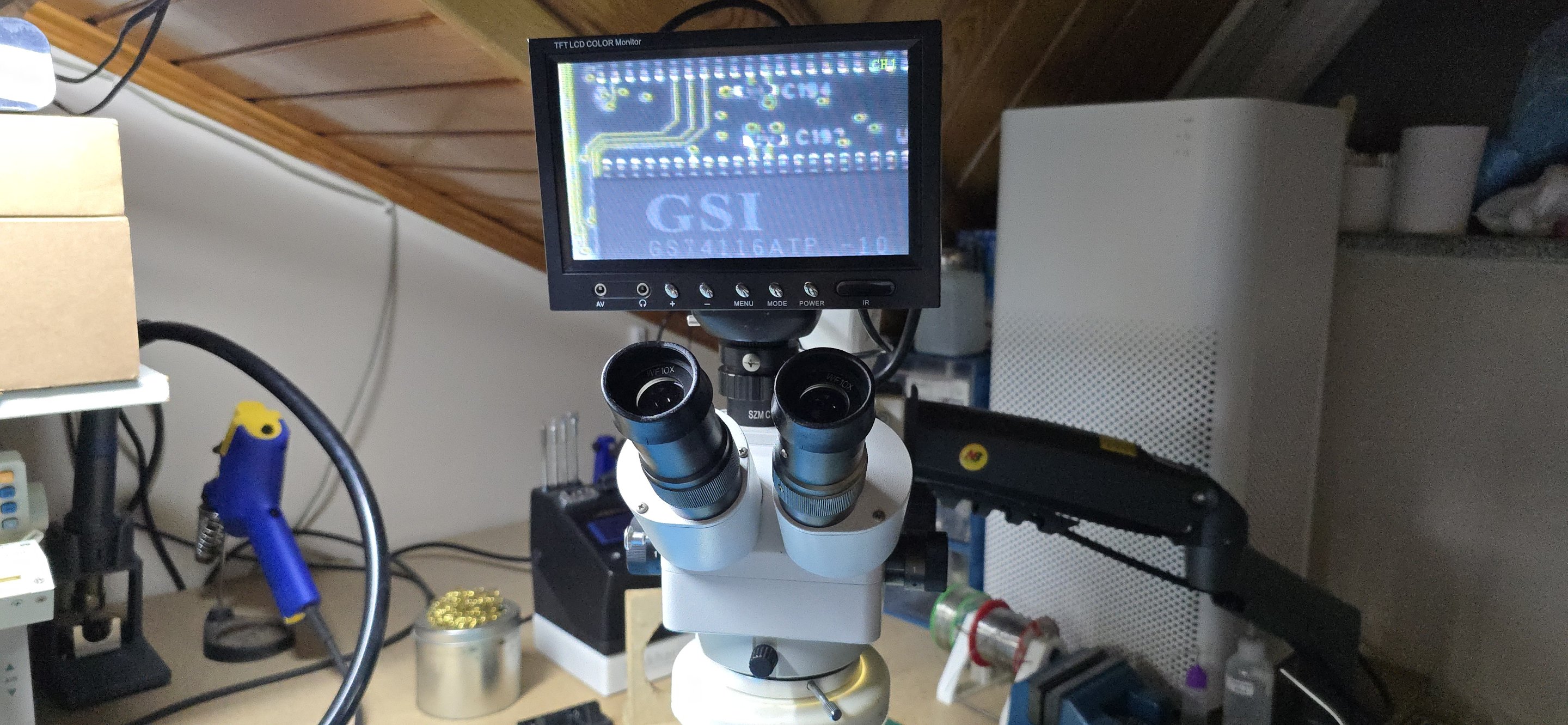

Biraz titreme ve ince ayarda hafif zorluk oluyor ama masada kazandırdığı alan bakımından düşününce çok memnun kaldığımı rahatlıkla söyleyebilirim.

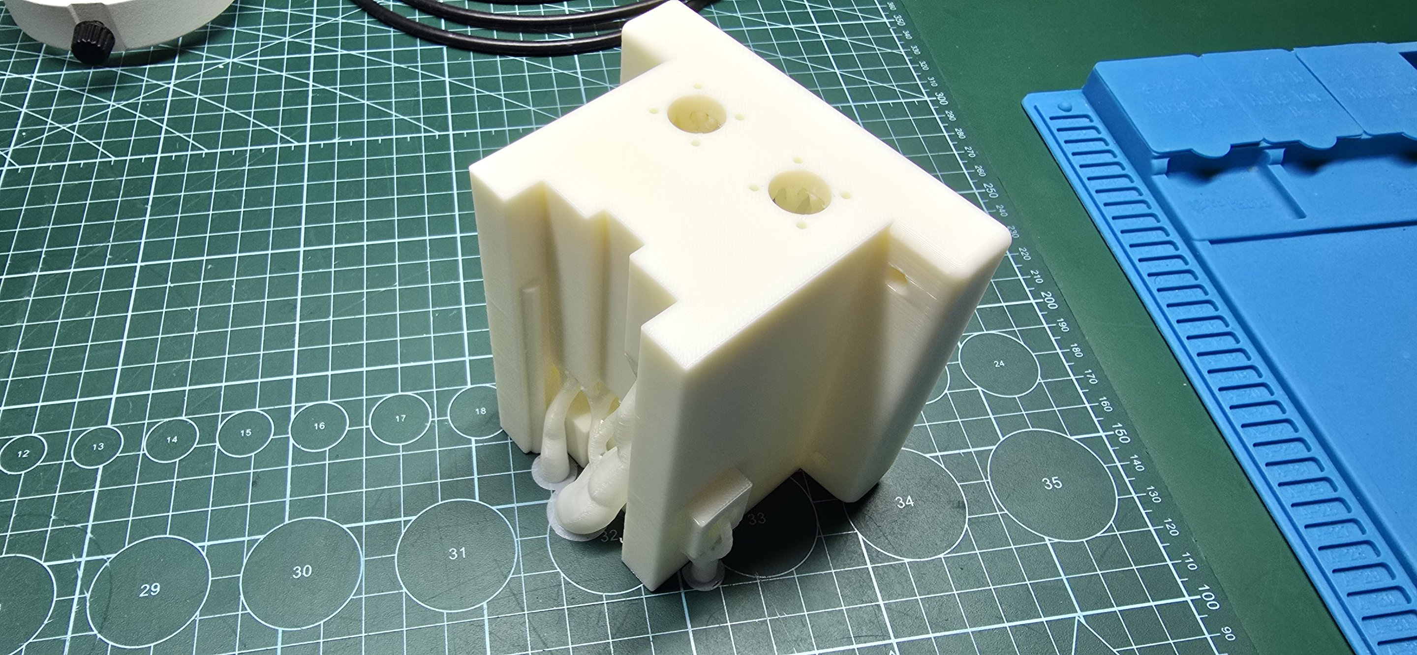

@fide 'nin bu tavsiyesi ile şöyle bir araştırdım. Maker World üzerinde bir paylaşıma denk geldim.
Daha da güzeli, asıl paylaşımı yapan Thingiverse üyesi CapTec, FreeCAD çizimini de paylaşmış.
Yani istediğim gibi düzenleyebilirim.
Benim kameranın ve monitörün anahtarlarını ve adaptörünü de boşluğa yerleştirmem mümkün. Düzenleme yapacağım diye şimdilik baskı almadım.

Bu arada benim halihazırdaki düzenek aşağıdaki gibi 10 kg dökme demire monte edilmiş duruyordu ve yine aynı konuda bahsettiğim gibi kendi tasarladığım 3D bir kutu da mevcut. Buna rağmen monitör kolu inanılmaz bir ferah alan verdi.

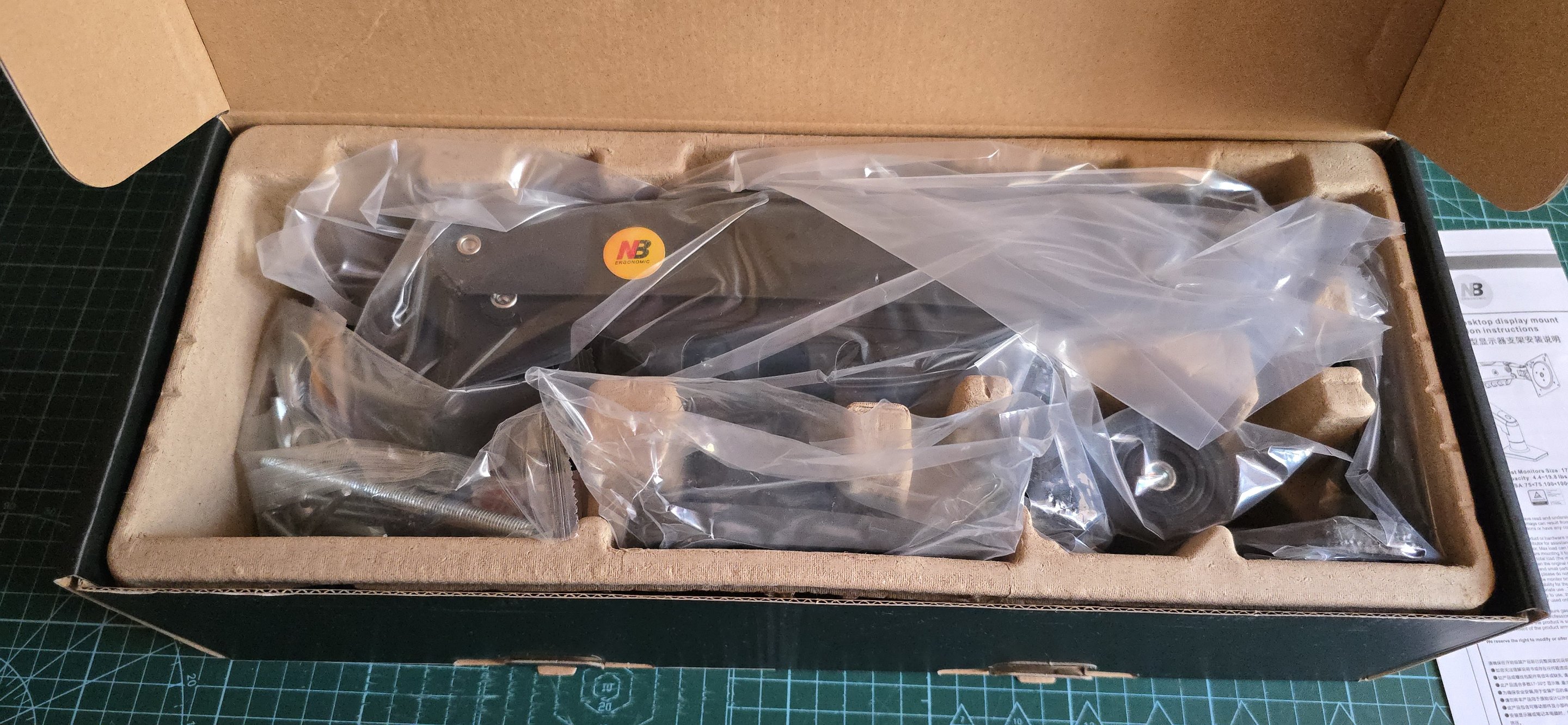

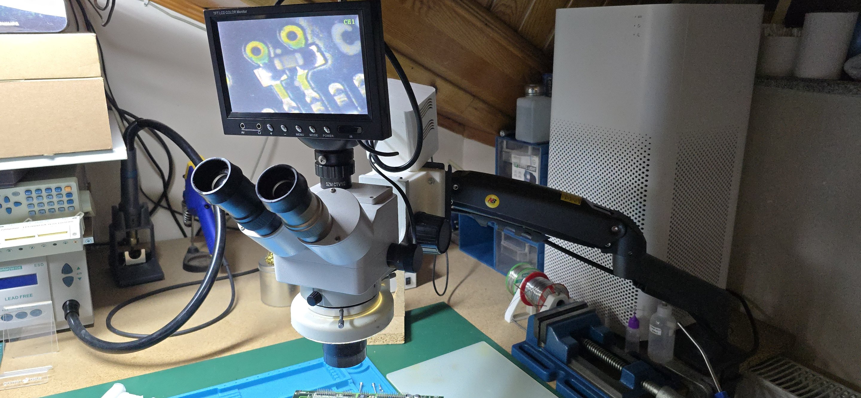

Sipariş ettiğim ikinci kol da geldi.
Tahmin değil tecrübemi aktarıyorum, titreşim o kadar da sorun olacak kadar yüksek değil.
Titreşimin biraz da masadan kaynaklandığını fark ettim. Eğer titremeyecek sağlam bir masanız varsa kesinlikle denemenizi tavsiye derim.

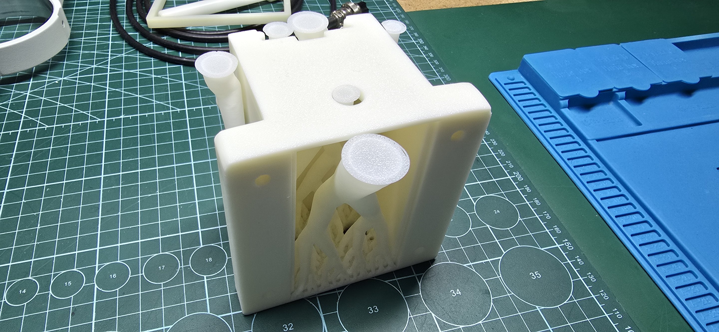

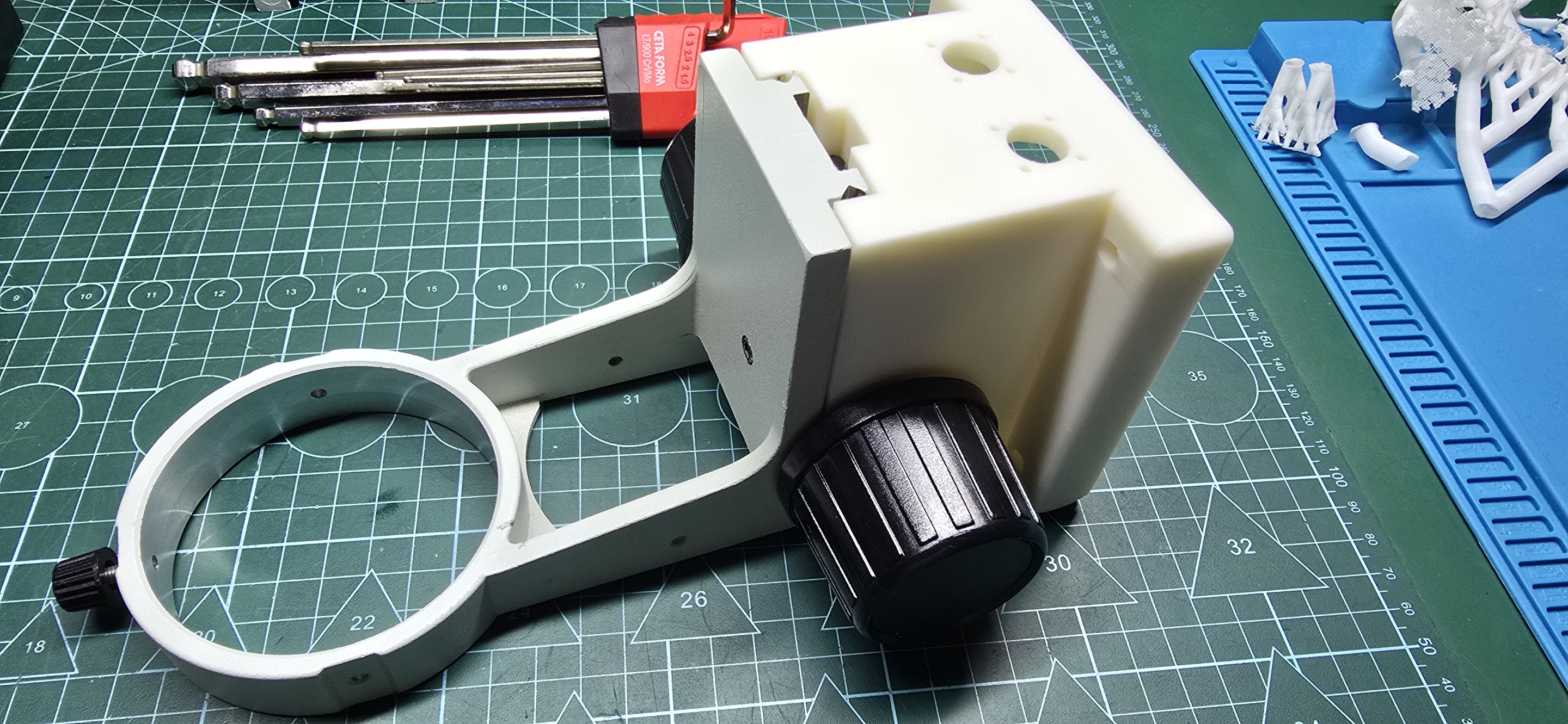

Merakım baskın geldi ve 250 gr flementi yakmayı göze alıp hazır tasarım 3D aparatı bastım ve montajını yaptım. Ağırlık merkezi öne geldiği için kolun tansiyonunu tekrar ayarlamak zorunda kaldım. Neticede bu parçayı, elektronik devrelerimi içinde saklayacak şekilde revize eder ve tekrar basarsam iş görecek gibi.
Titireşimin ne kadarı zeminden kaynaklanıyor diye anlamanın en güzel yolu, kolu cam kenarı mermeri ya da mutfak tezgayı gibi sallanmayacak bir zemine tutturup denemek olacak. Müsait bir zaman aralığında bunu da deneyeceğim.
Özetle ilk yaptığım sunta tasarımım da iş görüyordu ama 3D baskı daha derli toplu ve hoş görünmesini sağlayacak.
