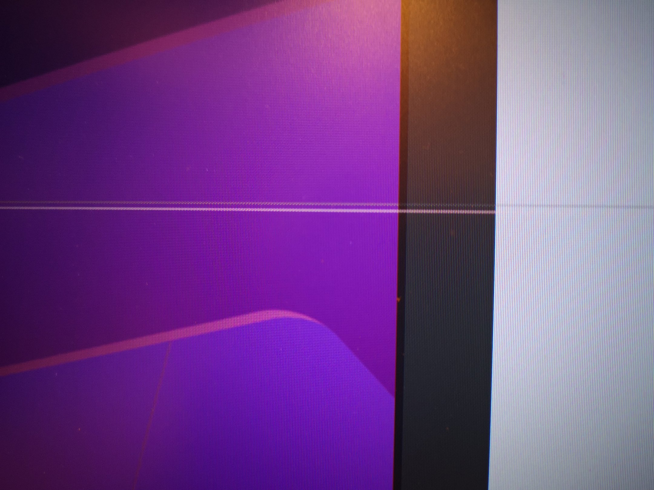

Monitörde tek piksel kalınlığında yatay çizgi

Dün monitörde durup dururken tek piksel gibi bir kalınlıkta yatay iki tane çizgi belirdi. Birbirlerinden birkaç piksek mesafede. Çizgilerin rengi ve parlaklığı istikrarlı değil, çizgi boyunca değişken. Windows PC'ye taktım, aynı çizgiler duruyor, yani sorun grafik kartı değil, monitör.
Acaba içini açıp gevşek konnektör aramaya gerek var mı? Bana bu daha çok ekranın yatay sürücü çıkışlarından birisi gitmiş gibi geliyor, çünkü mekanik manipulasyona hiç tepki vermiyor, tamamen statik çizgiler.
Evet bana da öyle gibi geliyor. Ekonomik tamiri mümkün değil. Biraz bu şekilde idare edeceğim, sonra artık yeni monitör bakarım.
