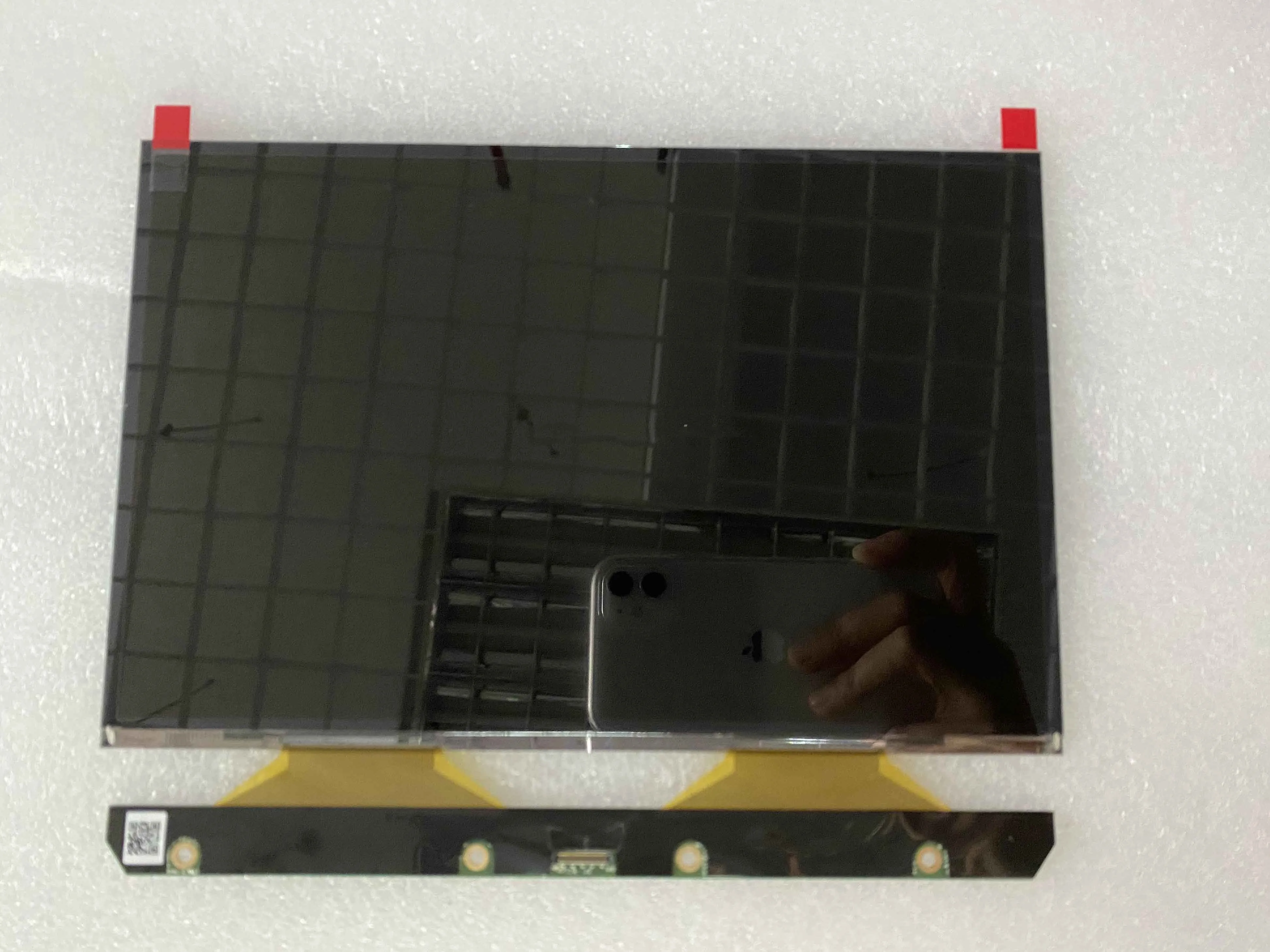

Bugün aşağıdaki ürünü aliexpress'ten sipariş ettim. Ekran ölçüleri 190 x 120 mm (8.9 inç diyagonal) ve çözünürlük de 3840 x 2400, yani 4K çözünürlükten daha fazla. Piksel boyutu 50 [CHAR]micro[/CHAR]m gibi, yani 0.2 mm lik bir bakır yol için 4 tane piksel ile ayrıntı oluşturulabilmesi lazım. Bir de HDMI modülünü dahil ettirdim. PCB tasarımının siyah beyaz görüntüsünü alıp negatife çevireceğiz, sonra da bu ekranda görüntületip yukarıdan UVA ışığı vereceğiz, o kadar. Pozlandırma, geliştirme kimyasalına gerek kalmayacak. En azından teoride.
Bu aslında Anycubic PHOTON MONO X SLA Printer in ekranı. 8.9 inç ölçülerde bu tip ekranlar yaygın olarak bulunabiliyor. 13.3 inç de vardı birkaç tane, ama alan pek yok ve yorum da yoktu. Ayrıca ekran boyutu büyüyünce ister istemez piksel boyutu da büyüyor. O yüzden 8.9 inçlik bu ekran en optimum boyut gibime geliyor. Çoğu PCB de zaten bu boyuttan küçük olacaktır.

Monokrom (siyah beyaz) olması lazım Gökhan. Renkli ekranların LCD'leri ile iyisonuç alınmaz çünkü içlerinde renk filtreleri var ve piksel boyutları da daha küçük. Monokromlar arasında daha düşük çözünürlüklüler de var fiyatları çok daha uygun. Bununla benim hedefim 0.2 mm bakır yolları sorunsuz elde etmek, ama çoğu PCB için 0.5 mm bakır yollar da yeterli olur.

Bunu çıktı alırken bilgisayara bağlamak yerine, bir raspberry pi karta bağlarım herhalde. Oradan PCB görüntüsünü ekrana çıkarıp pozlandırma yapılabilir. Ama önce klasik yöntemle pozlandırmayı oturtmamız lazım. Herşey düzgün çalışıyor olmalı ve sadece araya aydınger/asetat yerine bu ekranı koymamız lazım.

Ama heralde bu pozlama yapmıyor ki, sadece görüntüyü ekrana basıyor, açıkta kalan yerlerden ışık geçirilip pozlama yapılıyor. Yani ben öyle anladım.
Evet şöyle bir durum var eğer bunu kullanacaksak büyük florasan kullanmak yersiz olur. Onun yerine spot aydinlatma daha doğru. Benim baktığım florasanlar 45 cm bu iş için gereksiz büyük.
Bu ekran sadece aydınger/asetatın yerini alıyor. Diğer işlemlerin tamamı gene klasik yöntemdeki ile aynı.
