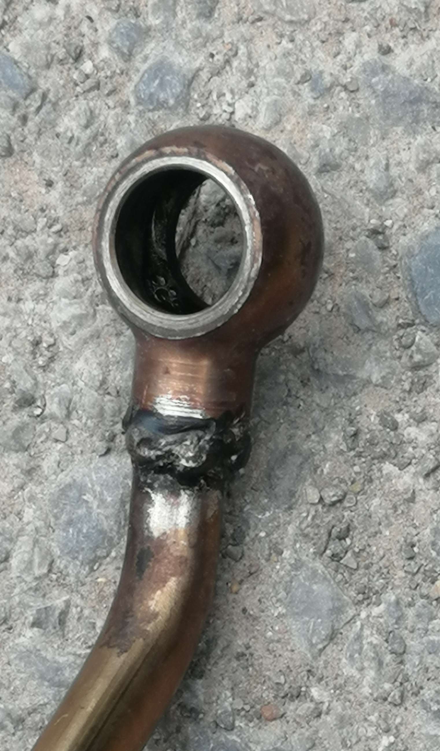

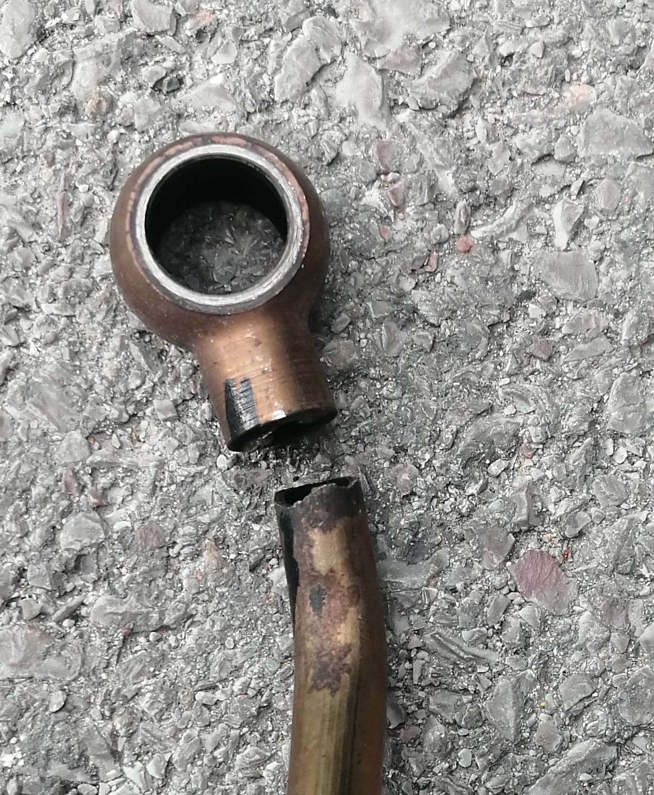

Dikkatsizlik sonucu arabanın bir borusunu kopardım. Zarar görmüş titreşimle kendisi koptu. Galiba egzoz odacığına ait basınç ölçülüyor. Araç motor uyarısı veriyor. Partikül filtresi hatası sanmıştım
Dipten bağlantı noktasını sökebilirim. kaynak yapılmalı ? sanayiye gidilecek. Hangi kaynak uygun olur?
Soket takılan sensörü, somun ile sökerek ayırdım. Kaynak esnasında zarar görmez

Gördüğüm kadarıyla boru çelik, koptuğu yer pirinç. Sert lehim ile birleştirilebilir. Ama eğer koptuğu yer özel bir sensör barındırıyorsa, aşırı ısıdan dolayı kullanılamaz hale gelebilir.
Araba rolantide 1000 deviri geçmiyor
Gaza basılırsa 3bin deviri geçebilir.
Sensörü uçta, Kaynak noktasına uzak .
Hmm tamam. Eğer sensör varsa oksi asetilen uygun olmaz, çok fazla ısı girer kaynak yerine. Bu durumda TIG kaynak makinası ile hızlıca sert lehim daha uygun olur. Isı girdisi sınırlı olur ve neticede oluşan kaynak da daha estetik olur.
200lira. Montaj vidası zaten kayıp olduğundan bayrak direği gibi sallanarak boruyu dipten koparmış olabilir. Ben yanlışlıkla kendim yaptım diye düşünüyorum. Vidası olsaydı dipten oynamaz ve kopmazdı. Vida bulup taktım.
