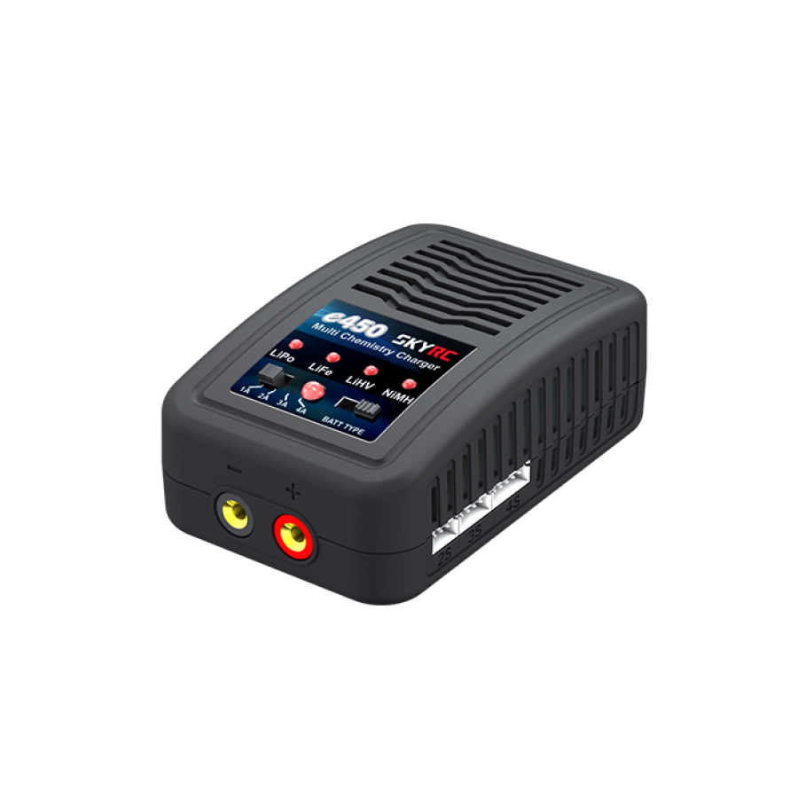

Bu 9V NiMH için datasheet de yok. Ama NiMH için 1S 1.2V olduğunu biliyorum. O zaman bu pil 8S mi oluyor? (9.6V) Eğer 8S ise o zaman SkyRC e450 bunu yapabiliyor.

Yapamaz. Her S icin ara uc vermek gerek. Napcaz, pile igne mi batircaz. :D Bu alltaki hepsini sarj ediyormus ama.
o zaman bu power extra 9V ile işimiz olmaz. Kendi üretici sitesinde bile datasheet yok. Pil ile beraber şarj aletini de alman gerekiyor. Evde var 40 tane şarj aleti, bir tane daha ekle ve sonra kaybolunca da ara ki bulasın :D

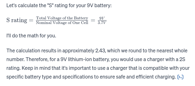

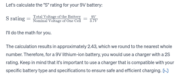

ChatGPT ye sordum. Piyasadaki şart aletleri hep S li. 9V pili nasıl şarj edeceğiz diye. Bana 2.43 S olan şarj cihazı kullanmayı önerdi :mad: :kizgin3:
Olur mu lan, Lityum ion çok hassas ve net bir şarj voltajı ister dedim, hemen özür diledi hıyar.
