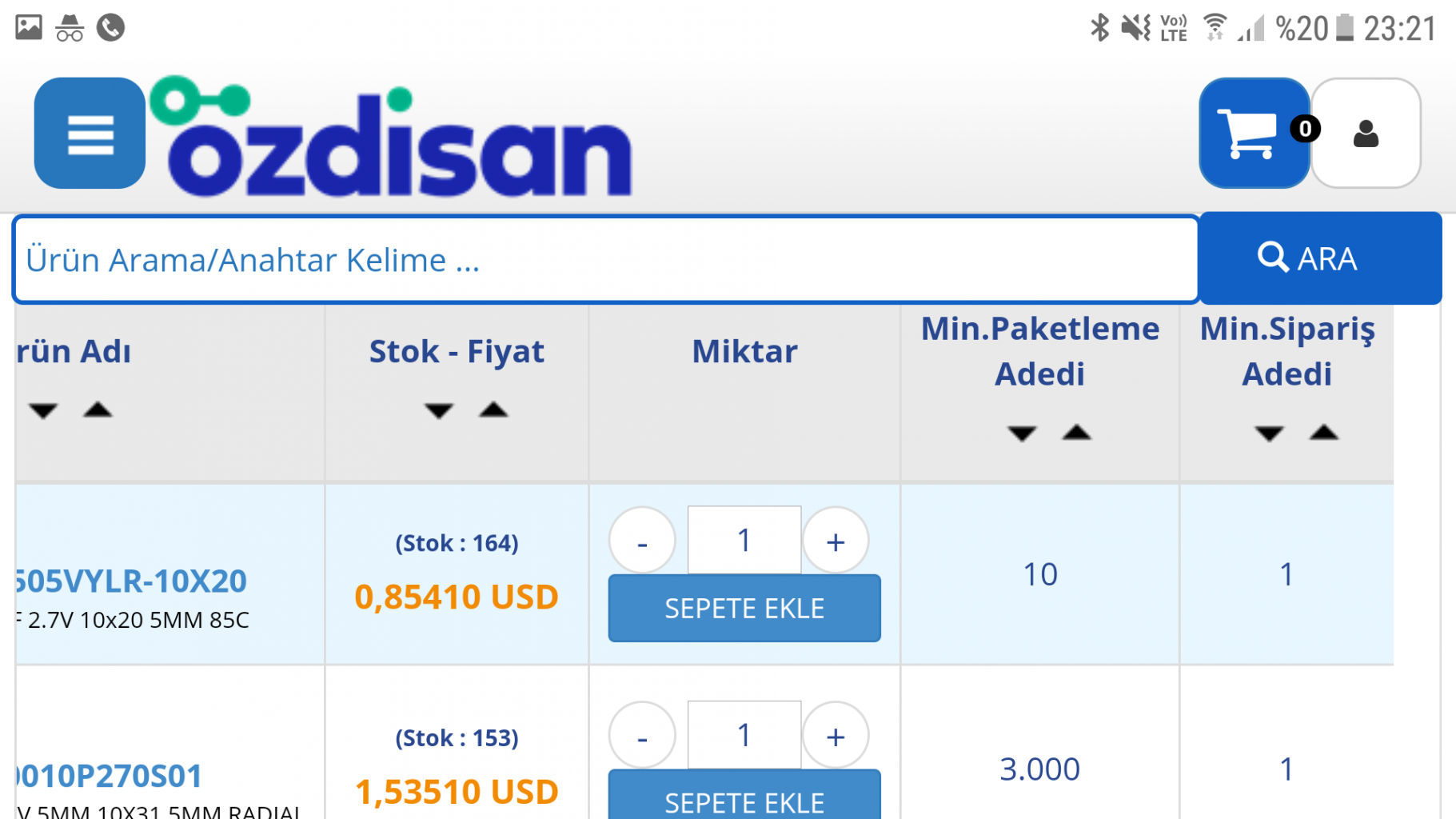

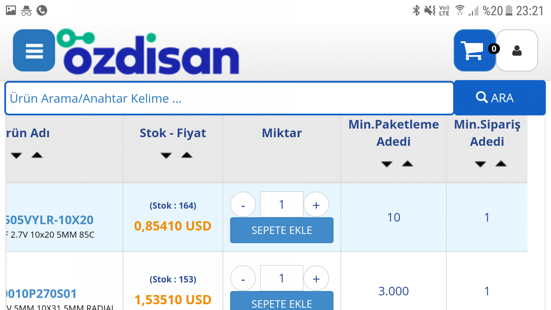

Şimdi tekrar baktım 10 F kondansatörden minimum 1 paket oda 3000 adet içinmiş. :(

1 adette minimum sipariş tutarı uyarısı veriyor. 2 adet sipariş edebilirsiniz.
Buradaki minimum paketleme adedi ne anlama geliyor ben bundan minimum 3000 adetli 1 paket siparis adedi anladim ama? Yanlismi?
