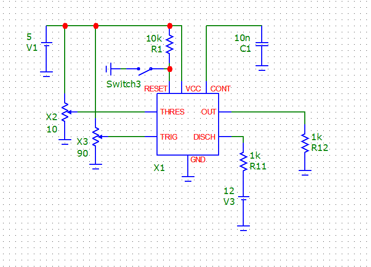

Dün denemiştim MicroCap'teki 555'i ve istediğim gibi çalışmadı. En ideal test devresini kurdum:
Çıkış hiçbir zaman 2 küsür voltun üzerine çıkmıyor. Bağlı olan yüke de akım veremiyor. Denemek istersen simulasyon dosyası da ekte.

Aynı denemeyi MultiSim ile yapınca orada devre doğru çalıştı :mad:
Ama microcap'te çalıştırmamız lazım, yoksa millete "gidin bin dolar bayılın Multi Sim alın çocuklar" diyemeyiz. Gerçi bizimkiler gider korsanını bulurlar sorun değil ama o konuda kimseyi teşvik etmek istemiyorum.

ayrıca senin devrede şarj olup boşalması gereken kondansatör yok. ondan çalışmamış olabilir mi?
Çünkü Proteus'ta TEK simulasyon modu var, o da interaktif mod :D
Ama microcap'te 13 değişik simulasyon modu var. "Transient" modu seç, çıkan diyalog kutusunda da görmek istediğim voltajları vs aşağıdaki listeye ekle. Biraz dokümantasyon okuman gerekebilir. Veya benim gönderdiğim simulasyon dosyasını aç, orada voltajları nasıl belirtmişim gör.
Bir de benim test ettiğim devre senin yaptığın devrenin eşdeğeri değil. Bu devre, 555'in çalışma mantığını anlamak için yapılmış ideal test devresi. Yani zamanlama özelliği yok bunda.
