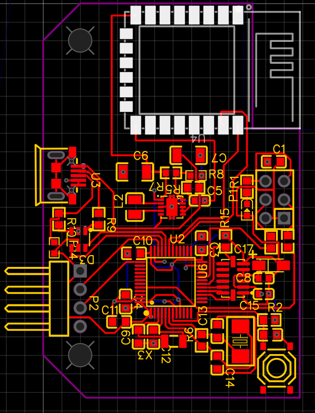

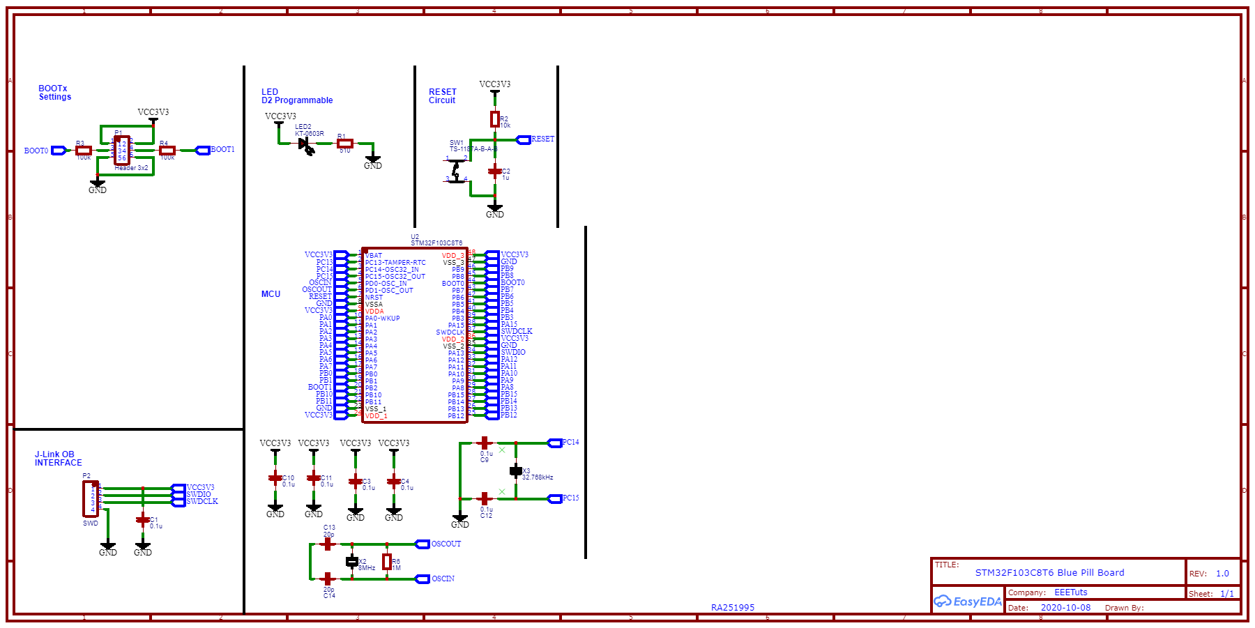

Nerede hata yapıyorum? STM32F103 devresi.
0xyit
6 Nisan 2025
321
Tasarlayıp jlcpcbye yaptırdığım devrede hiç bir sorun göremiyorum. montajını yaptım fakat hiç bir şekilde stm32'ye erişemiyorum. acaba kristalle alakalı bir sorun mu var? bir de siz bir göz
Not: kristalin kapasitörlerinin grounda bağlı olmadığını farkedip pcbyi kazıyıp bağladım. ayrıca C1 yanlış yerde duruyor onun da farkındayım. onu da kazıyıp hallettim. ST-LINK ile flashlamayı denedim tık yok, USB-TTL dönüştürücü ile uarttan flashlamayı denedim yine tık yok. STM32F103 çipi hatalı değil. kontrol ettim. 3v3'ye güç geliyor tahminlerinizi bekliyorum.

Boot jumperini hangi konuma getirip deniyorsun stlink bağlantısını? Kartın gerçek fotoğrafını koyabilir misin?

Şematiği çizdikten sonra pcb tarafında "auto-route" işlemi yapılıp kontrol / düzenleme yapılmadan üretime gönderilmiş gibi duruyor.
Yukarıda bahsettiğiniz / bahsedilen gözden kaçan hususlar haricinde, komponentler ve lehimleme ile ilgili hususları kontrol etmek gerekir.
Entegrenin yönü, pinler arasında kısa devre, pasta artığı vb. fiziksel durumları gözden geçirmeniz gerekir.

PCByi kendim route ettim, oyle gozukmesinin sebebi eskiden bir suru bos komponent vardi oralarda stmyle alakasi olmayan, onlari kaldirdim, karttaki butun pinleri kontrol ettim, hic bir short yok.

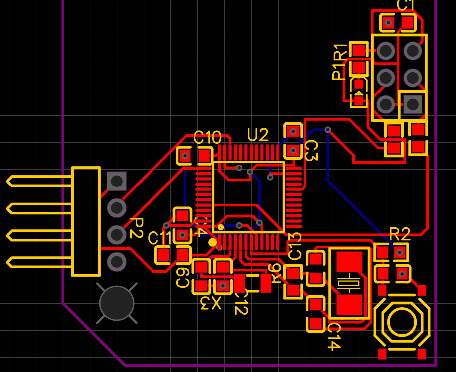

bu da ilk hali, hiç bir şey stmye bağlı olmadığı için sildim gereksiz komponentleri buraya atarken.
orada bir tane güç regülatörü var, türkiyede bulamadığım için 3v3'ü doğrudan SWD pinlerinden veriyorum, raylarda dediğim gibi 3v3 sorunsuz var. hatta bilgisayardan geliyor yani temiz güç

STM32 bazlı projeler için hardware design apnotu da bakılabilir:.
AN2586. Getting started with STM32F10xxx hardware development.
devreyi incelemedim ama stm32 enerjilediğinde kristal ya da boot pini fark etmeksizin swclk-swio pinlerinden kod atılabilir.
gördüğüm ikinci hata bu devreyi etkilemez ama smd eleman padlerinde via olmamalı.
c3'den çıkan yol ile işlemci bacağı çok yakın clerance hatası vermesi lazımdı. ayrıca stmye giren tüm yollarda tam entegre padine giden noktalarda garip bir boşlık var. fiziksel plaketi kontrol ettiğinde böyle bir boşluk var mı ?

DRC, 0.152 clearence 0.254 trace. boşluktan kastınız nedir göremedim.

benim şuan merak ettiğim şey, acaba çizdiğim devrede mi bir sorun var? yoksa ben mi hata yapıyorum lehimlerken vb. eğer devrede sorun yoksa, bu güzel. kendi hatamı bulup düzeltebilirim.
