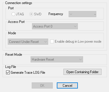

Target/Setting menude ayarlamalari asagidaki gibi yap.

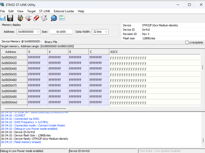

Resete basili tutarken ilk basta karti algiladi,
14:37:34 : ST-LINK SN : 28003500032D353436455744
14:37:34 : V2J37S7
14:37:34 : Connected via SWD.
14:37:34 : SWD Frequency = 4,0 MHz.
14:37:34 : Connection mode : Connect Under Reset.
14:37:34 : Debug in Low Power mode enabled.
14:37:34 : Device ID:0x410
14:37:34 : Device family :STM32F10xx Medium-density
14:37:35 : Can not read memory!
Disable Read Out Protection and retry.
bu logu verdi
basili tutup cekince, 1sn 2sn 1/2sn vb denedim hicbirinde baglanti kuramadi.
resetten cekiliyken zaten kuramiyordu. ama en azindan bir yanit alabildim. umutluyum :D
Fakat dusununce, neden boyle yapiyor ki? islemci ayni islemci, reset ayni reset. bir sey fark etmiyor. bluepillde sak diye baglanirken kendi pcbmde neden sıkıntı cekiyorum?
Sanırım cozdum, ilk connecte basip sonra resete basip cekince stm32f103 oldugunu algiliyor, fakat icini okuyamiyor, cok kisa sureli baglaniyor sanirim, cunku eger resete surekli basarsam algilamiyor bile. ama reseti cekip birakinca da sadece stm32f103 oldugunu algiliyor ve icini okuyamadan connectedden disconnectede geciyor. neden mi yapiyor? hic bir fikrim yok. arastiracagim simdi.
