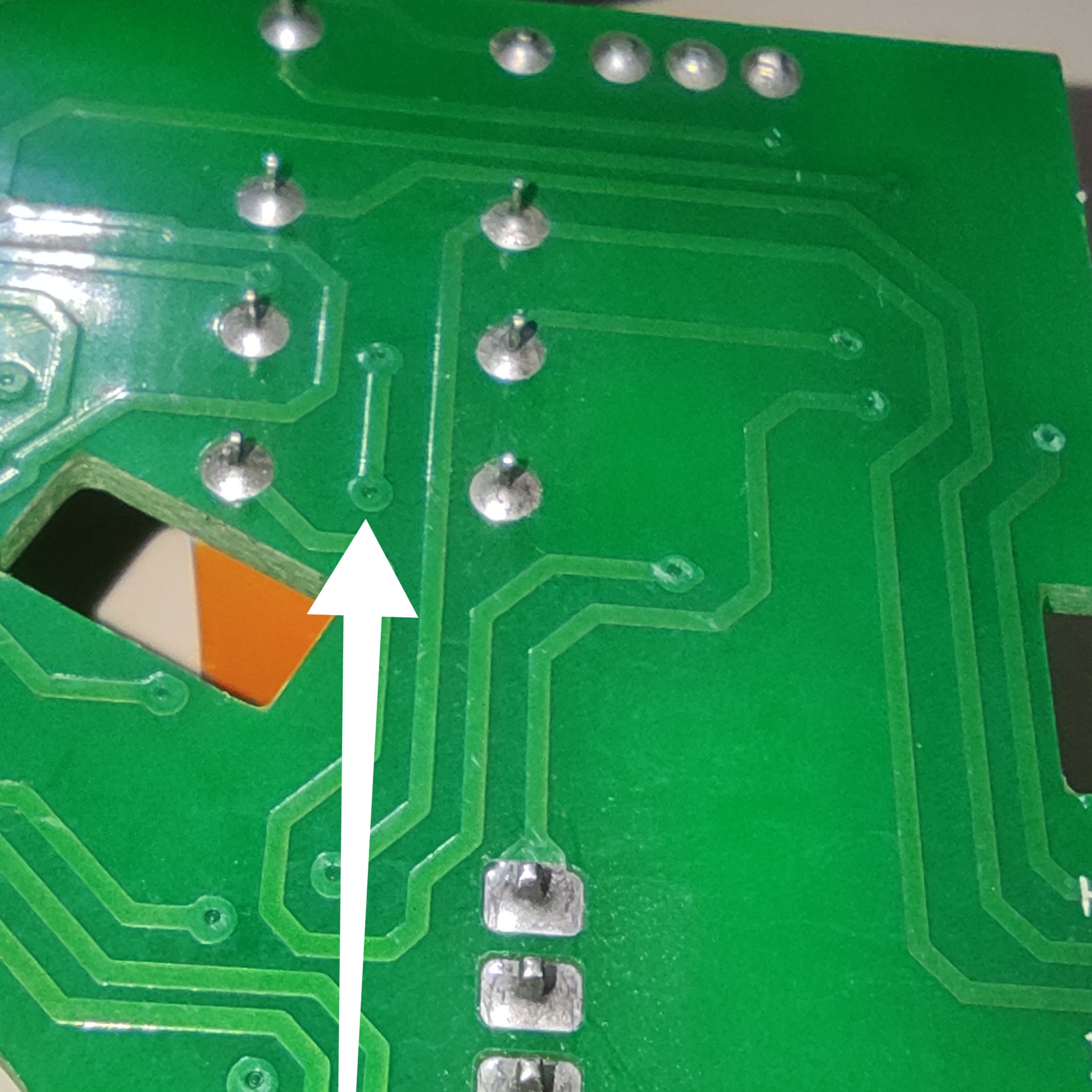

Hayırlı günler diafon haberleşme hatası veriyor 1.resimde ok ile gösterdiğim haberleşme pini

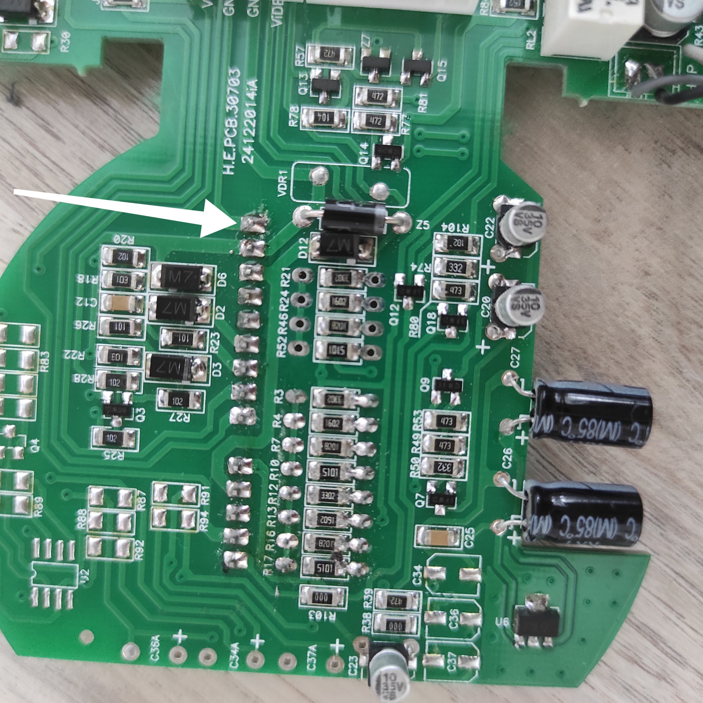

2.resimde ok ile gösterdiğim haberleşme piniden bu via deliğine geliyor.
Buzzer modun da ölçtüğüm de kopukluk var görünüyor. Bu via deliği bir üstteki via deliğine gidiyor. Oradan da smd dirence gidiyor direk kablo ile bağladım yine haberleşme hatası veriyor. Kopuk yol göremedim ama ölçtüğüm de hiç bir tepki yok. Nasıl bir yol izlemeliyim yardımlarınızı için şimdiden teşekkür ediyorum.
Not: Arkada ki kodlamaların eski hali 1-4-5 ti ben de sadece 4-5 yaptım olmuştu elektrik gitti geldi sonra hiç çalışmamaya başladı. Başka bir cihaz ile denedim oluyor ama onda da kamera çalışmıyor. Röleyi çıkarmaya çalıştım sanki yapıştırmışlar bende hiç uğraşmadım yeniden lemimledim.
