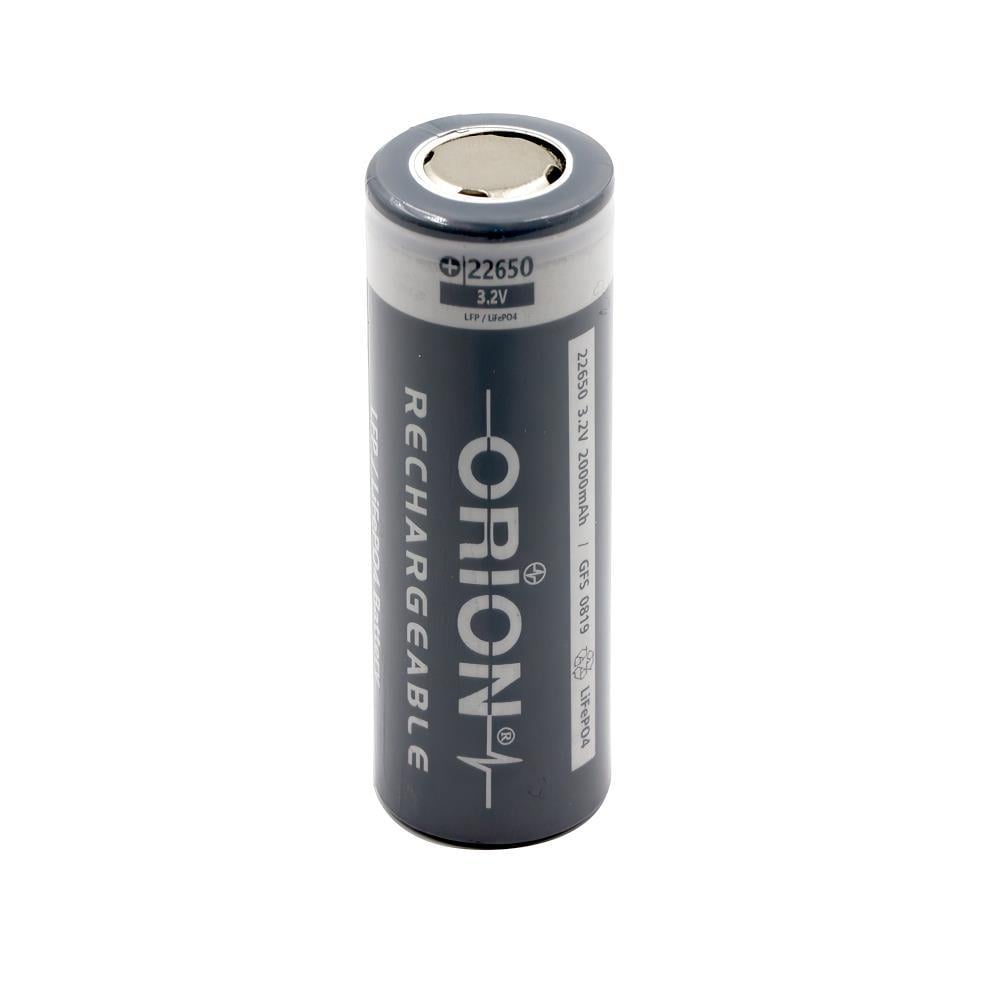

resimdeki gibi elimde bosch şarjlı vidalam var bataryası bitik normalde kendi içindeki pilin fiyatı bin tl nin üzerinde 3 adet lion pil ve bms kartı koysak nasıl olur acaba ?
bunu yaptık diyelim şarj aletinde nasıl bir değişiklik yapmak gerekir ?
https://www.hepsiburada.com/orion-1...tarya-pil-grubu-2000-mah-30a-pm-HBC00001QZ6Z4 böye bir pil koysak içine
Li-ion olur ama voltajı biraz düşük kalır, orjinal pillere göre biraz zayıf çalışır. 4 pil koysan yüksek kaçar.
Buna 4 tane seri LFP pil çok iyi olur, uygun BMS daha zor bulunur ama orjinal şarj aletiyle şarj edilebilir LFP kullanılınca.
bu pilden 4 tane alıp seri bağlasak orjinal şarj aleti ile sorunsuz çalışır mı peki ?? bms kartı işi nasıl olacak ??
Deşarj akımı düşükmüş bunların. Zorlandığında ne kadar akım çekiyor ki matkap? Buna uygun bir pil bulmak lazım. BMS olarak aşağıdakilerden pil kutusuna sığacak uygun akım sağlayacak biri kullanılabilir.
Orjinal şarj aletinin boştaki çıkış voltajına da bakmak lazım 14,4 Voltu geçmemeli.
