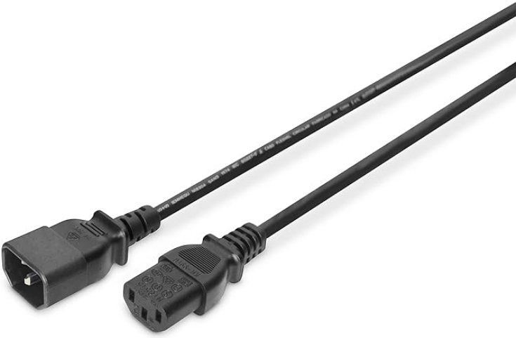

Bilgisayar power fişi gibi girişleri var.Uyumlu üçlü priz olmadığı için çalıştırmadım henüz.Kafamı karıştıran şey 16 AMP maks.Ayrı bir fiş girişi var.İntelligent slot yazıyor ama üzeri kapalı Muhtemelen özel bir görevi var

Evet normal priz koymamışlar ona. Benim Tunçmatik 3 kVA d a normal prizler var.
Oraya IEC C14 denen kablolardan alacaksın mecbur. Sonra da ya doğrudan bilgisayara bağlarsın, veya kabloyu kesip bir çoklu prize bağlarsın. Veya APC nin son derece kazık fiyata sattığı hazır çözümler vardır mutlaka.

evet şöyle bir şey sipariş verdim resimdeki gibi çoklu priz.16 AMP maks seçeneğini neden koymuşlar acaba neden ne için kullanılır bu 16 AMP maks hocam

teşekkürler hocam.16 AMP çekmesi ciddi bir yük galiba çamaşır makinesi gibi birşey oluyor yani.Ben altı üstü bir laptop birkaç elektronik ölçüm cihazı bağlayacağım.
Çamaşır makinasını çalıştırmaz o UPS. Ama zaten öyle tost makinası, rezistanslı ısıtıcı vs çalıştırmaman lazım UPS ile. Elektrik kesilince, ihtiyacın olmayan cihazları kapatacaksın ve işini devam ettirmek için gereken asgari cihazları açık tutacaksın, mesela sadece bilgisayar ve internet modemi açık kalacak. Böylece hem UPS'i fazla zorlamamış olacaksın, hem de daha uzun süre elektriksiz çalışmaya devam etmiş olacaksın.
