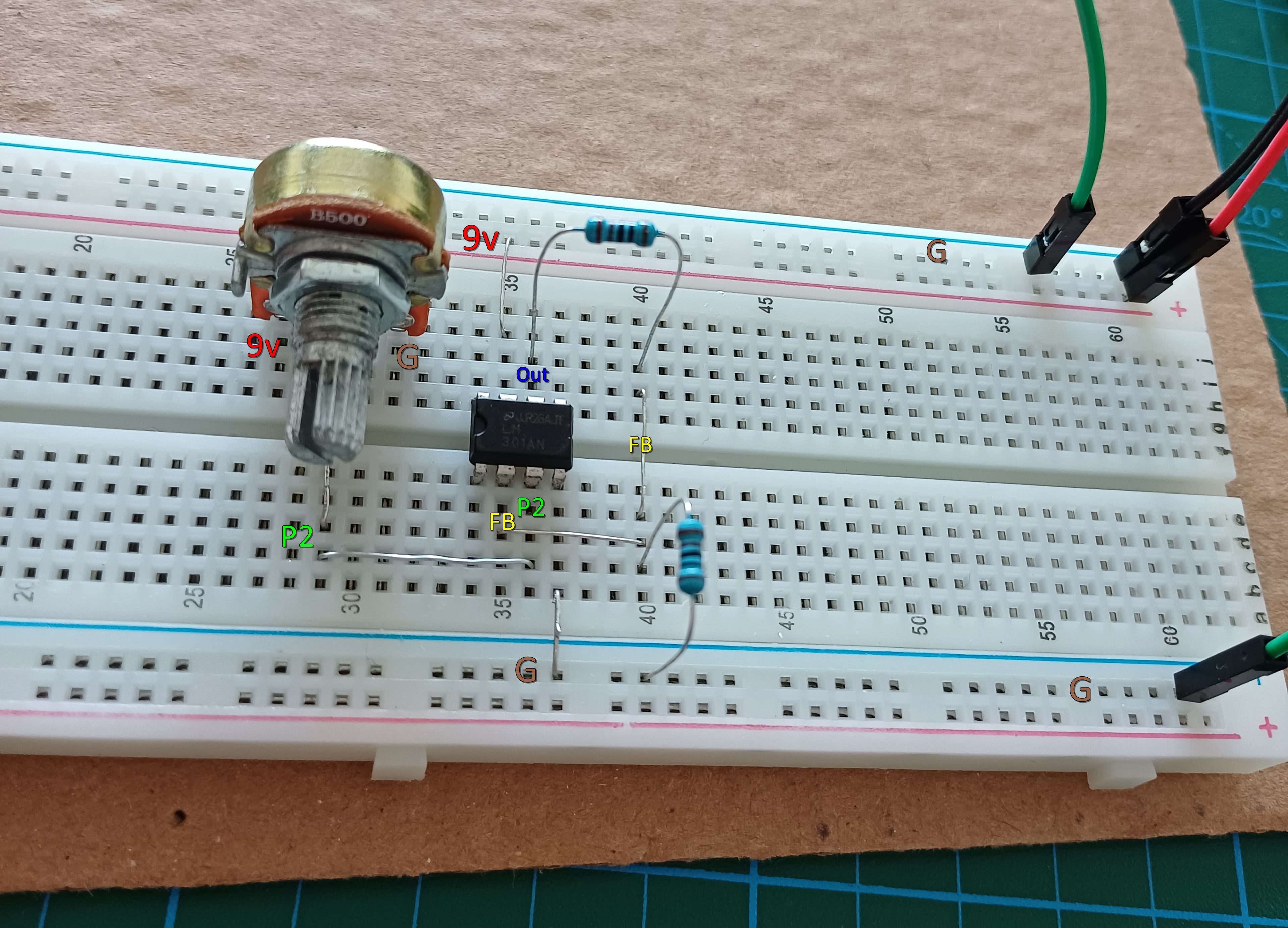

Potansı komple açarsam 9v verdiğinde opamp çok yüksek derecede ısınmaya doğru gidiyor, hemen geri kapıyorum hocam. Az önce denedim aynısı oldu.
jumperları taktıktan sonra devamlılık testi yapıyorum aslında orada bir sorun yok, dirençleri de ölçerek takıyorum. Tamamdır hocam opamp bacaklarından ölçerek devam edeyim bundan sonra
Şuan potansı dediğim gibi 9v verecek kadar açamıyorum muhtemelen yanacak opamp öyle açıp bırakırsam
Bu opamp nalları dikmiştir. Potans ile opamp inputu arasına da direnç koyarak kullanmakta fayda var, 1k ila 10k mesela, deney sonucu değiştirmez şu an yapmaya çalıştığın şeyde. Şart değil ama breadboardda çalışırken aksaklıklar olabiliyor böyle.
Peki şunu sorayım hocam o zaman
Hiçbir şey bağlı değilken. Dümdüz single opamp'a 7.bacaktan 9v verip 4.bacağı grounda bağlayınca el değmeyecek kadar ısınması normal mi anormal mi?
Sağ üstteki direncin iki bacağı aynı sütunda. Aynı sütundaki bütün delikler aşağıdan birbirine bağlıdır. Yani siz o direnci kısadevre etmiş oluyorsunuz. Koymanız hiçbir işe yaramıyor.
Hiç bu açıdan düşünmemiştim. Seri bağlı gibi ilerliyor şeklinde düşünüyordum. Çok teşekkür ederim bu bayağı bir ampül yaktı kafamda.

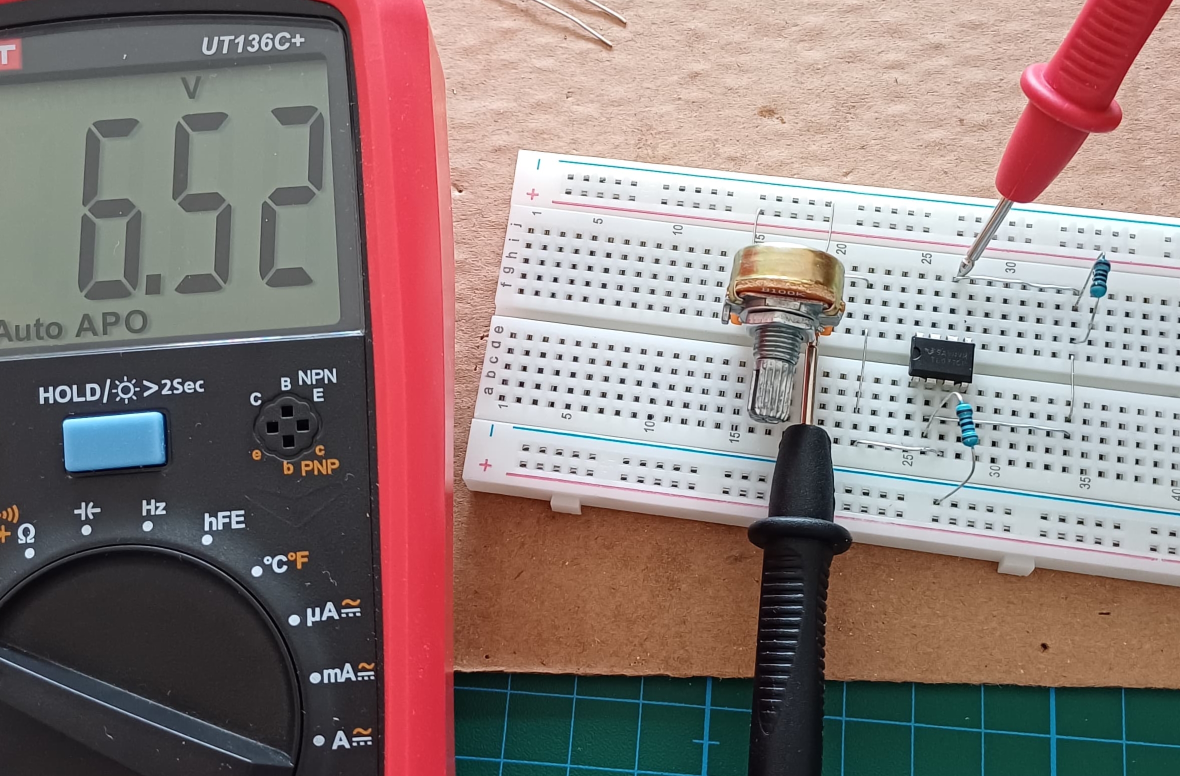

Son olarak uyarınızdan sonra direnç'in yerini düzeltip sıfır bir opamp ile tekrar denedim yine duman çıktı ama potans tarafından çıktı sanki.
Eğer potansı full açarsam 9v geçerse opamp yine ısınıyor. Ama tek başına başka bir şey bağlı olmadan opamp 9v alır grounda giderse ortalama 3-4dk sonra el değmez seviyede ısınıyor.
Bu sefer doğru bağlayabildim galiba, potansı da değiştirdim. Potansı açtıkça ilk %95lik kısma kadar 1v bile vermiyor çok ufak artıyor, son %5 lik çevirmede bir anda 9v'a kadar atlıyor. Atladığı anda da duman çıkartıyor.

Yazık olmuş. Baştan başlamalısın. Breadboardda ne varsa sök. Pahalı opamplarla değil de lm358 varmış, keşke onla başlasaymışsın, sakız parasına onlar, çoğu zaman da aynı işi görürler. Potans da yanmış demek ki. Potansı 1k üzerinde kullansan daha iyi.
Önce lm358'i bağla, güç bağlantılarını yap, bacaklardan ölçüm yap, voltaj doğru geliyor mu gör.
Deneyler sırasında ve arasında Opampın besleme bağlantılarını sökme.
Devrede değişiklik yapacağın zaman gücü tüm sistemden kes, değişikliği yap ve sonra gücü bağla.
Poatns orta bacağından da 10k'lık bir dirençle çıkış al, olası hatalarda birşeylerin bozulma ihtimalini azaltırsın.
Bu şekilde öğrenmek çok zor ve maliyetli olur.
Devreleri yapmadan önce simulasyonda dene. Nereden kaç volt çıkıyor, kaç çıkması gerekir bunları analiz et. Hem malzemeleri tanırsın hem de devre okumayı öğrenirsin.
Amatör elektronikçiler için Fritzing diye bir program var orada denemeler yapabilirsin.
