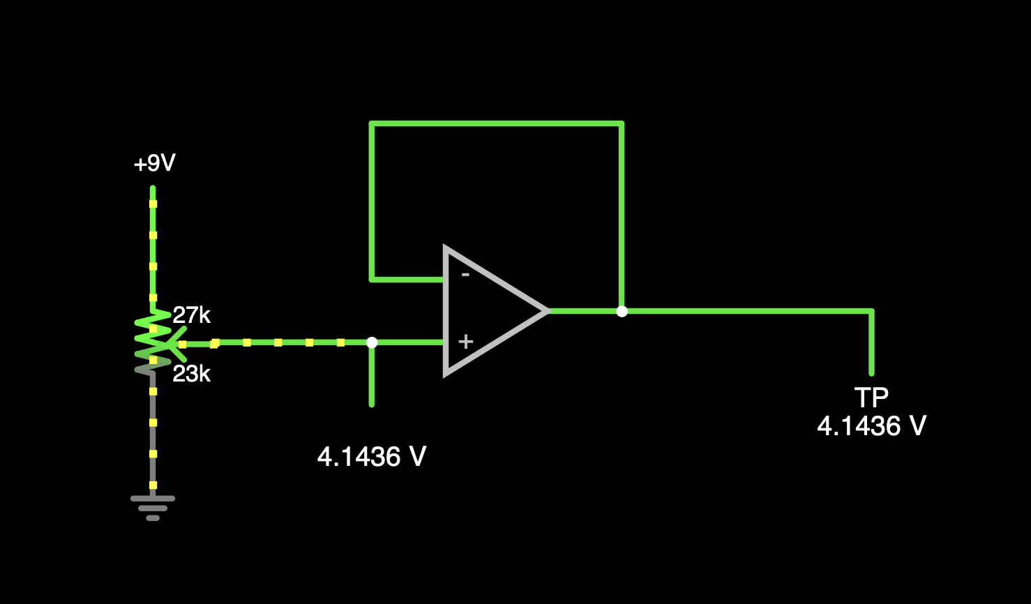

Örnek buffer

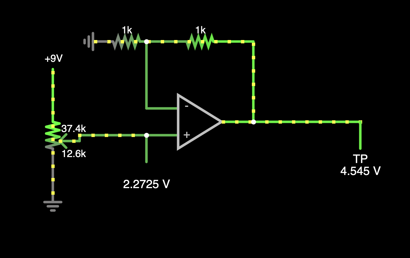

Örnek x2 yükseltici

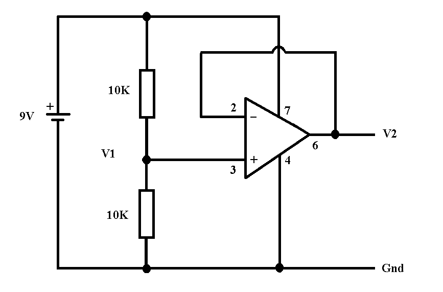

Bu devreyi kur.
Olcu aletinin siyah probunu GND ye bagla.
Olcu aletinin kirmizi probunu V1 yazan yere dokundurdugunda 4.5v
V2 yazan yere dokundurdugunda gene 4.5v okumalisin.

Örnek buffer
30139 eklentisine bak
Örnek x2 yükseltici
30140 eklentisine bak
Bunu yaptım hocam ama x2'yi başaramadım.
50k potansım yoktu 100k kullandım.
4.15v verdiğimde 4.30v çıkış veriyor tl071

Ama 2.25 verdiğimde 0v verdiğini gördüm. O yüzden direkt 9v'a kadar açtım potansı. 9v verdiğimde 6.52v verdiğini görüyorum. Dirençleri yine yanlış bağladıysam sanırım şema okumayı bilmiyorum.
30151 eklentisine bak
Bu devreyi kur.
Az sonra yapacağım hocam.
