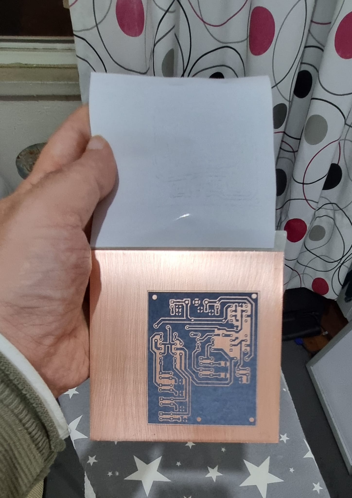

Akıllısıyla uğraşıyordum ama o biraz fazla uğraştıracağı için biraz erteledim.
Elimde halihazırda bulunan devreyi yapmaya karar verdim.
Çizimlerini paylaşayım, Baskısını ve toparlamasını da ayrıca paylaşırım.
Sistemi birebir breadboard üzerinde kurup denedim. Gayet sağlıklı çalışıyor.
Mavi alanlardaki opamp isimlerine takılmayın. Orada onlar yazıyor diye sadece onları test ediyor anlamı çıkmasın.
Orayı şöyle özetleyebiliriz;
Type 1 olan yerde Sadece Tek kanallı (Single Channel) Opampları test ediyoruz.
Type 2 olan yerde Sadece Çift Kanallı (Dual Channel) Opampları test ediyoruz.
Type 3 yazan yerde Sadece Dört Kanallı (Quad Channel) Opampları test ediyoruz.
Piyasadaki Bütün opampları da test edemez ama. Bunun kıyası şudur. Mavi alandaki opamplardan birinin iç yapısına bakarsınız.
Sonrada elinizdeki test etmek istediğiniz opampın iç yapısına bakarsınız. Aynı ise test edersiniz.

Bomlist'in kusuruna bakmayın. KiCad'e bişeyler olmuş. Bomlisti eskisi gibi düzgün hücreler halinde aktarmıyor.

Kahretsin...
Yine kağıtta toner kalmadı.
Yapıyorum bu sporu, daha paslanmamışım. :katil2:
Sarı kağıt varda benim yazıcı toner basamıyor ona.
Yok oda baskıdevre kağıdı. O da güzel kağıt.
Projeyi bitirdim.
Proje esnasında breadboard daki denemelerim de dahil, 2 tane single, 3 tane dual, 3 tane de quad olmak üzere toplam 8 tane opamp yaktım. :katil2:
Devreyi çizerken quad opampın + ve - kutuplarını ters çizmişim. Dolayısyla proje bitene kadar farketmedim 2 tane opamp yaktıktan sonra anladım. İşin güzel yanı baskıyı yeniden yapmama gerek yok. Quad entegreyi soketine ters takınca kutuplar da sinyal bacaklarıda cuk oturuyor.
