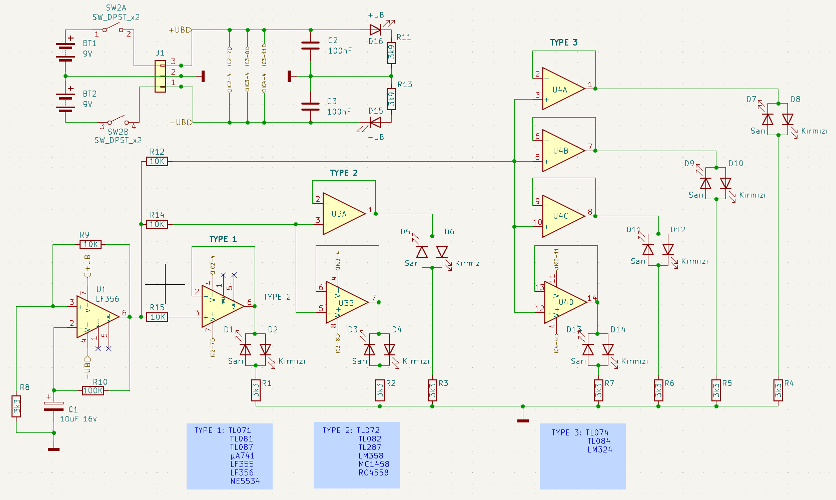

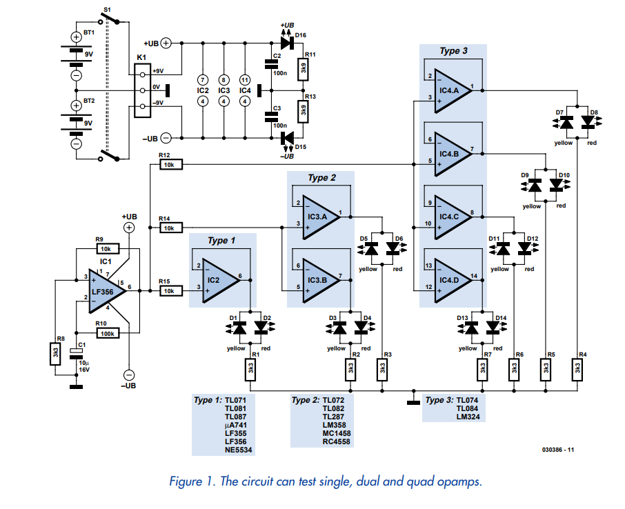

Elektordan elime geçen bir opamp test devresinin şemasını ve baskıdevre çizimini yaptım.
TYPE-1, TYPE-2, TYPE3 entegreleri yerine Entegre Yuvası takılacak.
O yuvalara takılan opamplar test edilecek.
Aslında baskı devre PDF'ine kadar var ama benim amacım smd malzemeler ile yeniden çizmek.
Umarım gözümden kaçan bir şey yoktur.

Orjinal Şeması:

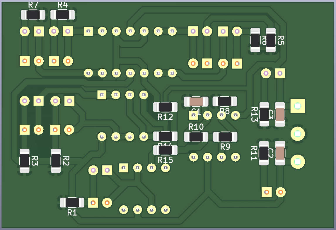

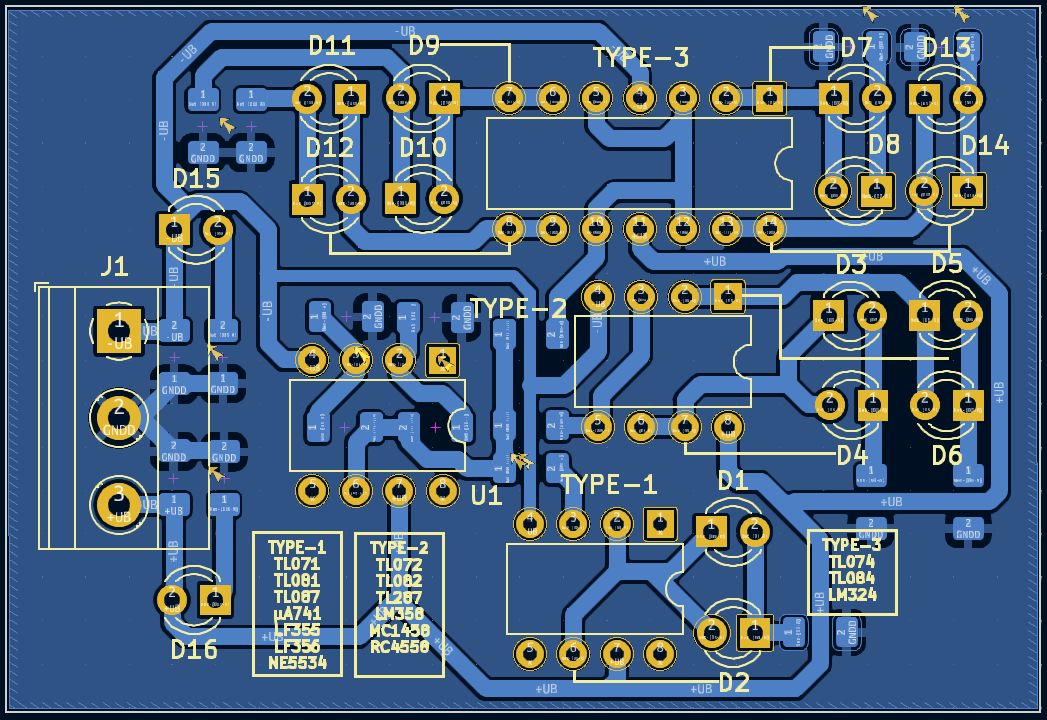

Baskıdevre Çizimi:

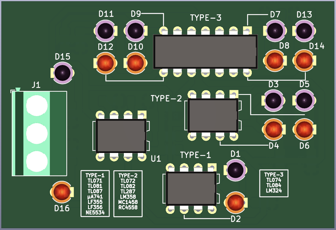

3D Üst Taraf:
3D Alt Taraf:

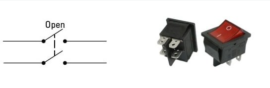

R10 100 k olacak Gökhan. Bir de SW1 DPST switch olacak, sen push buton koymuşsun.
Bunu yaptıktan sonra bunun bir gelişmiş modelini de yapabilirsin sonra. Bu devre mesela opamp pinlerinin nerede olduğu ile ilgili sabit varsayımlar yapıyor. Ama opamp'in tüm pinlerine analog switch'ler bağlarsan ve switch'leri de bir MCU ile kontrol edersen, BÜTÜN opamp çeşitlerini test edebilirsin. Yeni opamp mi çıktı? Hemen bir yazılım güncellemesi, artık onu da test eder :)
Acaba ikişer led yerine iki renk yanan 3 bacaklı ledlerden mi koysaydım?
Aynı LED'in farklı renklerini görebilirsin, ama fiziki olarak ayrı bir yerde olan iki LED'in yanıp sönmesi son derece nettir.
Çizmedim resmen kopyaladım yav :katil1:

1.mesaja baskı devre çizimlerini ekledim. beğenilerinize sunulur. :)
@Endorfin35+ KiCad de entegre yuvası yok mu? Footprint menüsünde bulamadım.
