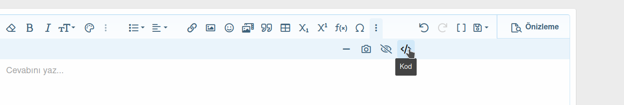

Programı kod olarak eklersen biz de burada deneyebiliriz.
24938 eklentisine bak
