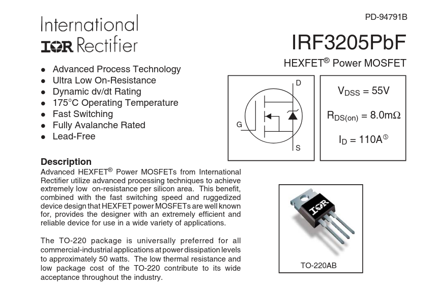

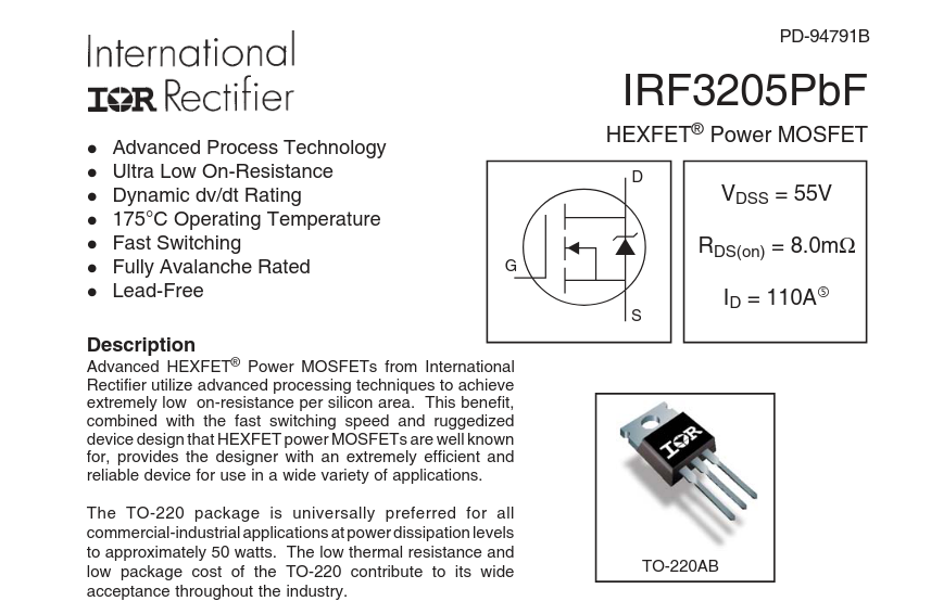

IRF3205 datasheet'ine bakarsak, bunun RDSon 8 miliohm olan bir MOSFET olduğunu görüyoruz. Dolayısıyla bu, SMPS anahtarı. MUR1620CT lar da sekonder doğrultucusu.
Yani senin IRF640N leri sökmen lazım. IRF3205 ve MUR1620CT ları takman lazım. Sonra da amfinin DC bus voltajının oluştuğunu görmen lazım. Bu voltajın değeri o amfide nedir bilmiyorum ama 12 V un üzerinde bir değer olur bu. Bunu görmeden, class D amfi tarafı ile ilgili yapacağın hiçbir inceleme anlamlı olmaz.
