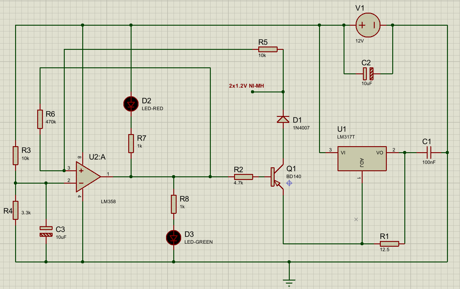

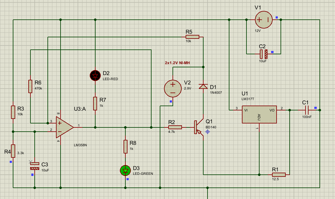

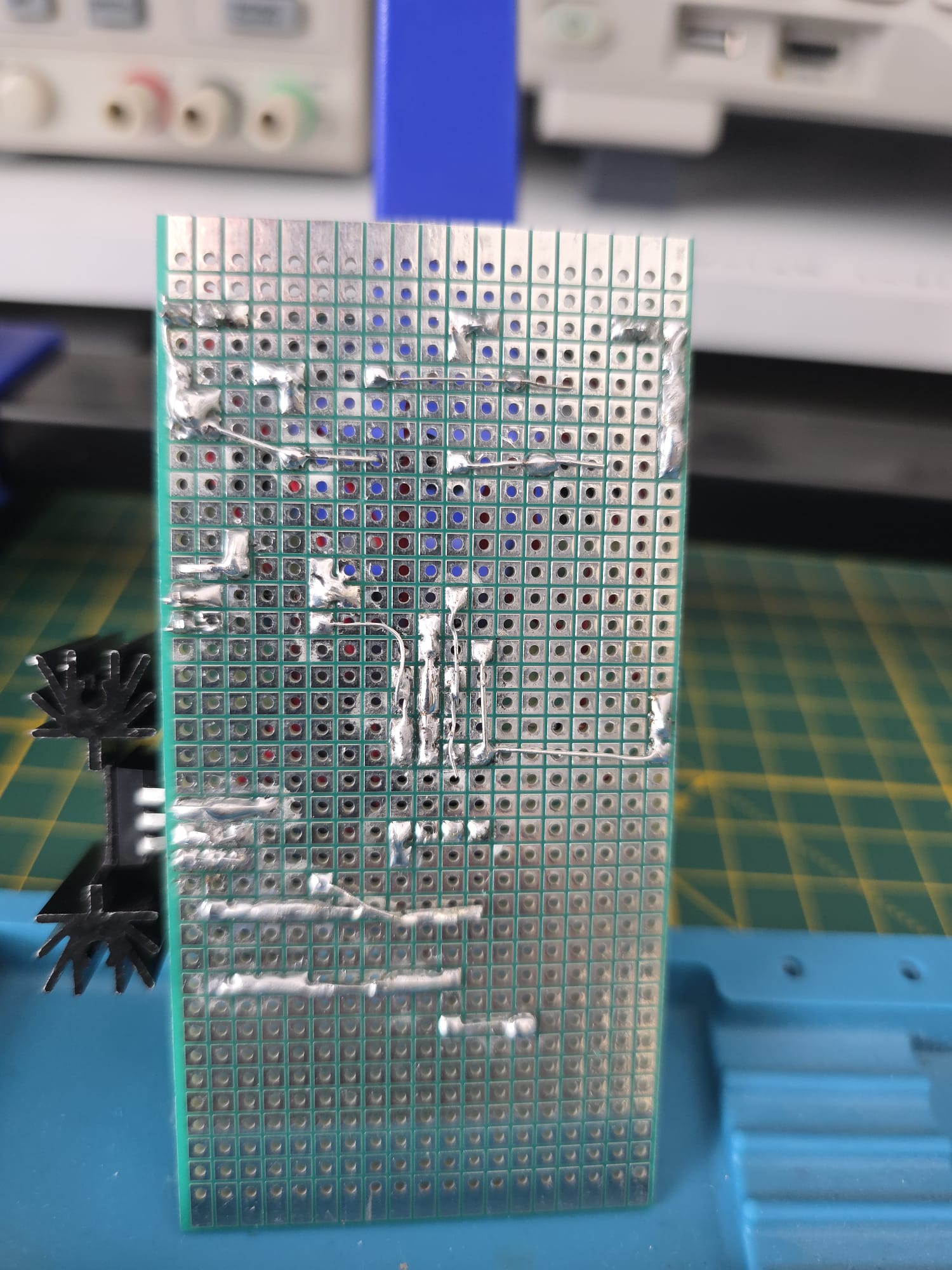

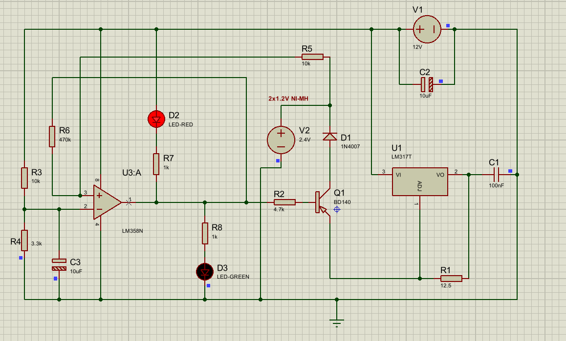

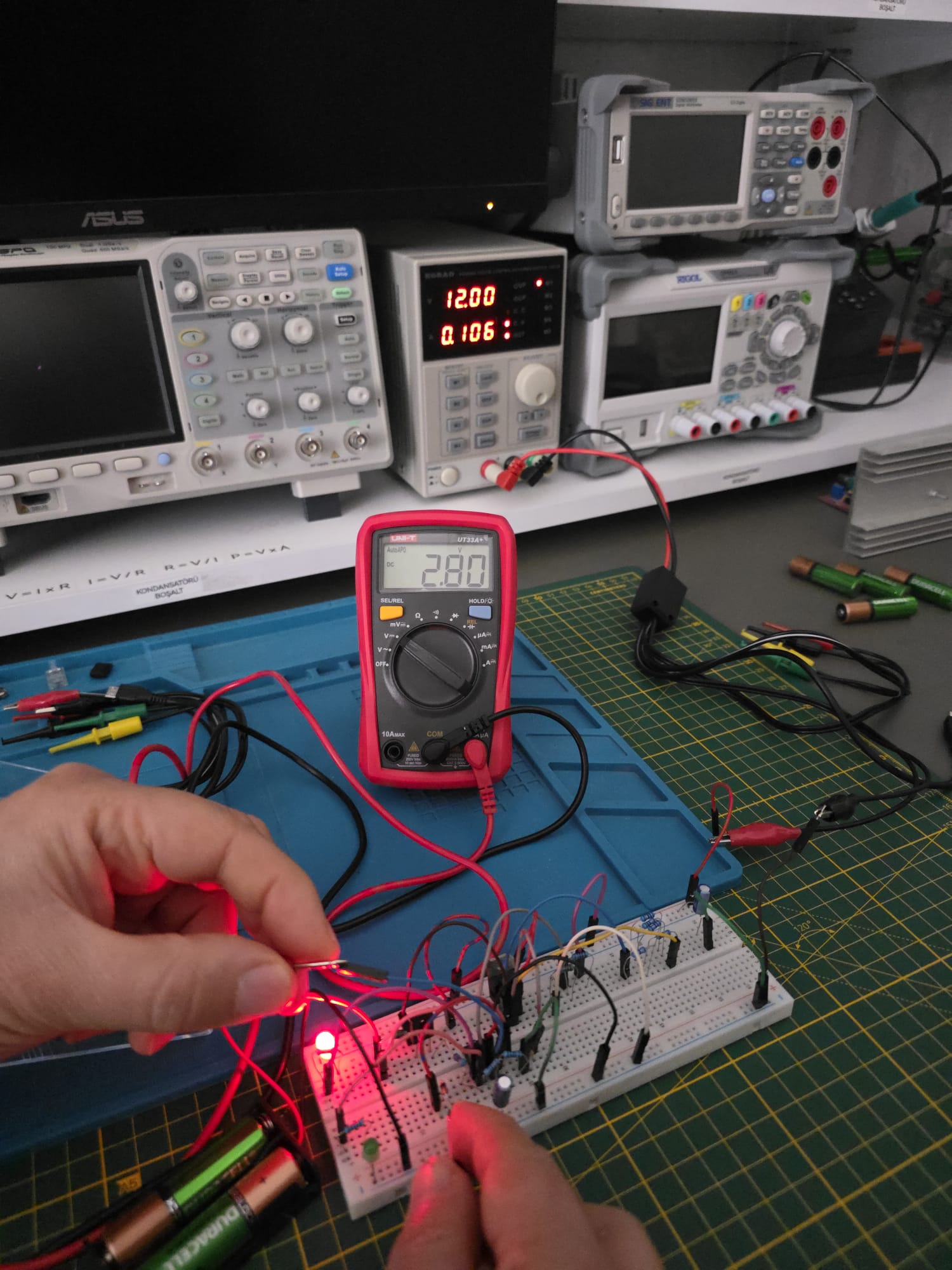

Otomatik Kesmeli ve Sabit Akımlı Ni-MH Pil Şarj Devresi Tasarımı (LM317 + LM358)

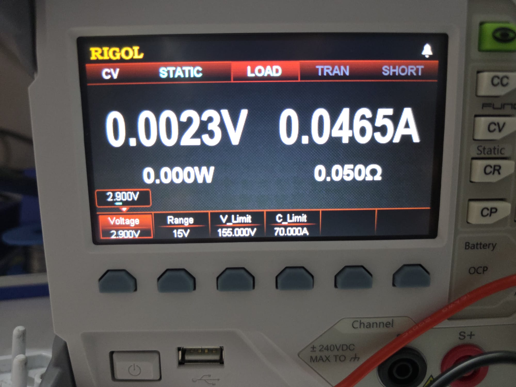

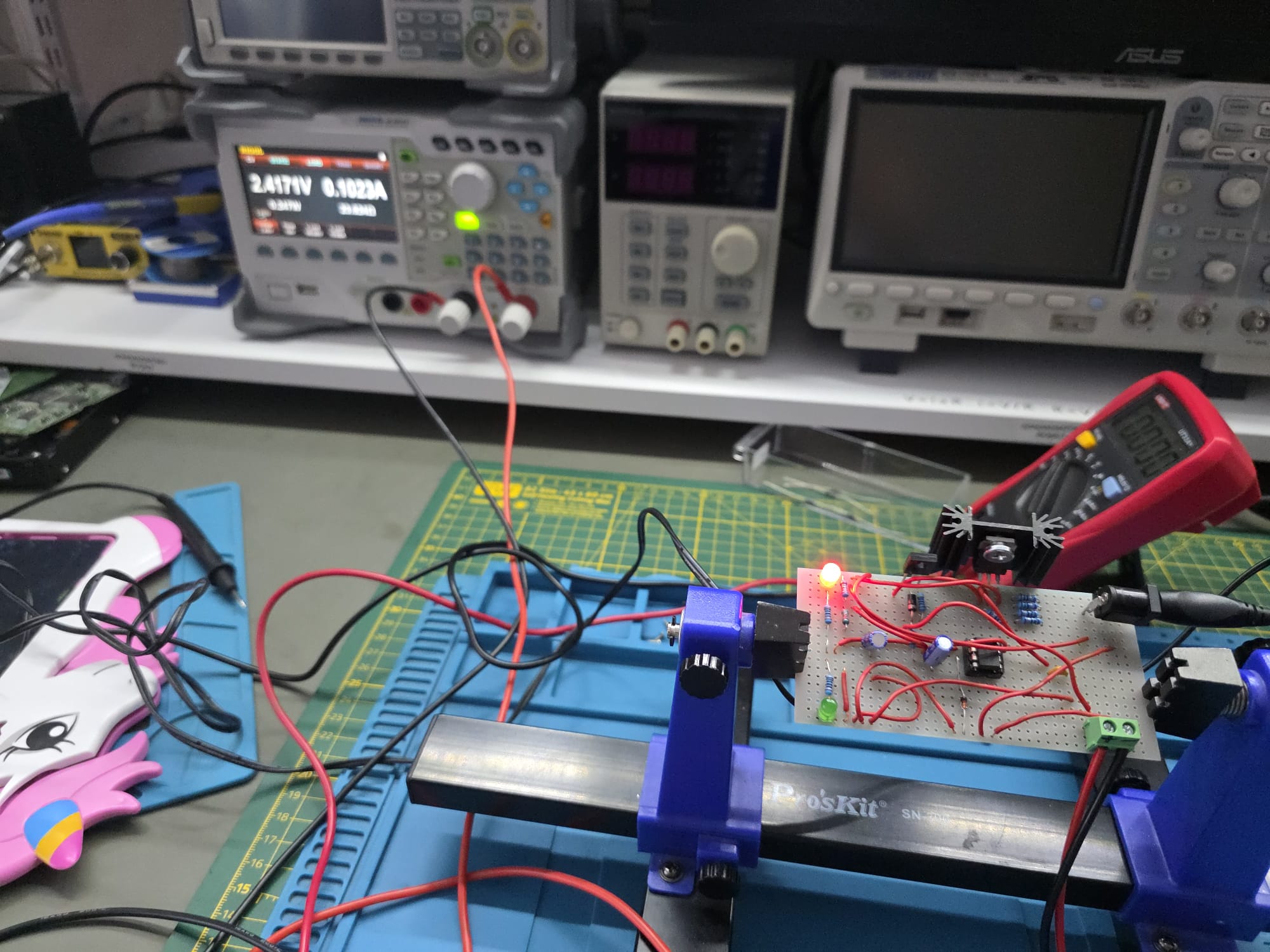

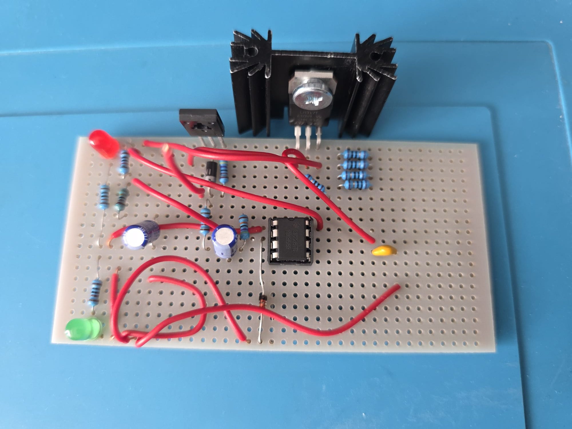

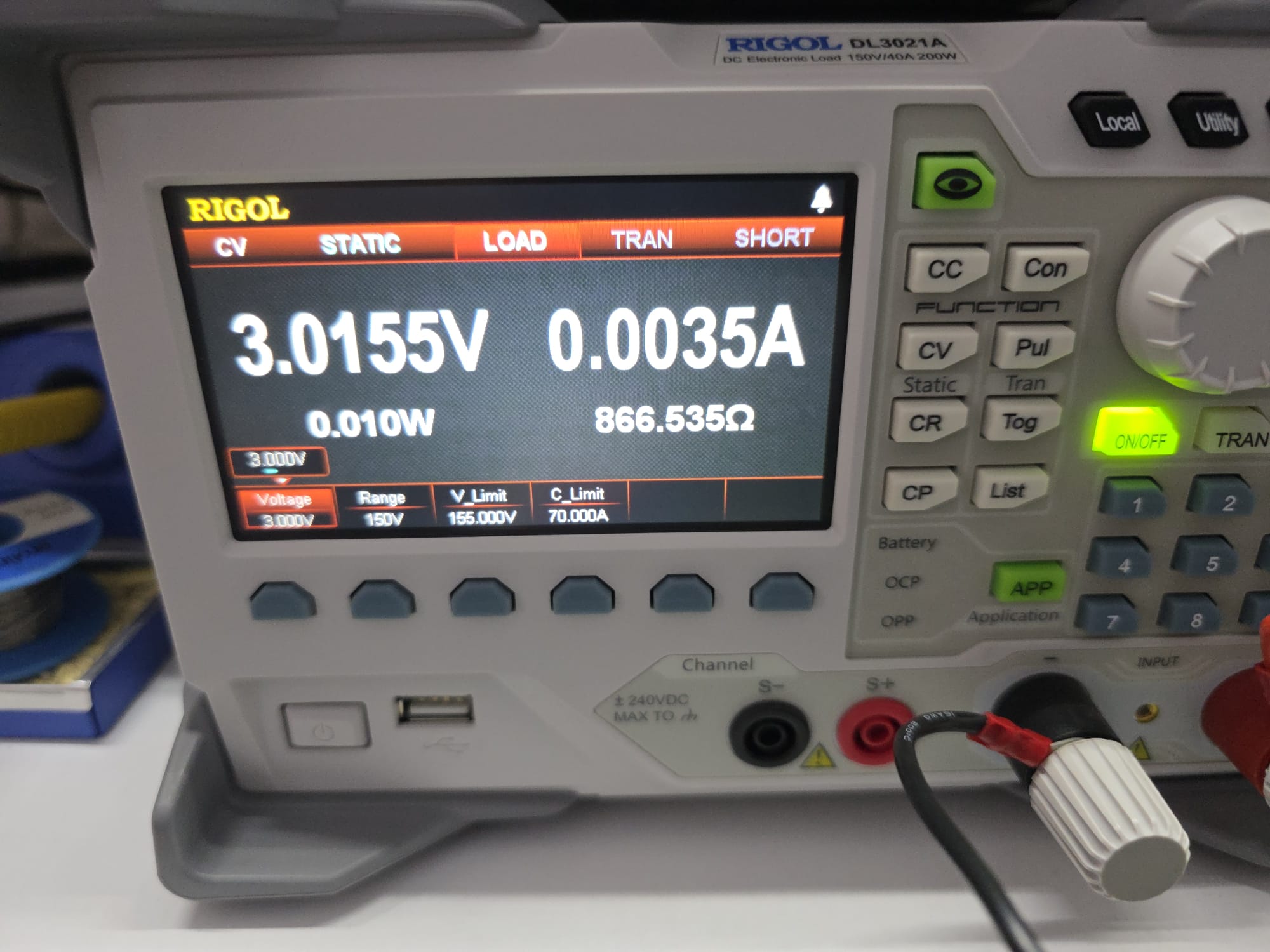

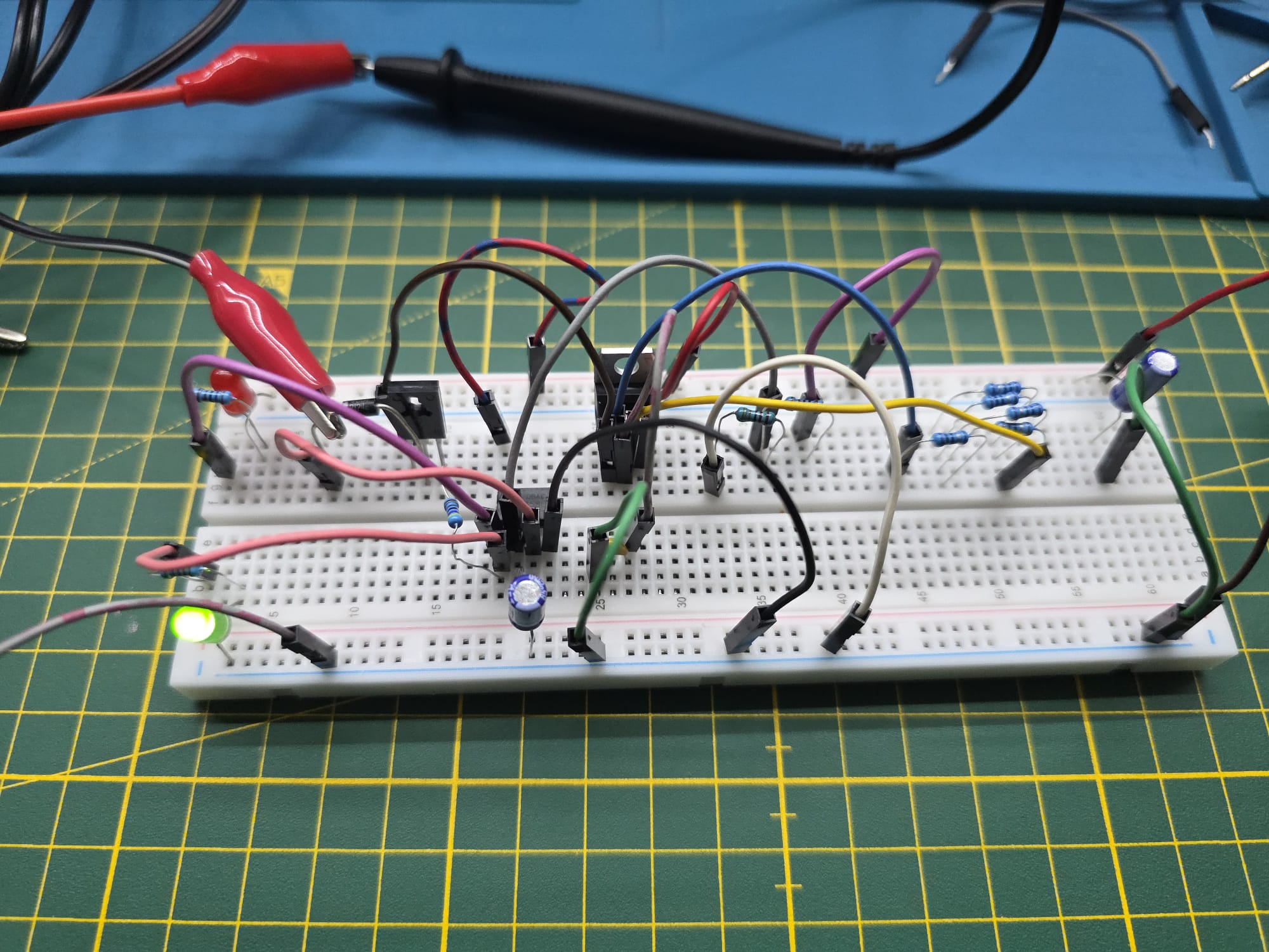

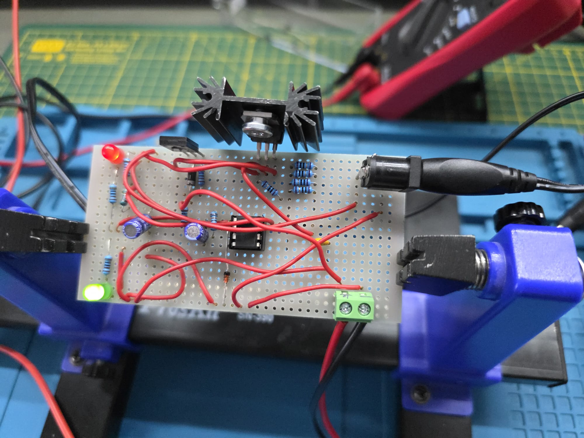

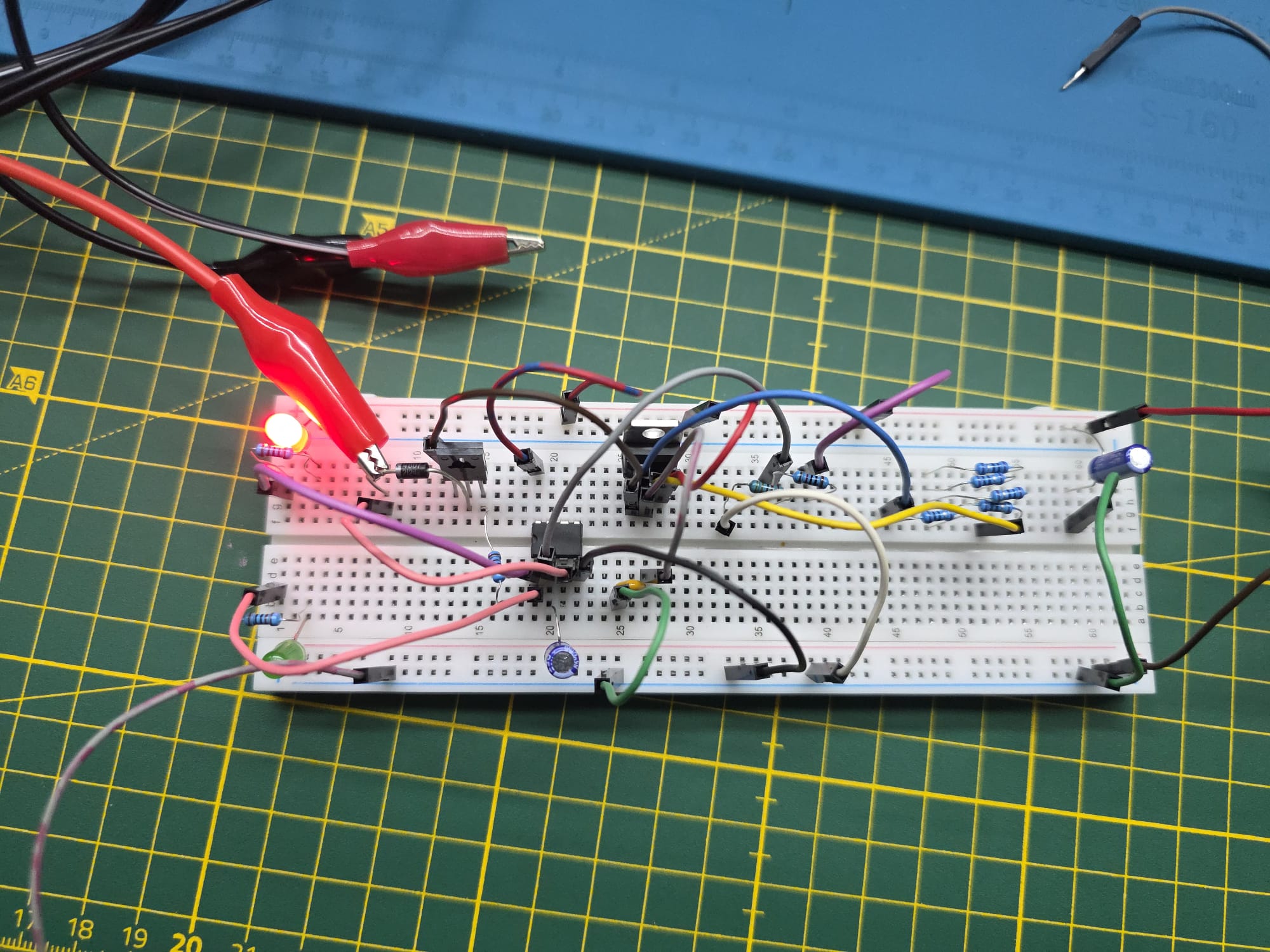

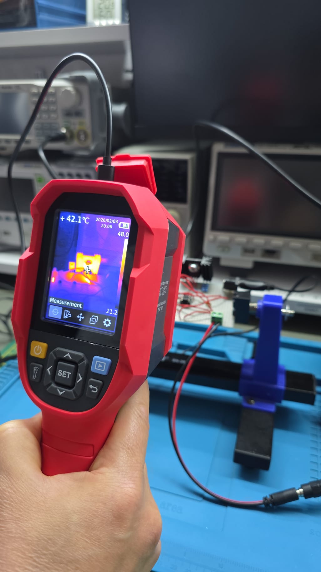

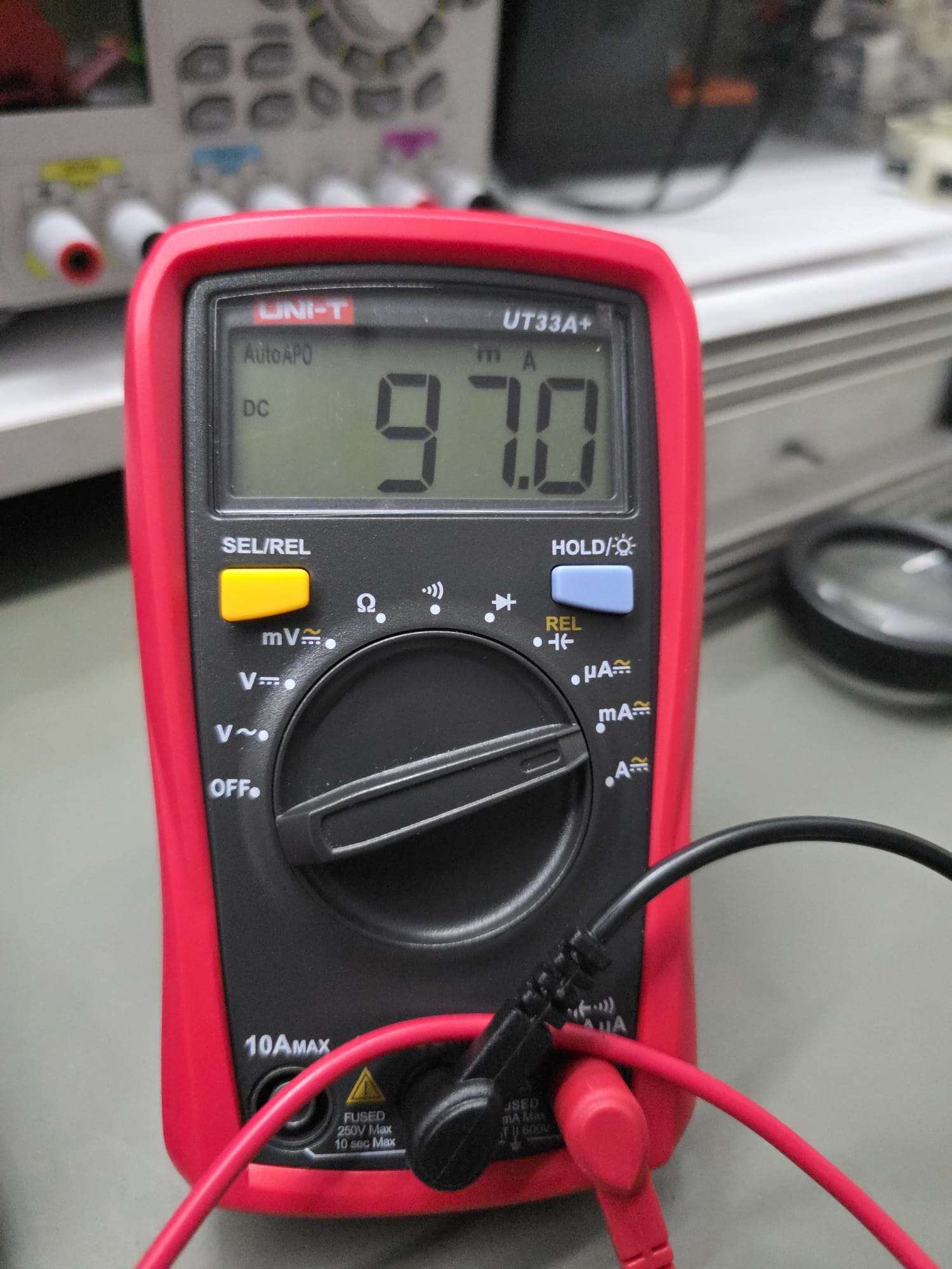

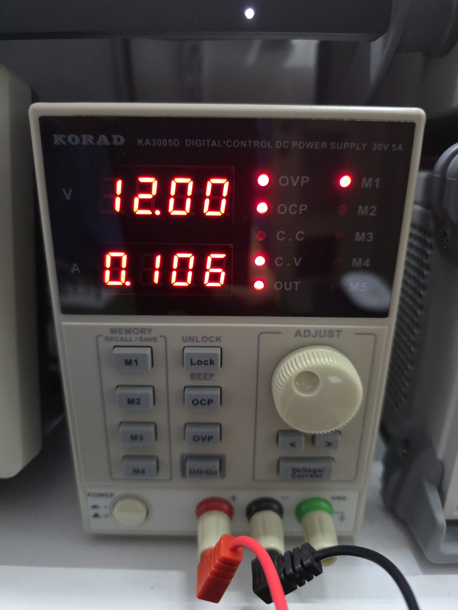

Traş makinesinin içindeki seri bağlı 2x1.2V 2500mAh Ni-MH pillerin şarj olma işlemi bitti ve yeşil led yanıp şarj kesildi

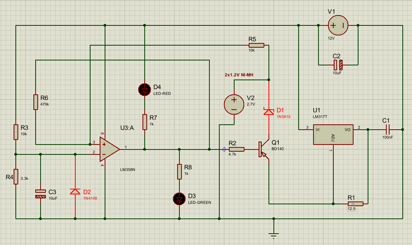

Piller dolunca yeşil yanıyor ama 15-20 dk sonra tekrar kırmızıya geçiyorsa, R6 (470K) histerezis direncini 220K veya 100K ile değiştirerek bu aralığı genişletebiliriz. Bu sayede pilin doğal voltaj düşümü şarjı tekrar başlatmaz ve sistem daha kararlı çalışır.
Yapılacak olan işlem 470K direnci söküp, yerine 220K veya 100K takmak.
Neyi değiştirir ?
470K ile devre pilin yaklaşık 0.1V düşmesine izin veriyordu.
220K ile devre pilin yaklaşık 0.2V - 0.25V düşmesine izin verecek.
Böylece pil şarjdan çıkıp 2.90V a gerilese bile, 220K direnç Pin 3 ile haberleşerek şarjı tekrar başlatmayarak devre yeşilde kalmaya devam edecek.
