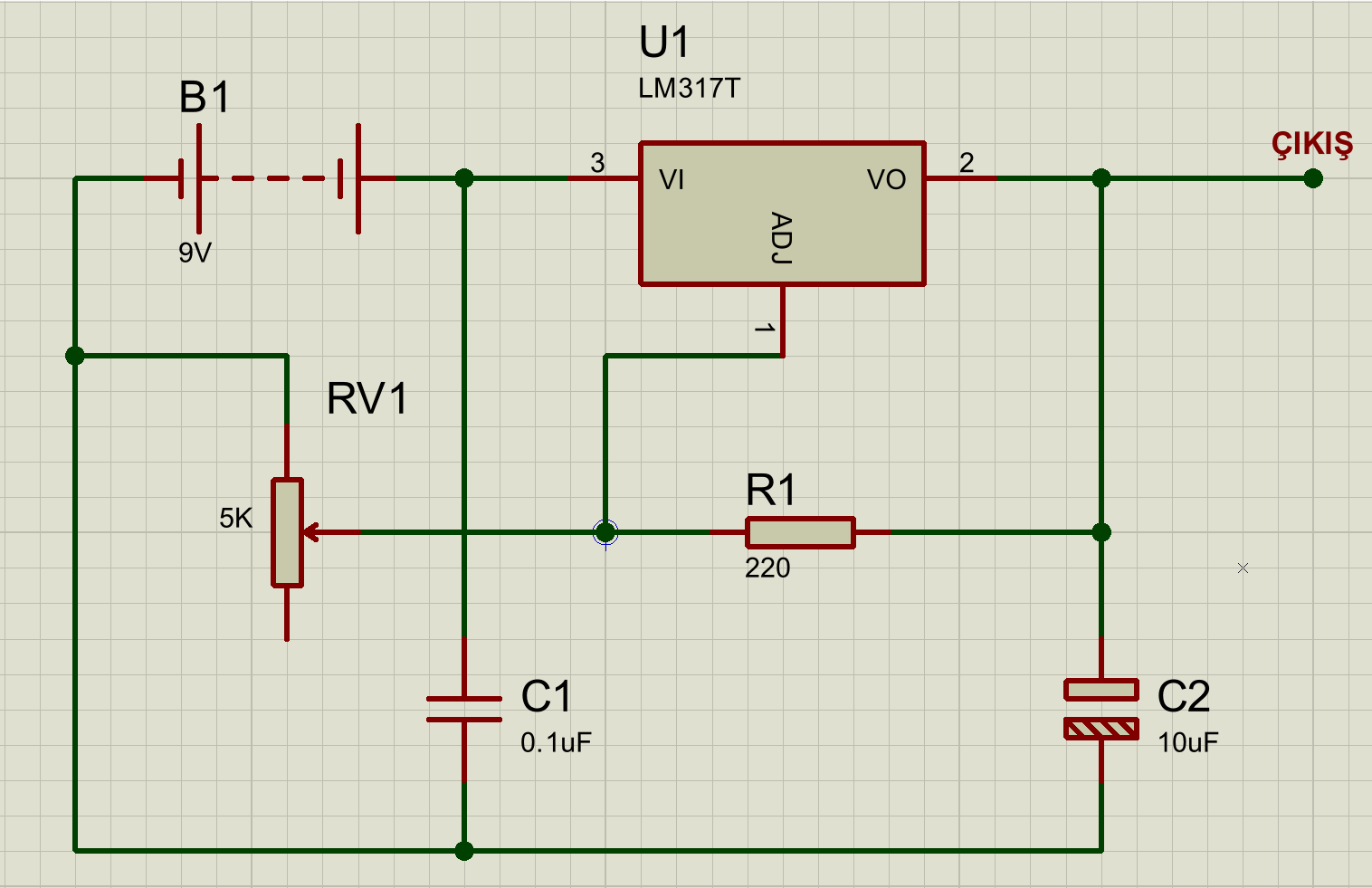

Hobi masam ve eldeki komponentler ile testlerime devam ediyorum. :)
Devre Elemanları:
LM317T Voltaj Regülatörü: (TO-220 Paket)
220 Ohm Direnç:
5K Ohm Potansiyometre
0.1uF (104) Seramik Kondansatör
10uF Elektrolitik Kondansatör

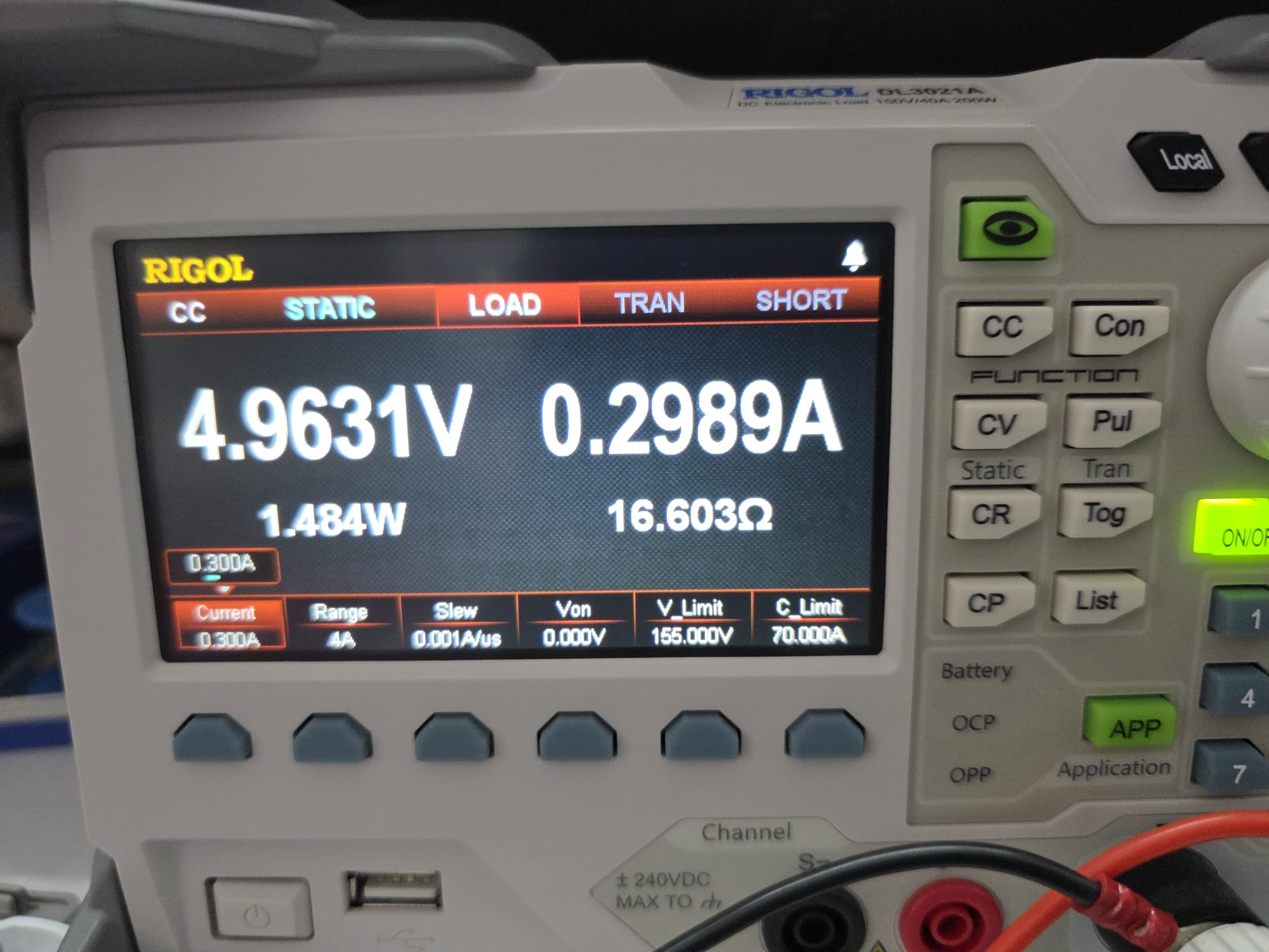

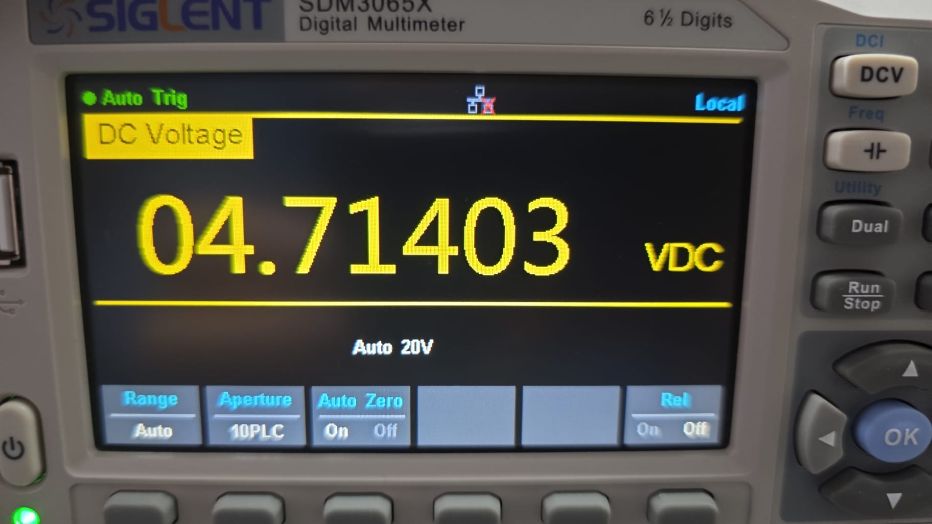

Bugün LM317T ile soğutucu bağlamadığım için sınırlarını çok zorlamadan basit bir güç kaynağı devresi yapıp testlerini gerçekleştirdim.
  • Statik Yük Testi (CC Modu)
Bu testte 300mA e kadar LM317'nin voltajı ne kadar stabil tuttuğuna bakıyorum.
Test düzeneğim:
Devreyi 9VDC ile besliyorum.

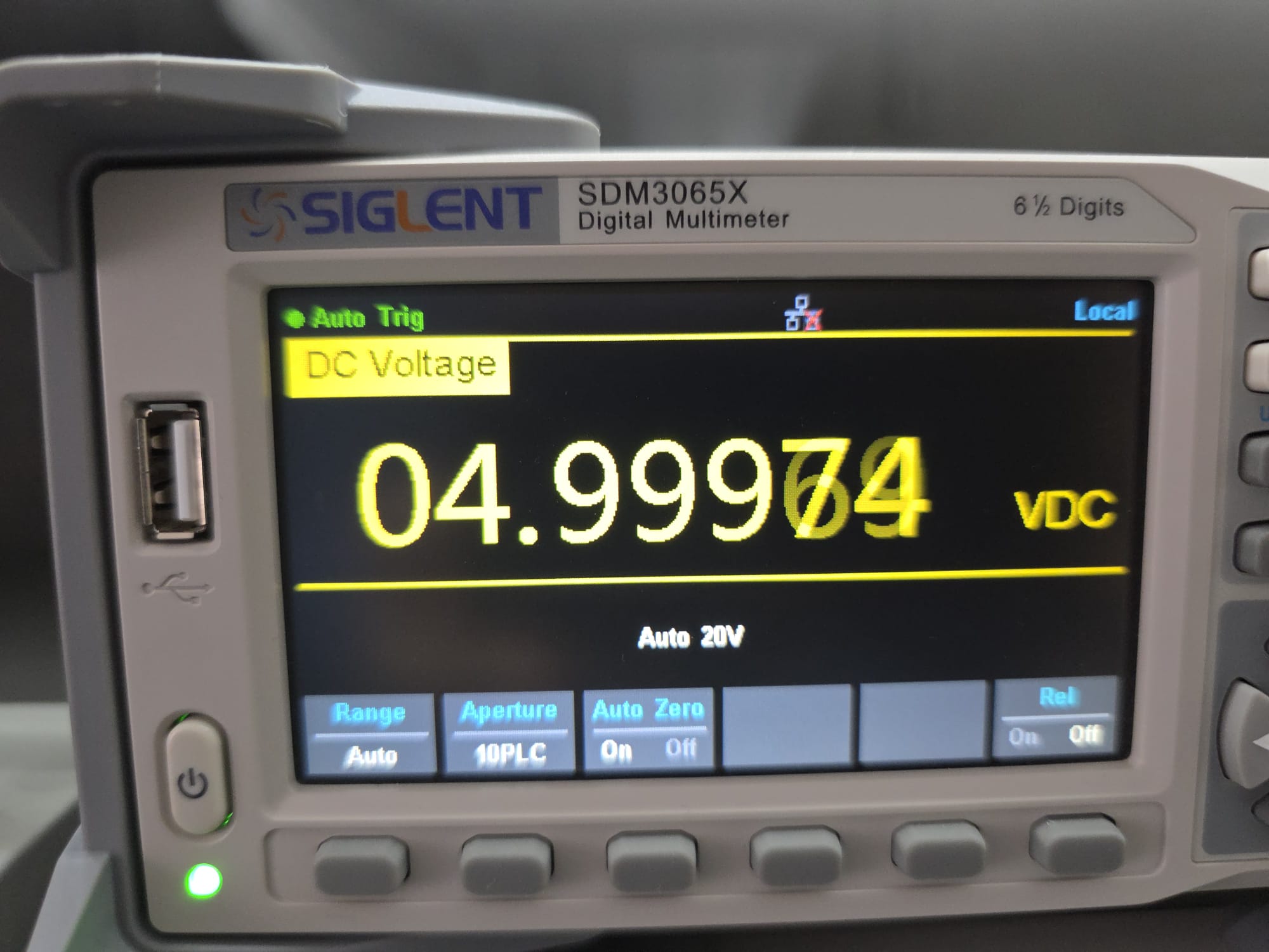

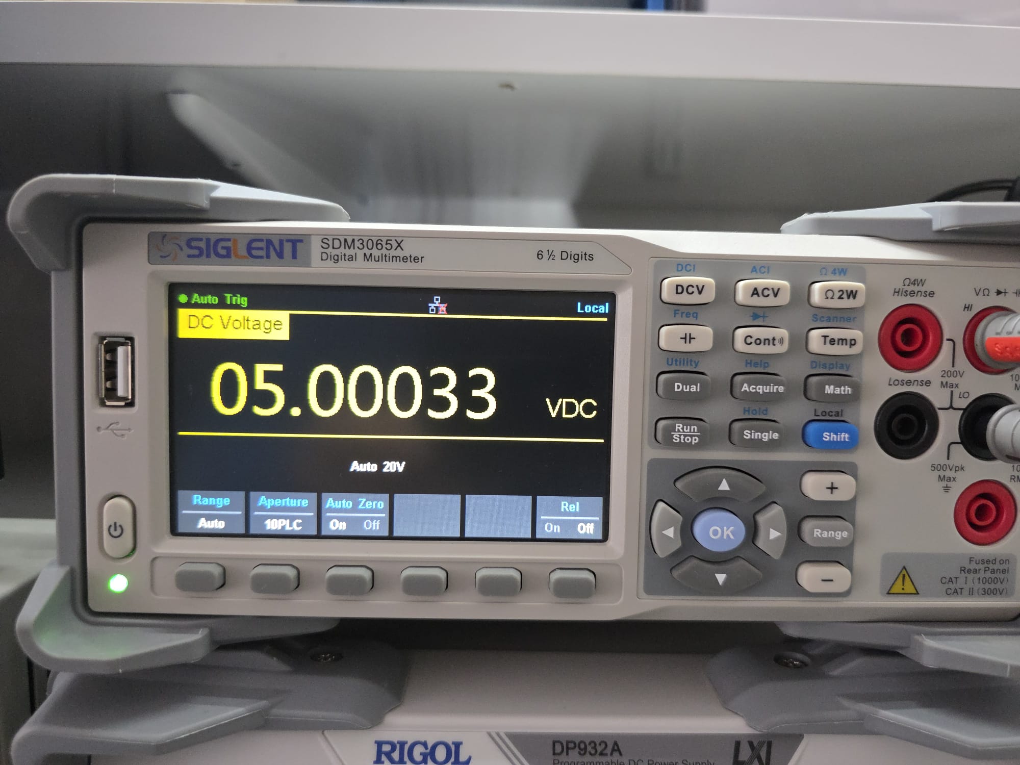

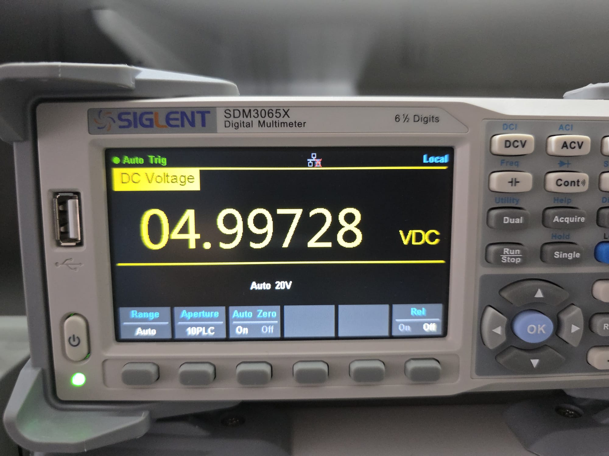

Potansiyometre ile LM317T ortalama 5V çıkış olacak şekilde ayarladım.

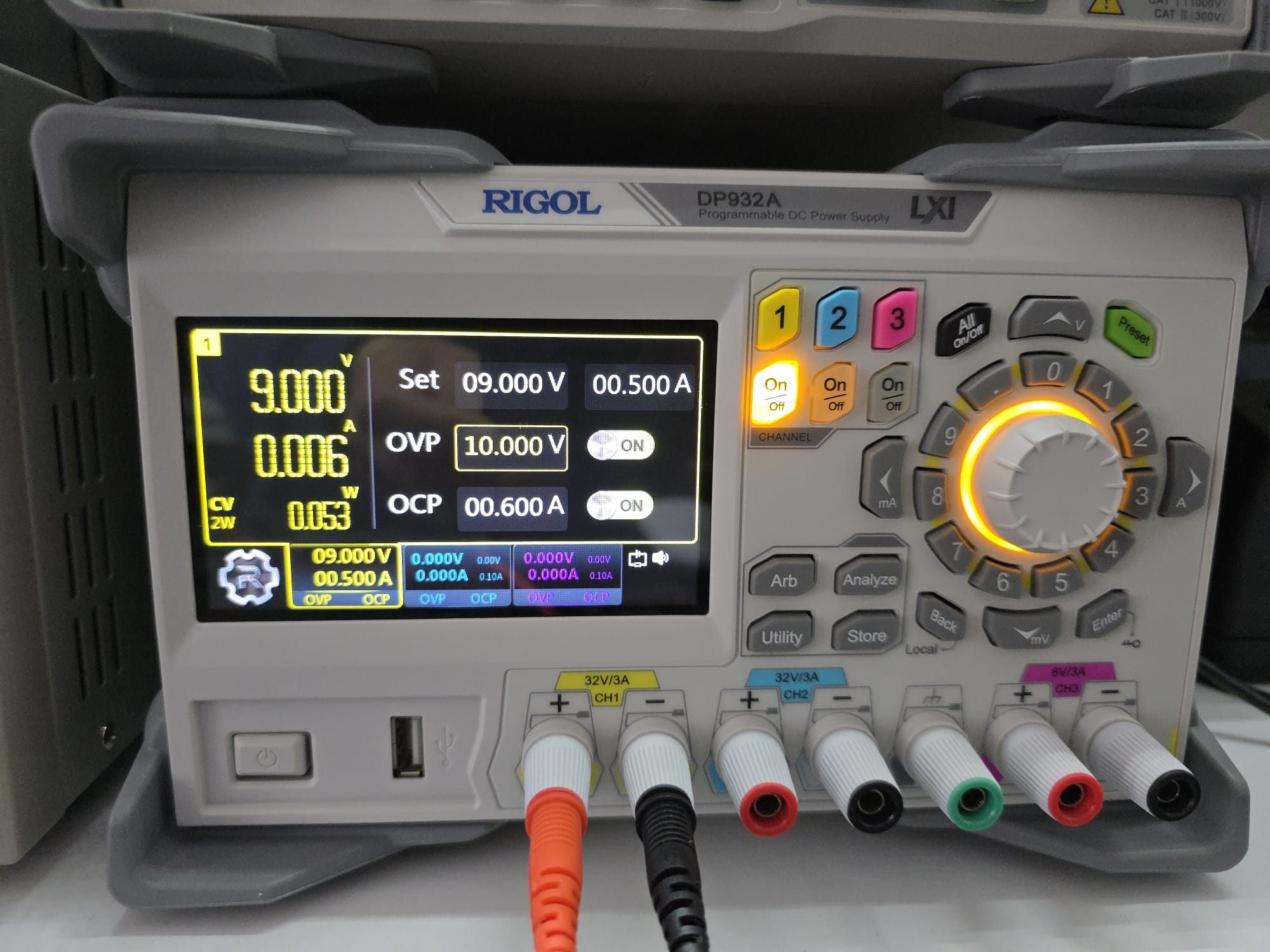

Yük yok değerleri:
9V besleme
LM317 Çıkışı 5V ayarlı.

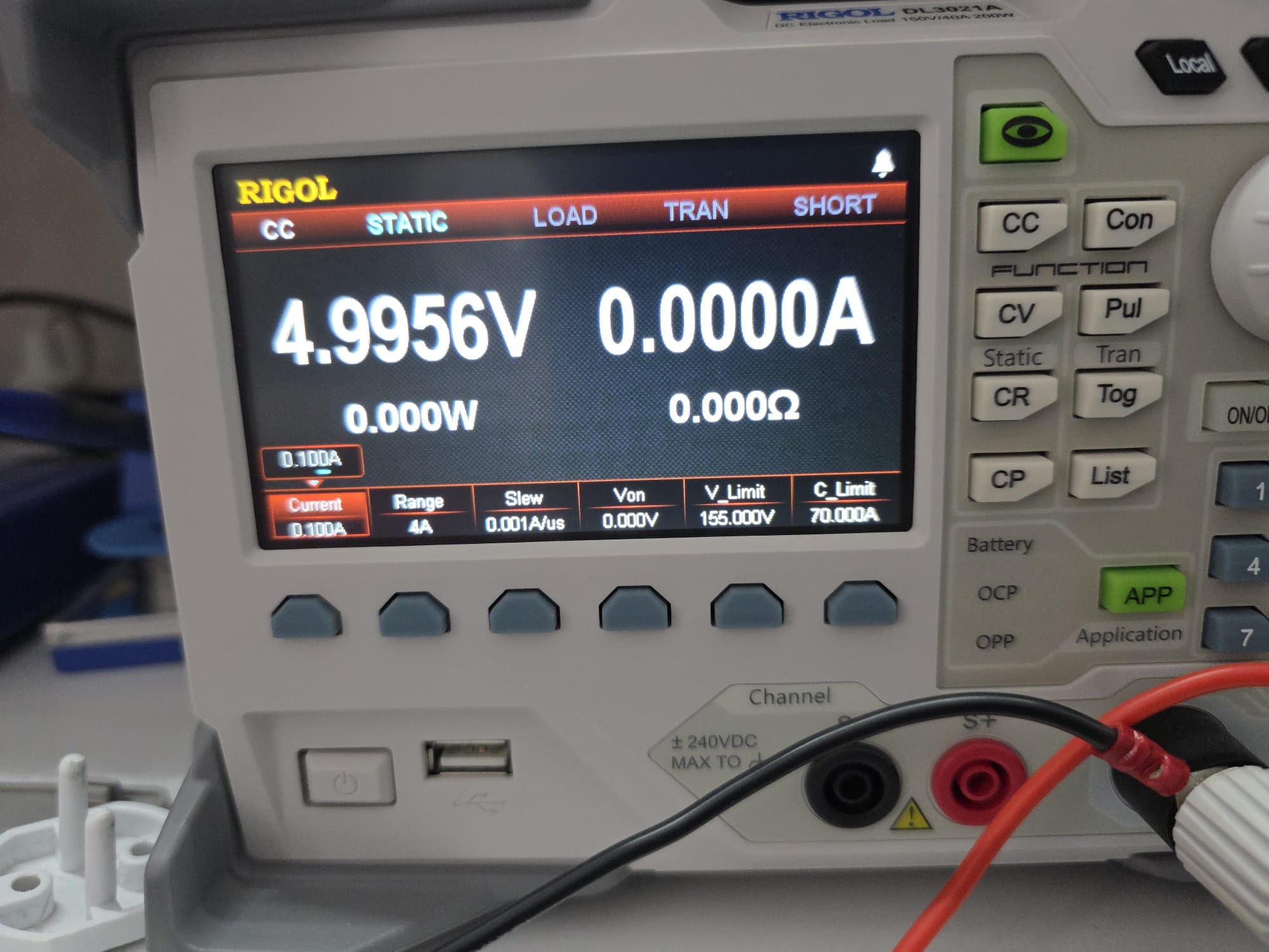

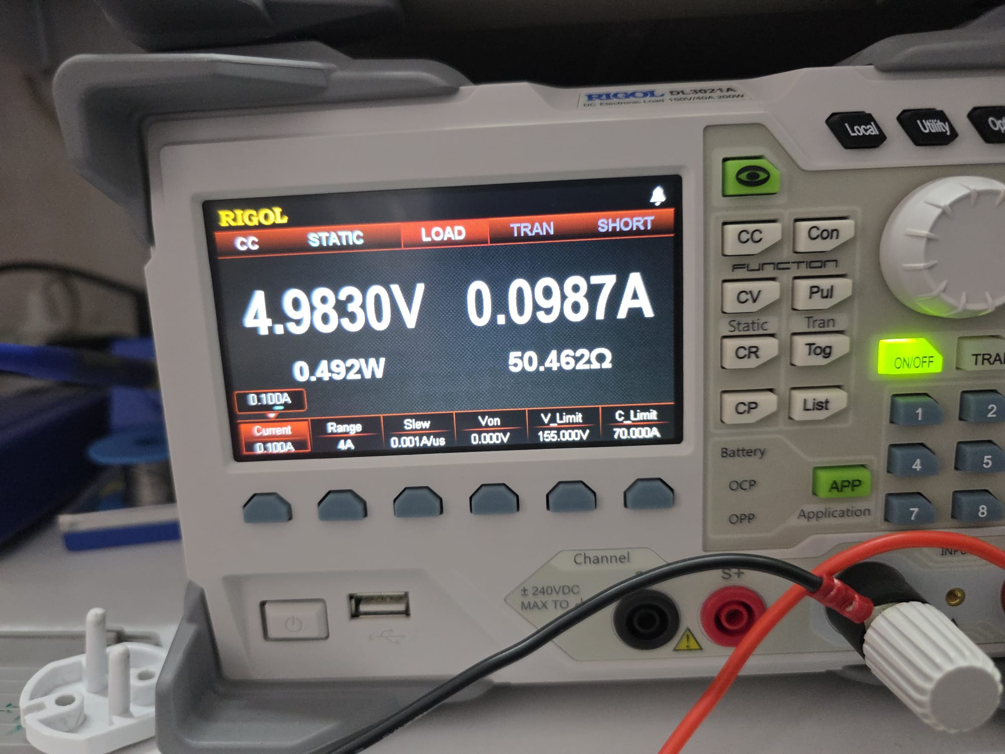

Elektronik yük CC modunda 100mA ayarlı yük çekimi kapalı.

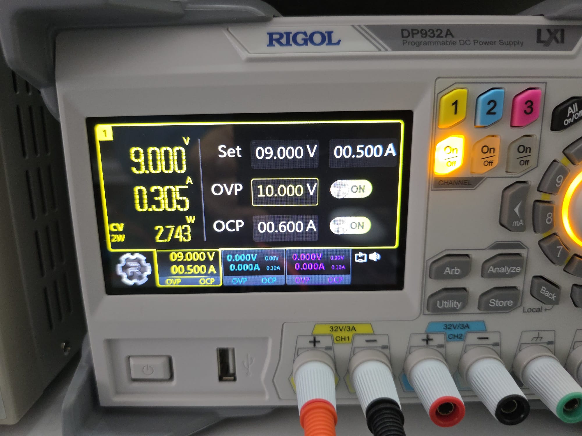

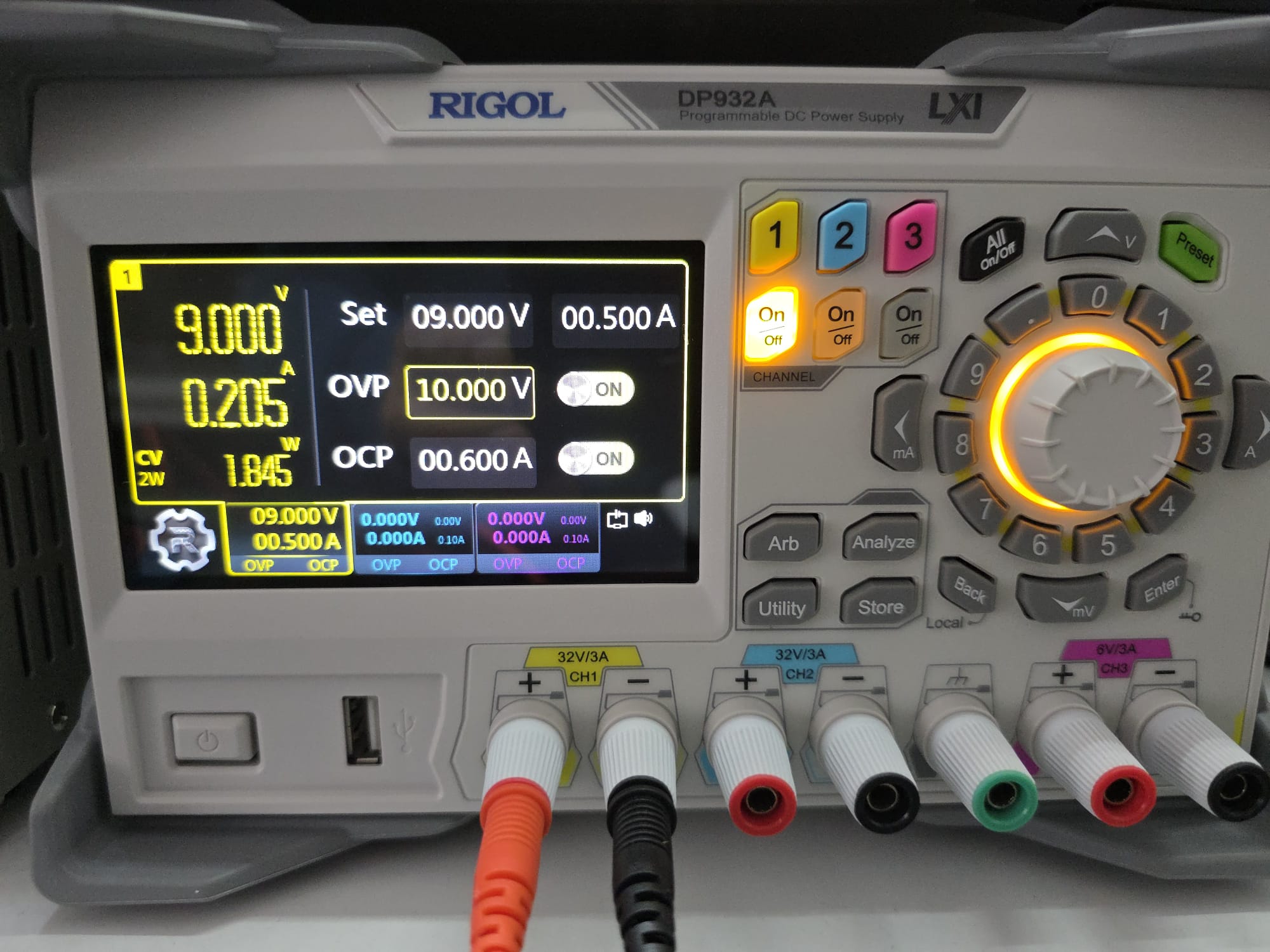

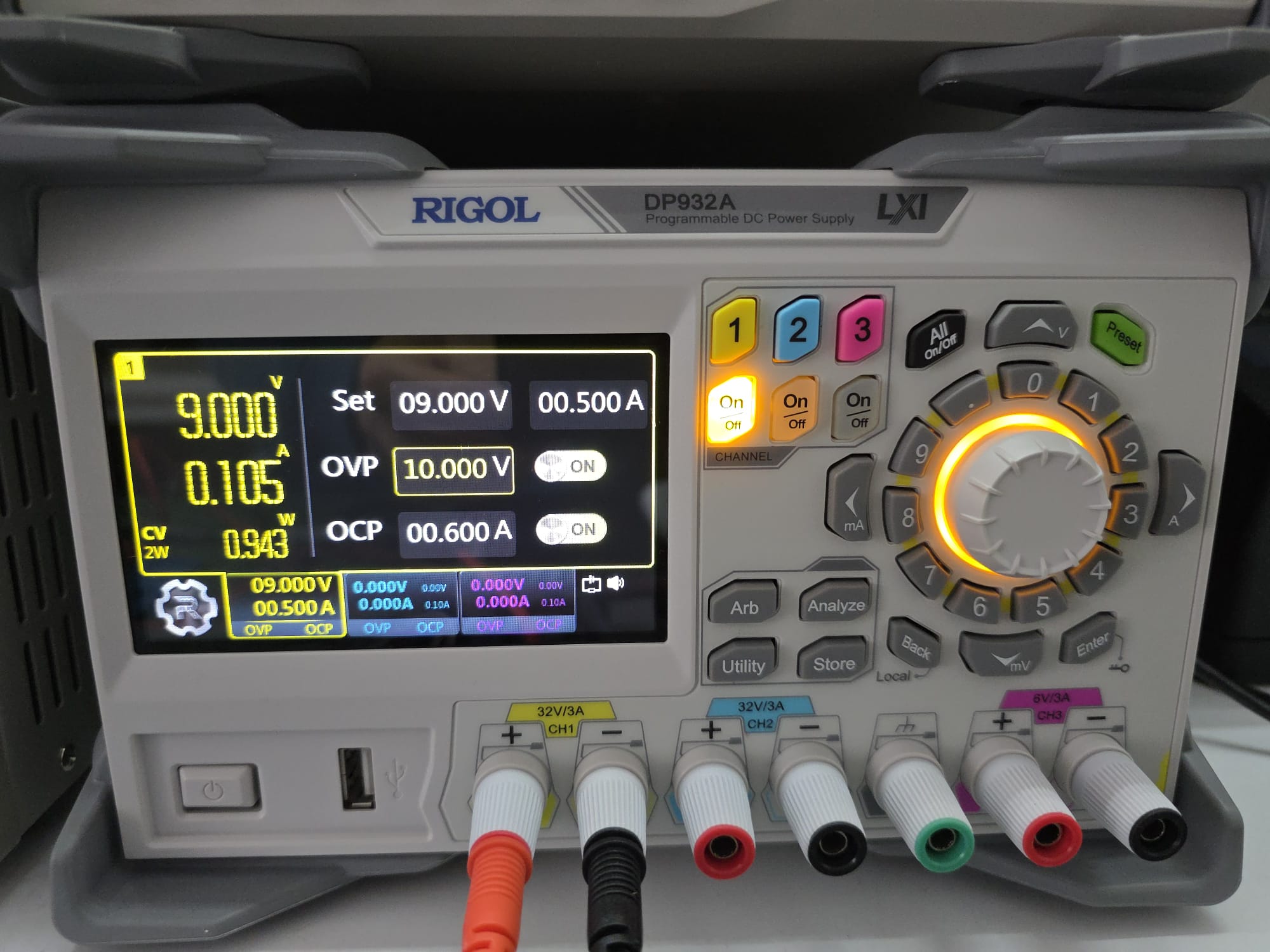

Elektronik yük 100mA güç çekimi açık, Besleme güç kaynağı ve Gerilim değerleri

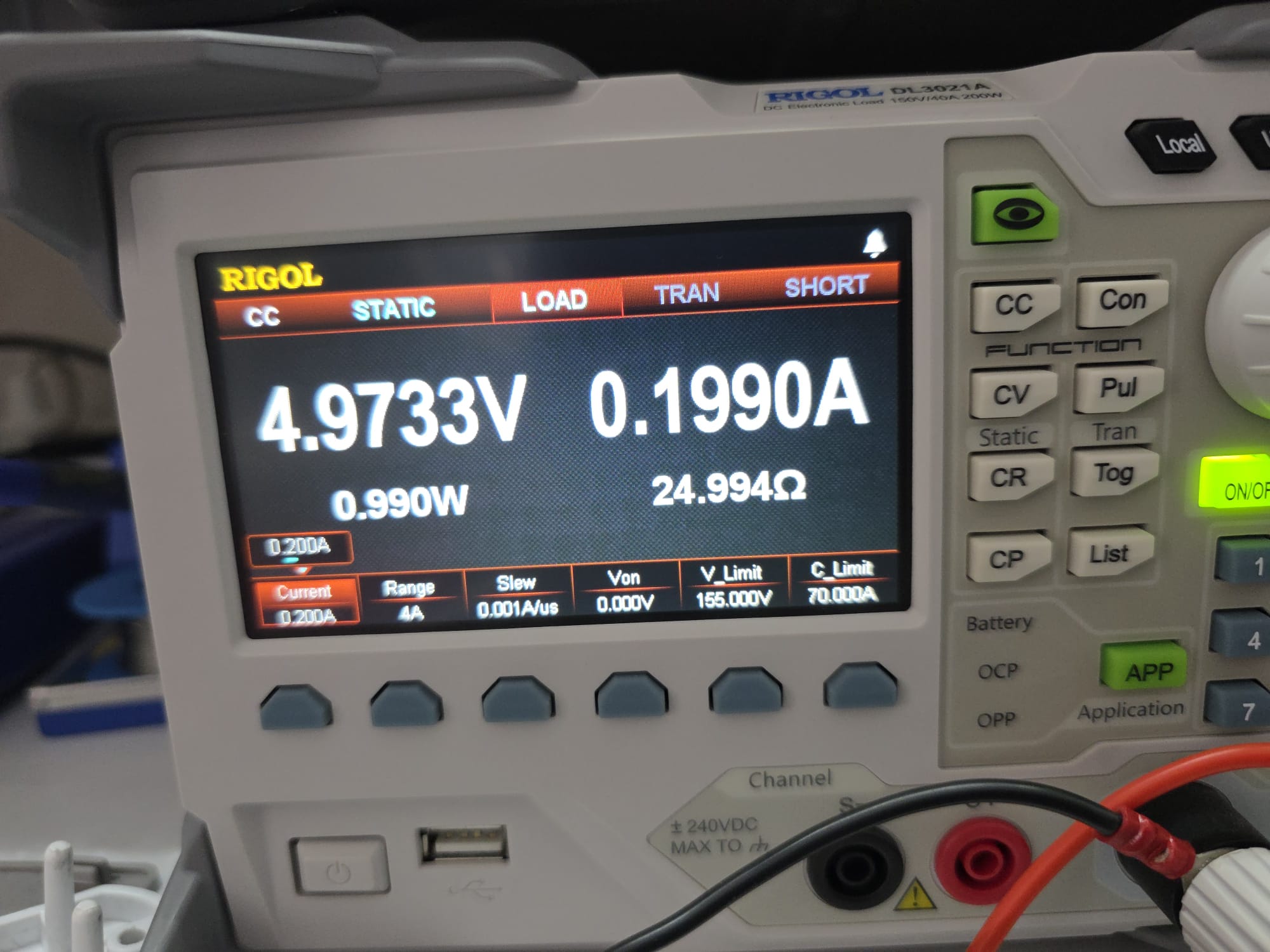

Elektronik yük 200mA güç çekimi açık, Besleme güç kaynağı ve Gerilim değerleri
Elektronik yük 300mA güç çekimi açık, Besleme güç kaynağı ve Gerilim değerleri
Soğutucu bağlı olmadığı ve breadboard bağlantılarından dolayı daha fazla zorlamıyorum.
Benim testlerimde LM317T 300mA e kadar voltajı sabit tutma konusunda gayet başarılı diyebilirim.

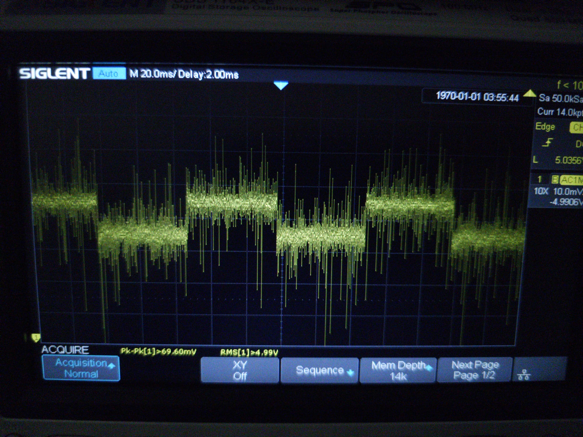

Orjinal Texas olabilir elinizdeki çip. Bir de test ekipmanları toleransı, giriş çıkış kapasiteleri belirtir misiniz?

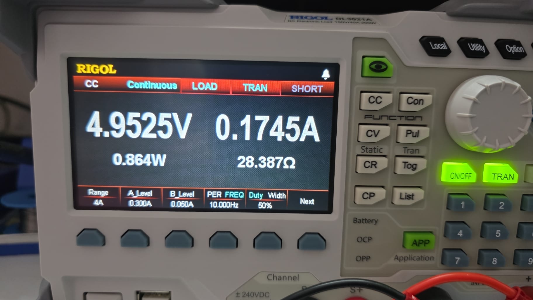

Sabit yük altında iken değerler güzel ama yüke girerken ve yükten kurtulduğu andaki değerler nasıl? Bunu Multimetre ile görmek zor. Skop daha detaylı olabilir.
@fide

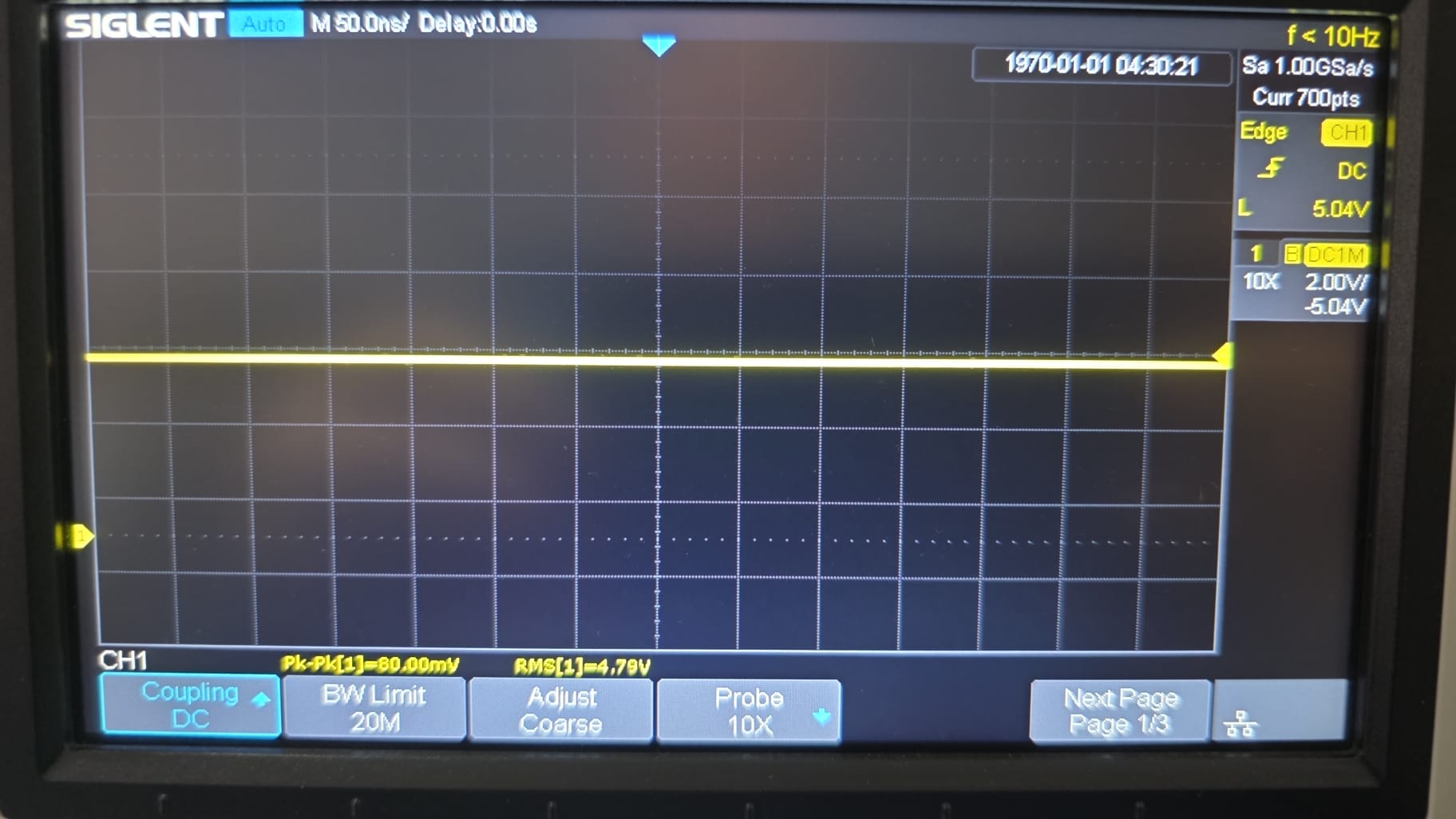

LM317 50-300mA transient testi:
Siglent osiloskobumda 10mV/div hassasiyetinde aldığım sonuçlarda; yük regülasyon farkının sadece 20mV olduğunu, toplam transient gürültüsünün (Pk-Pk) 70mV'da kaldığını gözlemledim.
Breadboard üzerinde oldukça stabil değerler.

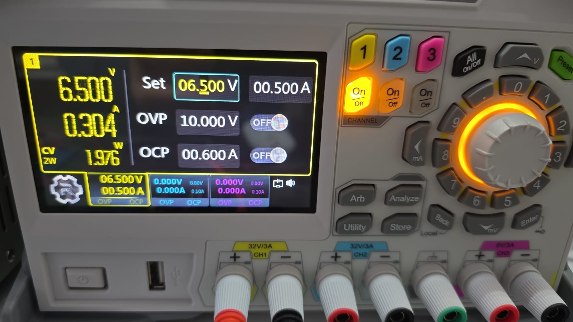

LM317T Dropout Voltage Testi :
Yaptığım Dropout testinde LM317 ortalama 1.5V'luk bir gerilim farkına ihtiyaç duyduğu Rigol ve Siglent ikilisiyle gösteriyor.
Giriş voltajı ortalama 6.5V seviyesine çekildiğinde 5V çıkışın regülasyon dışına çıktığı gözlemledim.
Bu, düşük voltaj farkı olan (LDO - Low Dropout) regülatörler ile standart regülatörler arasındaki temel farkı anlamak adına güzel bir hobi deneyi oldu.
