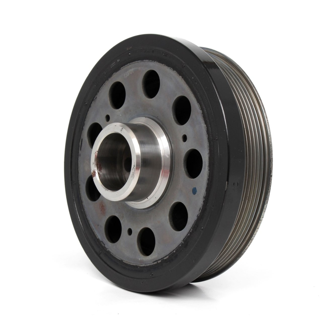

2016 model 190bin km civardaki dizel aracın kayışı koptu. Şarj yapmıyordu. "Dikkatli sürün, motor sıcak" gibi uyarı çıktı. Güç azaldı. Araçta son günlere kadar belirti yoktu. Kayış yarılmış, hasarlı olarak bir iki gün farklı bir ses ile çalıştı
Akü bitmeden ustaya gittim.
Usta kasnağı da değiştirelim yoksa yeni kayış kısa sürede kopar dedi. Bu kilometreye kadar kasnak çoktan değişmeli dedi.
Kasnak biter mi? Niçin değişsin? diye düşünürken ortasında kauçuk benzeri malzeme olduğunu, tek parça metal olmadığını öğrendim. İçine biriken pas, kum gibi döküldü.
Kasnağın içindeki malzeme sağlam mıdır? Ömrü nedir ? Eskisini temizleyerek kullanmak nasıl olur?
Kasnak motordaki hareketi kayış vasıtasıyla dinamoya vs. iletiyor. Arıza takılma gibi durumlarda elastik yapı sayesinde kendisi tahrip oluyor motorun zarar görmesi önleniyor.
İnternetten baktığımda 80bin km'de bile kasnağı değiştiren kurnaz ustalar olduğunu öğrendim.
Ustaya inandık. Markalı kayış takıldı kasnak değişti. 4bin civarında masraf.
Kasnak 3bin.
Orijinal kayış 900
işçilik 300
İnternet fiyatına bakılırsa yan sanayi kayış işçilikle beraber 500.. 1000TL arası maliyet olacaktı.
Daha önce bu kilometreye kadar kullandığım araç olmadığı için kasnakla yeni tanışmış olduk.
