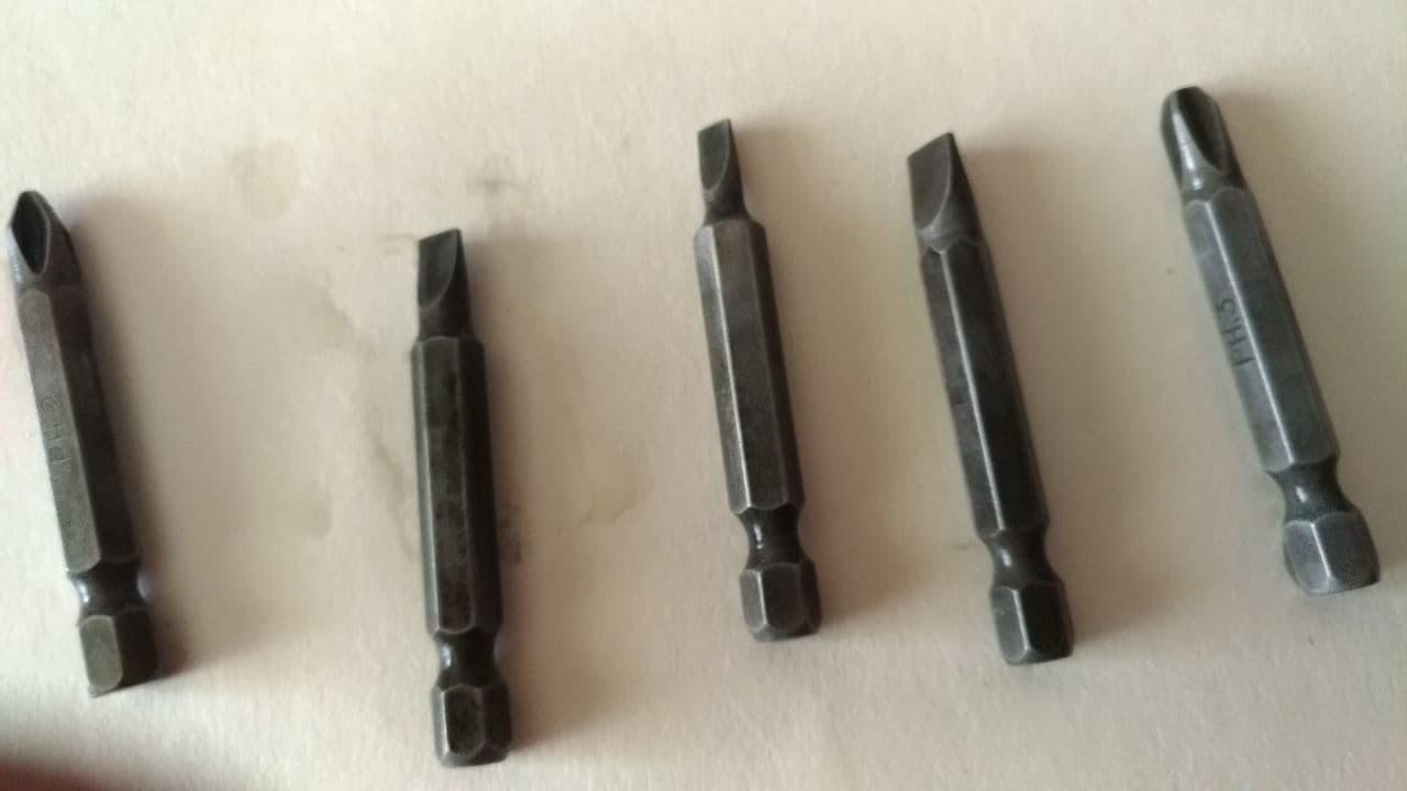

Paslanmış vidalama uçları için yardım

Limon tuzu genel olarak başarılı oldu. Biraz kuruyunca farkettim pozidirv uçların girintili kısımlarındaki paslar tam olarak gitmemiş. Ya ben suyu biraz fazla ekledim yada 15dk. değil daha fazla bekletmek gerekiyordu. Artık pozidirvleri yağsız kontakt temizleyiciyle biraz fırçalarım. Bu şekilde bile çok iyi işimi gördü limon tozu. Mazotta aklımdaydı. Bu işe yarayınca mazotu denemedim. Başka zaman lazım olursa mazotu denerim birde.

Bu bits uçlarını limon tozundan çıkarttıktan sonra hafif bir suya tutup biraz beklettim kurusun yağlarım diye. Şimdi Bazılarında pas lekeleri belirmiş. Bu zaten ben çıkarttığımda vardıda kuruyunca mı belli oldu yoksa benim çıkarır çıkarmaz hemen bir bezle kurulayıp yağlamam mı gerekiyordu sizce.
Bu paslanmış bits uçlarında herhangi bir mekanik islem yapmadan kumlama yada zımpara yada silme yapmadan pas birikintilerinden %100 kurtulamazsınız. İlla o sertlesen pası ya silecek yada mekanik yolla uzaklastiracaksiniz. Özellikle uç kısmındaki adı ne ise uçun aralarındaki pası kimyasal yolla uzaklaştırmak zordur.
Su altından çıkarınca bence eskiden vardı kurulunca görünmeye başladı.
Bence kimyasal temizlikten sonra biraz vakit ayırın bezle silin kalan pasları kazıyın. Sonrada yağlayın. En kolay yolu bu.
Elinizde kac tane uc var? Cokmu adetli uğraşmak istemiyordunuz? Adetli ise yukarıdaki örneklerden kumla temizleme yöntemini öneririm.
60 tane filan var. O yüzden tek tek uğraşmek zor geliyor. Ama başka çare yok gibi. İkinci kez aynı işlemi yapsam zarar görür mü acaba uçlar. Bu sefer hemen kurular yağsız kontakt temizleyici ile fırçalarım. Bu kontakt temizleyici çok işe yarıyor bu konuda ama uğraştırıyor işte.
Ahşap parçaya 60 Veya yarısını koyup kum tepsisine daldırıp çıkaracak düzenek yapıp biraz da zamanla temizlemeyi düşünebilirsin. Tabi elle değil de motorlu yapı size zaman kazandırır.
Sonrasında ya hafif yağlayıp hava almayacak kapaklı kutuda veya yağlı bez içinde kullanmadıklarınizi muhafaza edersiniz.
Limon tuzu işlemini tekrarladım. Bu sefer çıkarır çıkarmaz hepsini kabaca tel fırçayla sürttüm ve wd-40 sıkarak biraz beklettim. Sonra hepsini küçük bir kavonoza koyarak ağzını sıkıca kapattım. Bu arada acaba bits uçları koymak için hazır kutular var mıdır diye araştıtırken şöyle bir şeye denk geldim. Koskoca makita uçlar için bir kutu yapma zahmetine girmeye üşenmiş uçları almış küçük bir kavanoza koymuş üstüne makita etiketini yapıştırıp birde utanmadan 250 liraya satıyor :D . Dedim makita utanmıyorsa ben niye utanayım :D .
