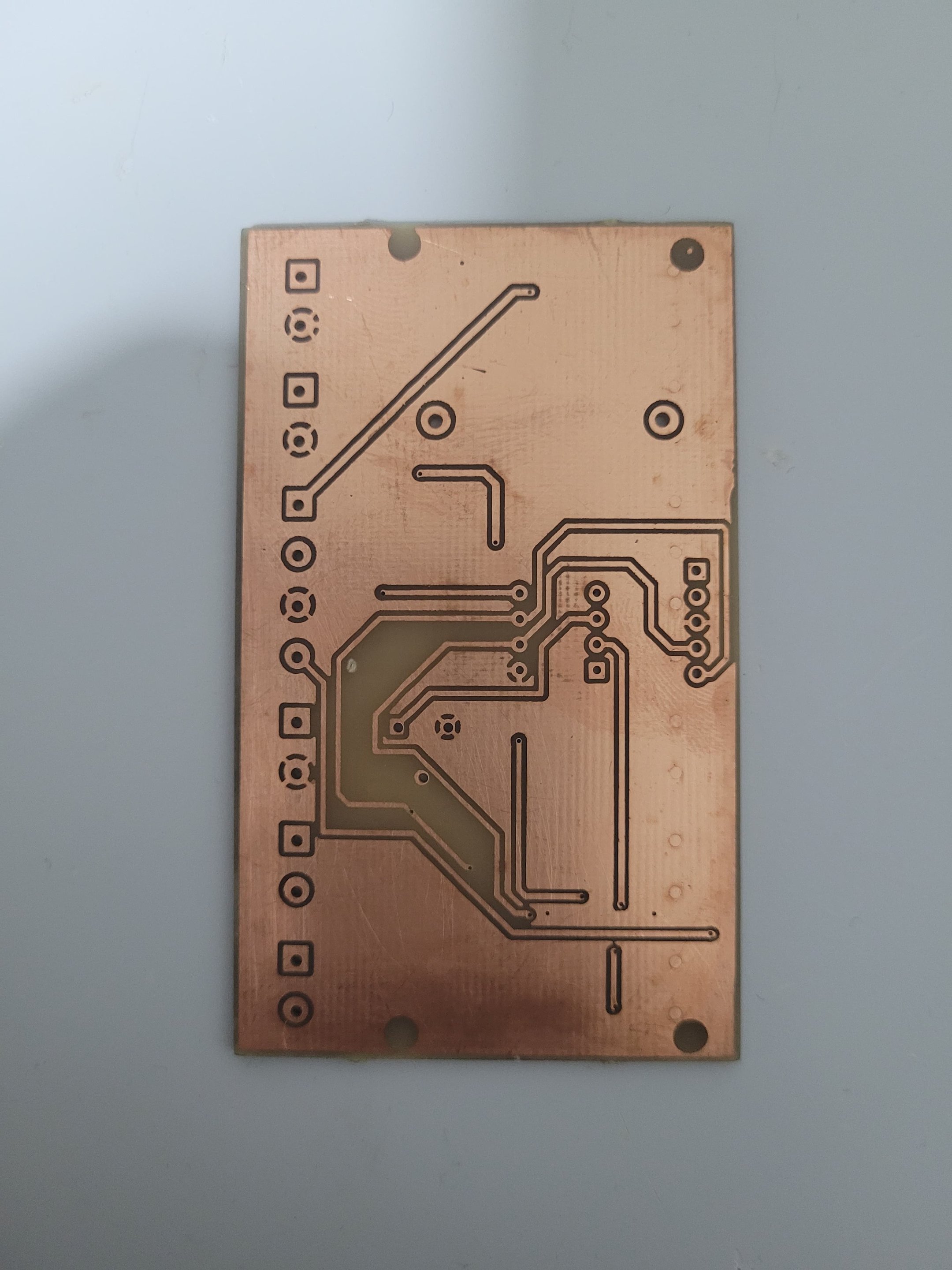

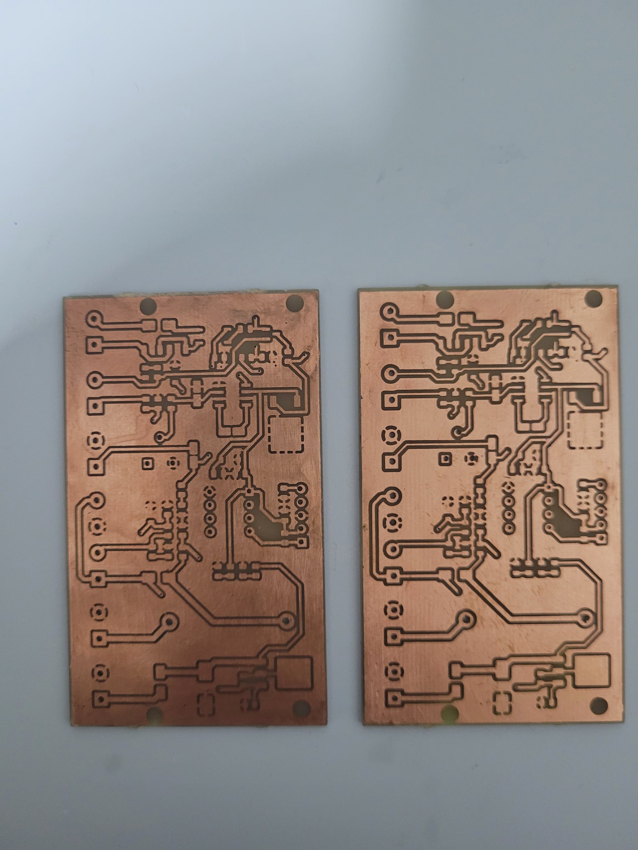

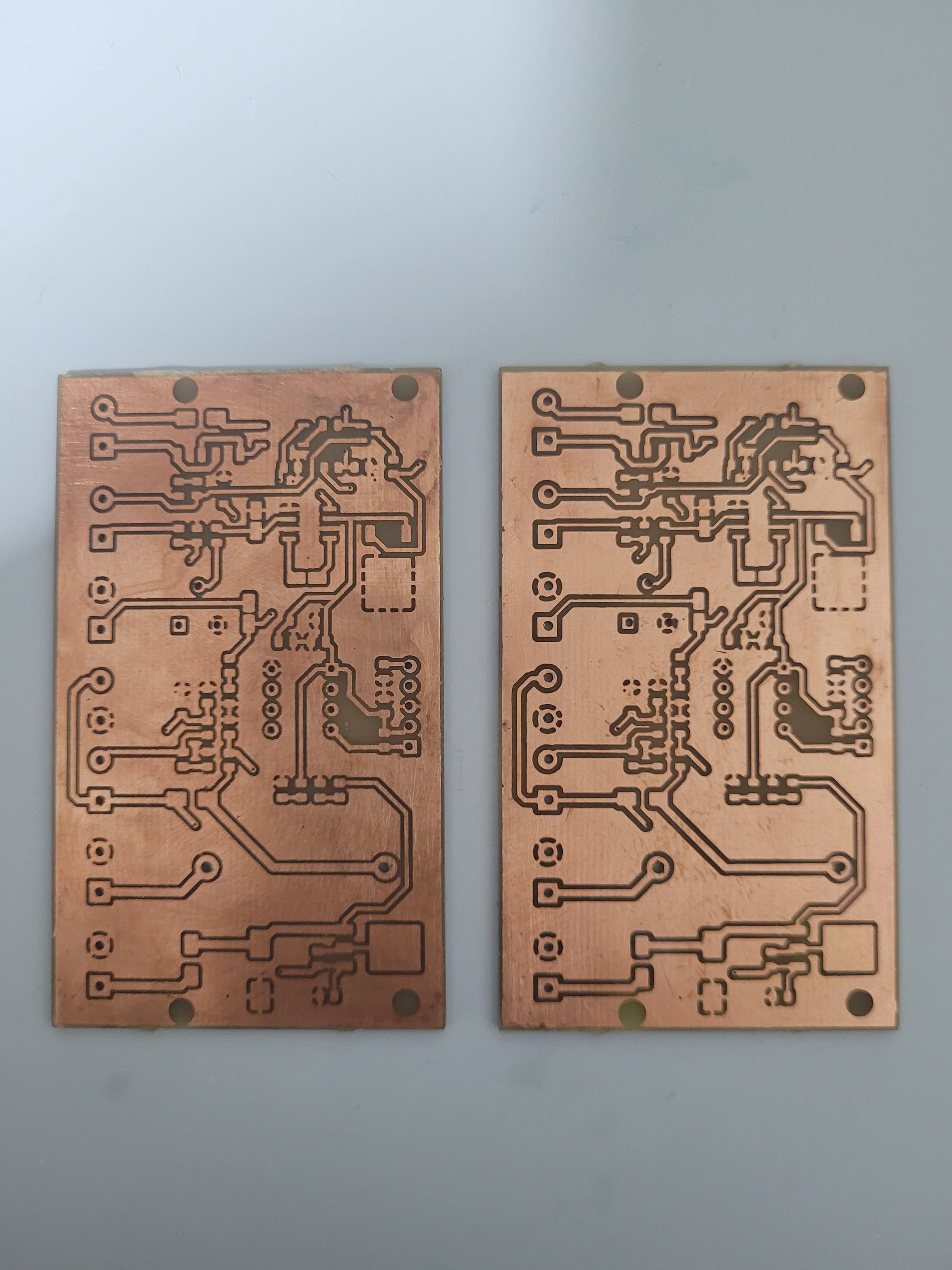

Pcb imalatı için çalışmalarım devam ediyor. Şuan için tek taraflı kartları üretmekte sıkıntı çekmiyorum. Çift taraflı kartların imalatına gelincesi delik ile ped merkezini kaçırıyorum onları düzeltecem derken diğer merkezler kaçıyor. Matkap çapından şüphelendim malzeme üzerinde kayıyor olabilir diye önce punta ile işaretleyip daha sonra deldim biraz düzeldi ama problemin asıl kaynağı o değilmişti araştırmalarım devam ediyor. Via delik çapı 0.3mm flatcam'e göre yol yol arası boşlukta 0.5/0.5mm.

yoların transferini nasıl yapıyorsunuz. Kendi düzeğiniz mi var? Sprey aşındırma yöntemi nasıl
Yolları dryfilm ile işliyorum önce dryfilm kaplayıp daha sonrasında pozluyorum. Kendi yaptığım bir havuz sistemi var tankın dibinde depolanan sıvıyı ısıtıyorum daha sonra yüksek basınçlı sıcak sprey hattına yolluyorum. Geliştirme çözeltisi için ayrı, asit kaldırma için ayrı sıcaklık ve basınçta çalışıyorum. Daldırt çıkart yöntemi sağlıklı sonuç vermiyor.

demir 3 klorür mü kullanıyorsunuz
