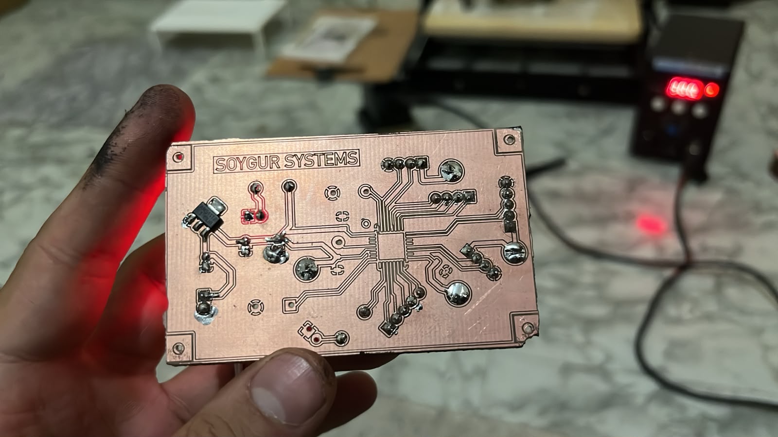

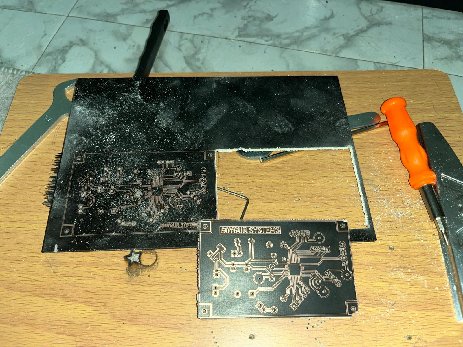

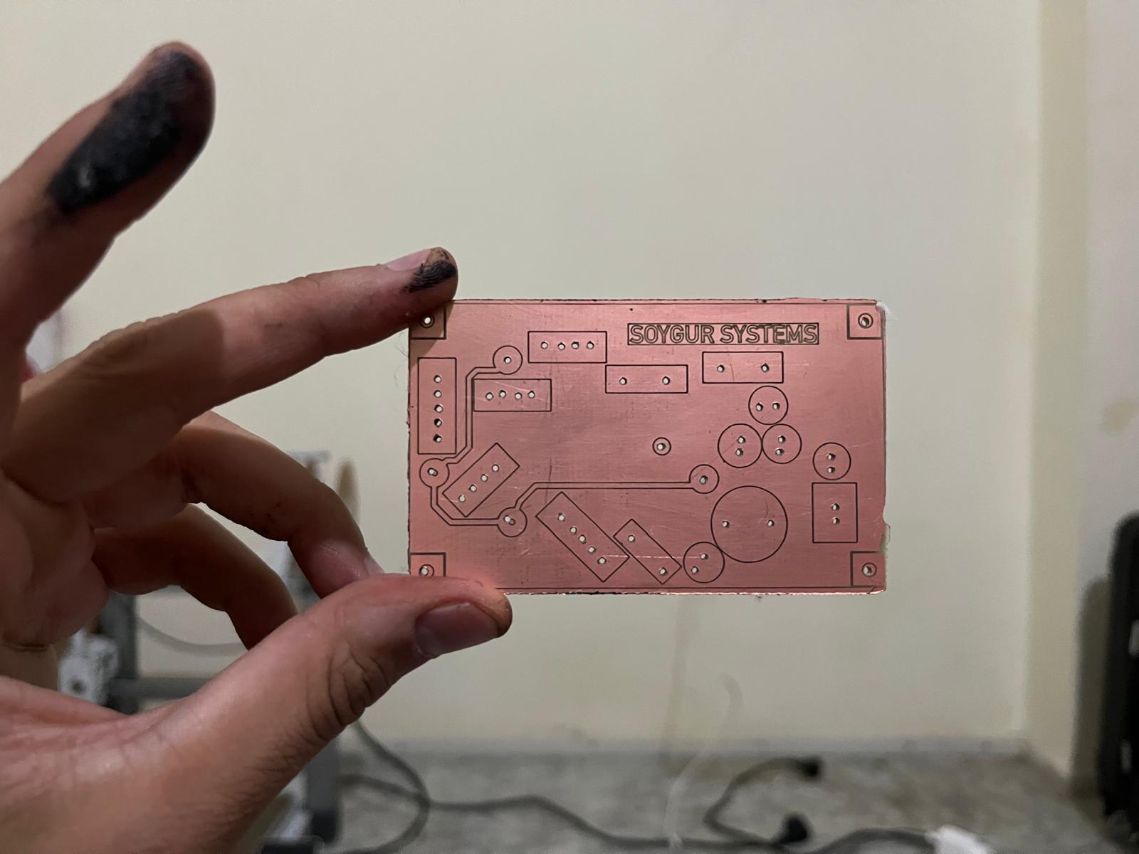

Merhaba hocalarım,
Bir süredir üzerinde çalıştığım STM32F030K6T6 tabanlı geliştirme kartını sonunda üretmeyi başardım.
Bu projede amacım sadece hazır bir kart kullanmak değil, kartın tasarımından üretimine ve çalıştırılmasına kadar tüm süreci kendim deneyimlemekti.
Süreç kabaca şöyle ilerledi:

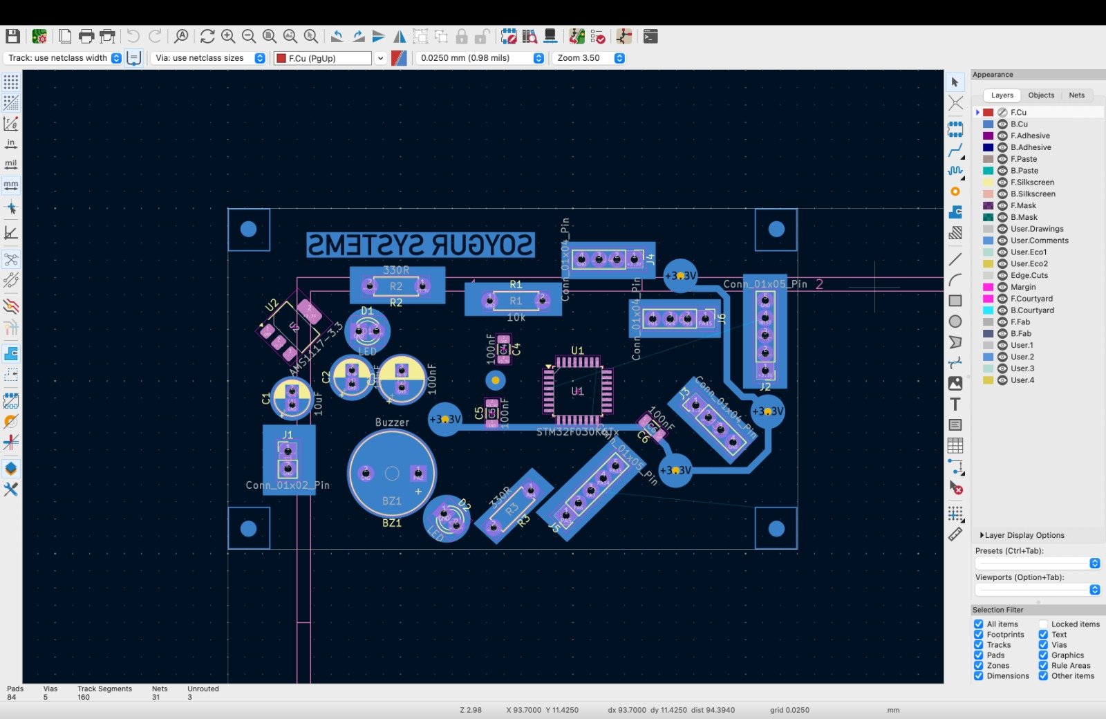

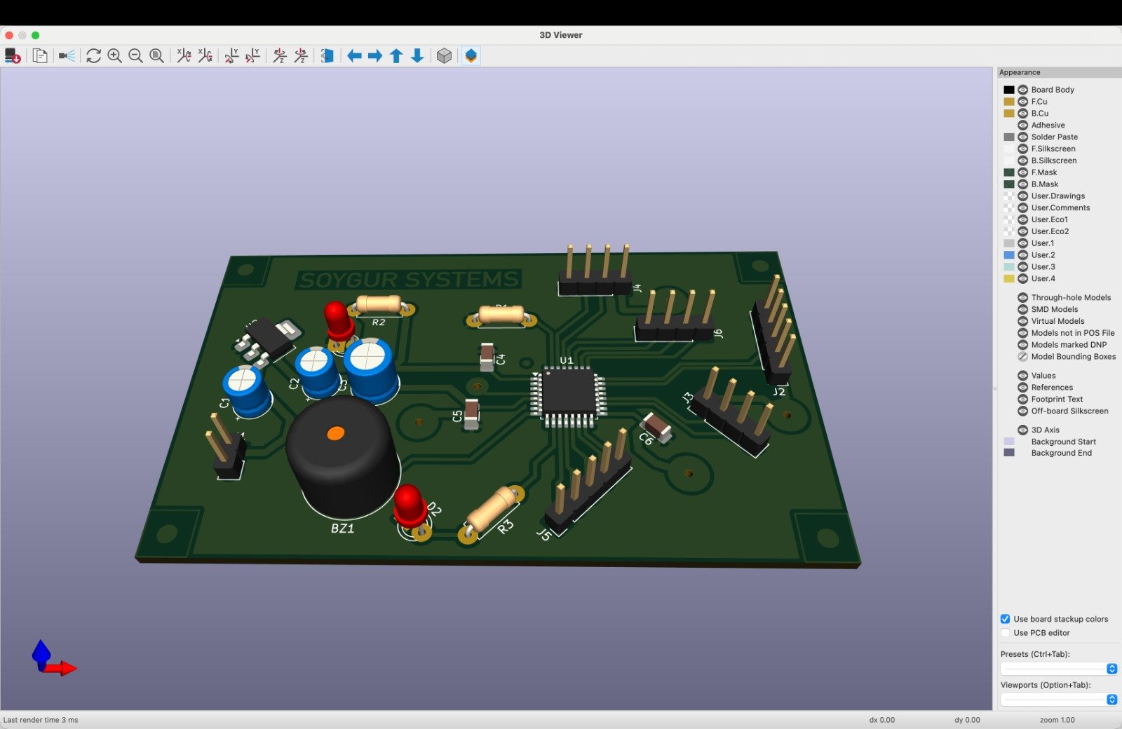

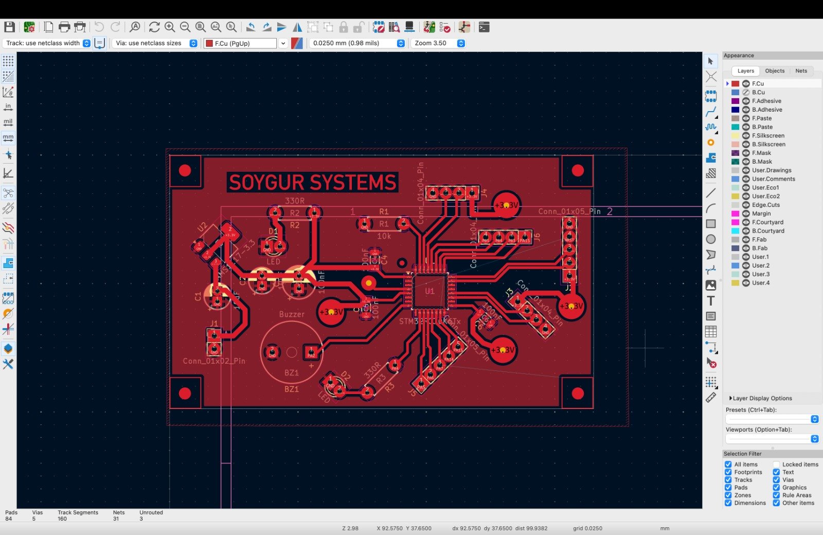

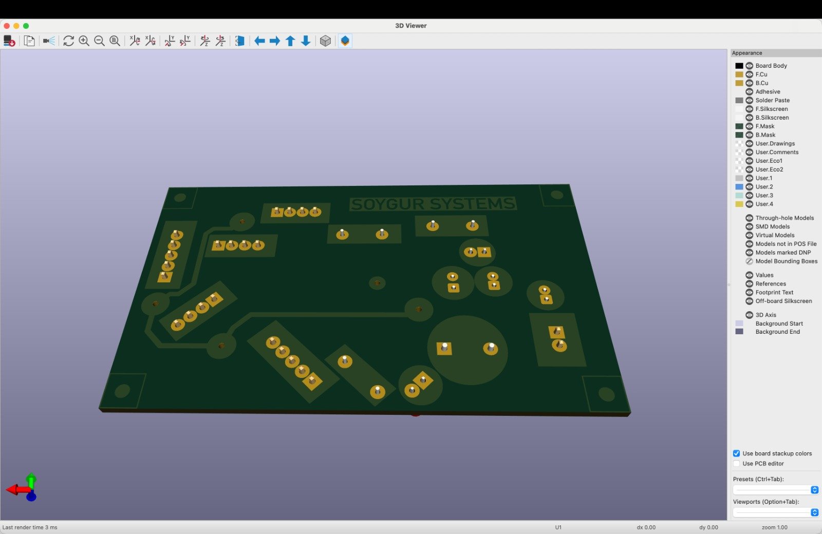

Önce KiCad üzerinde şematik tasarımı yaptım. STM32F030K6T6 mikrodenetleyiciyi merkeze aldım. Besleme hattı, SWD çıkışı, I2C çıkışı, UART çıkışı, ve GPIO çıkışlarını tasarladım.

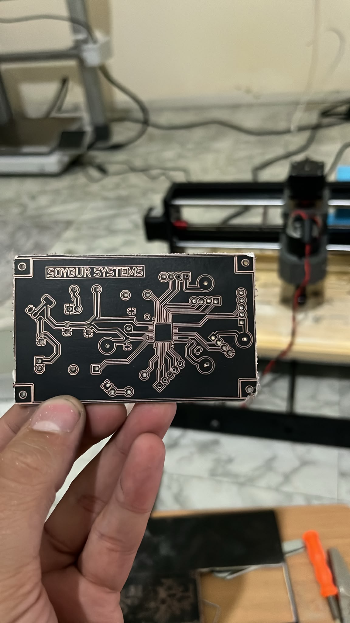

Daha sonra PCB çizimine geçtim. Kartı ev ortamında üretebileceğim şekilde mümkün olduğunca sade tuttum. Yol kalınlıklarını (0.5 mm data hattı, 1 mm 3.3v güç hattı), pad aralıklarını (clearance 0.2 mm) ve delik çaplarını (via dış 5mm iç 1mm) kendi üretim imkanlarıma göre seçtim.

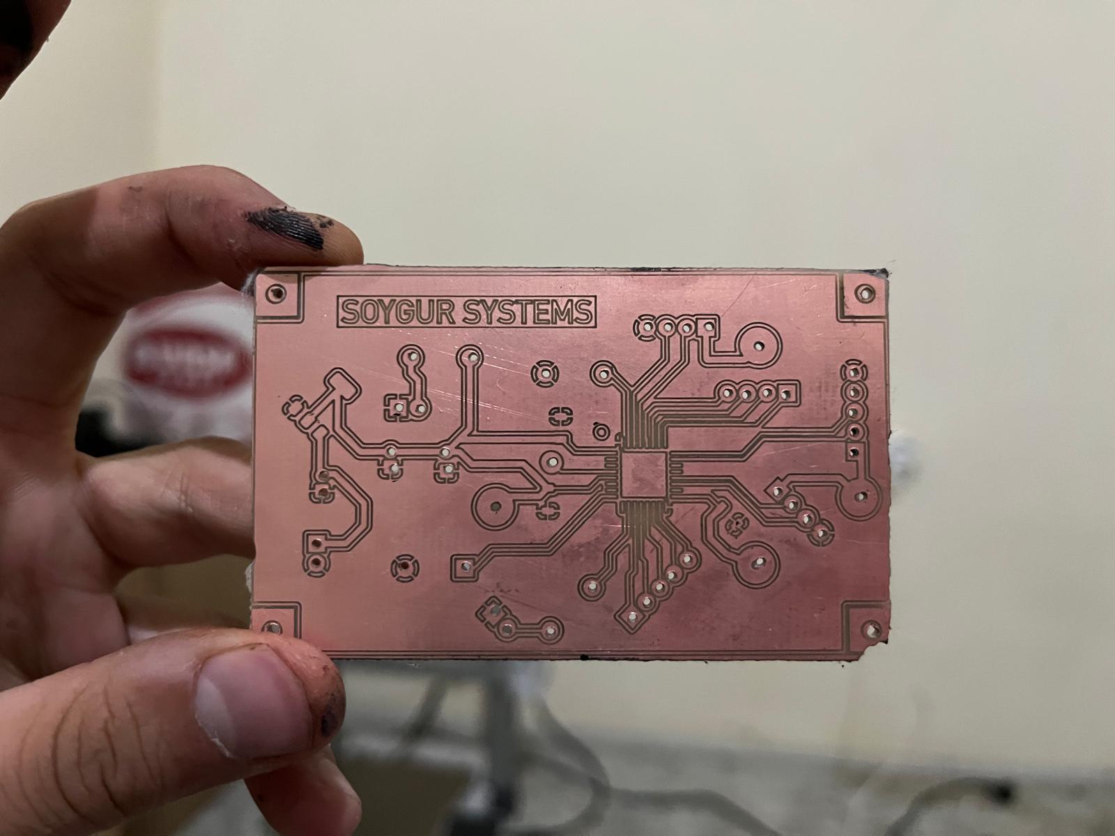

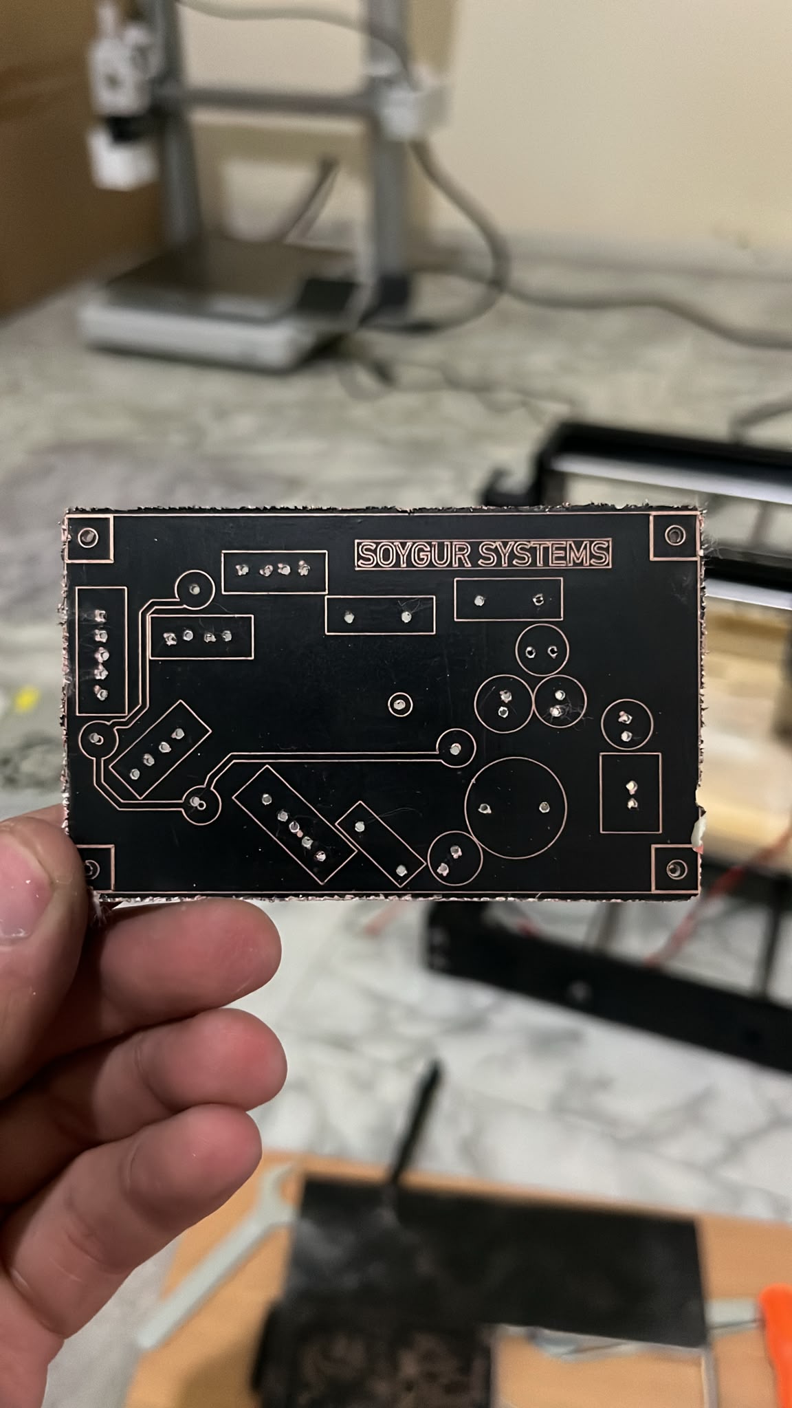

Önce siyah akrillik sprey boya ile çift taraflı FR4 plakayı boyadım, daha sonra lazer cnc ile devremin her iki yüzünüde bakır plakaya işledim. Hizalama işlemini kartın dört köşesindede yer alan referans delikleri kullanarak yaptım.
Lazer işleminden sonra delinmesi gereken noktaları kendim elim ile deldim (aslında delme işlemi için cnc freze kullansam daha profesyonel olurdu ama o an o şekilde delmek pratik geldi.)
Asit banyosu (demir 3 klorür) ile fazla bakırı temizledim. Daha sonra aseton ile sprey boyayı temizledim.

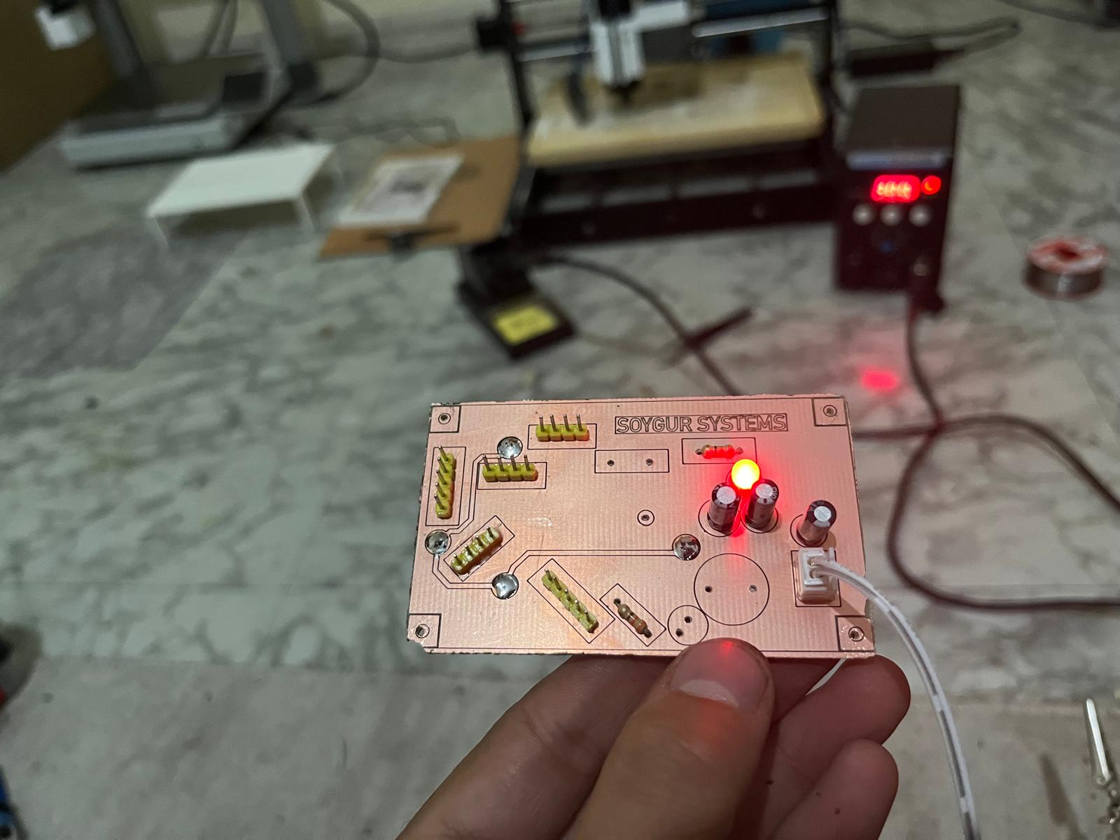

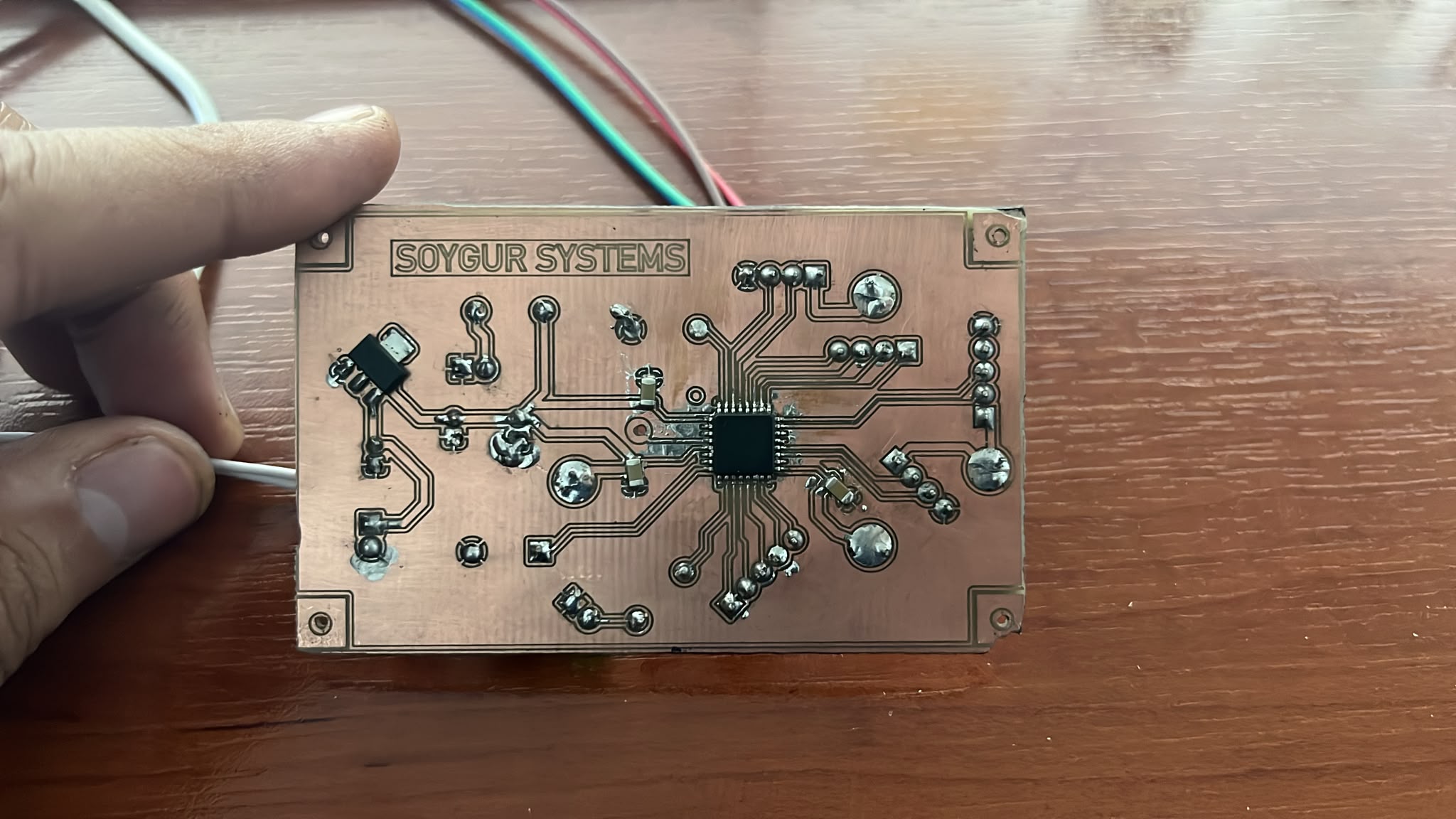

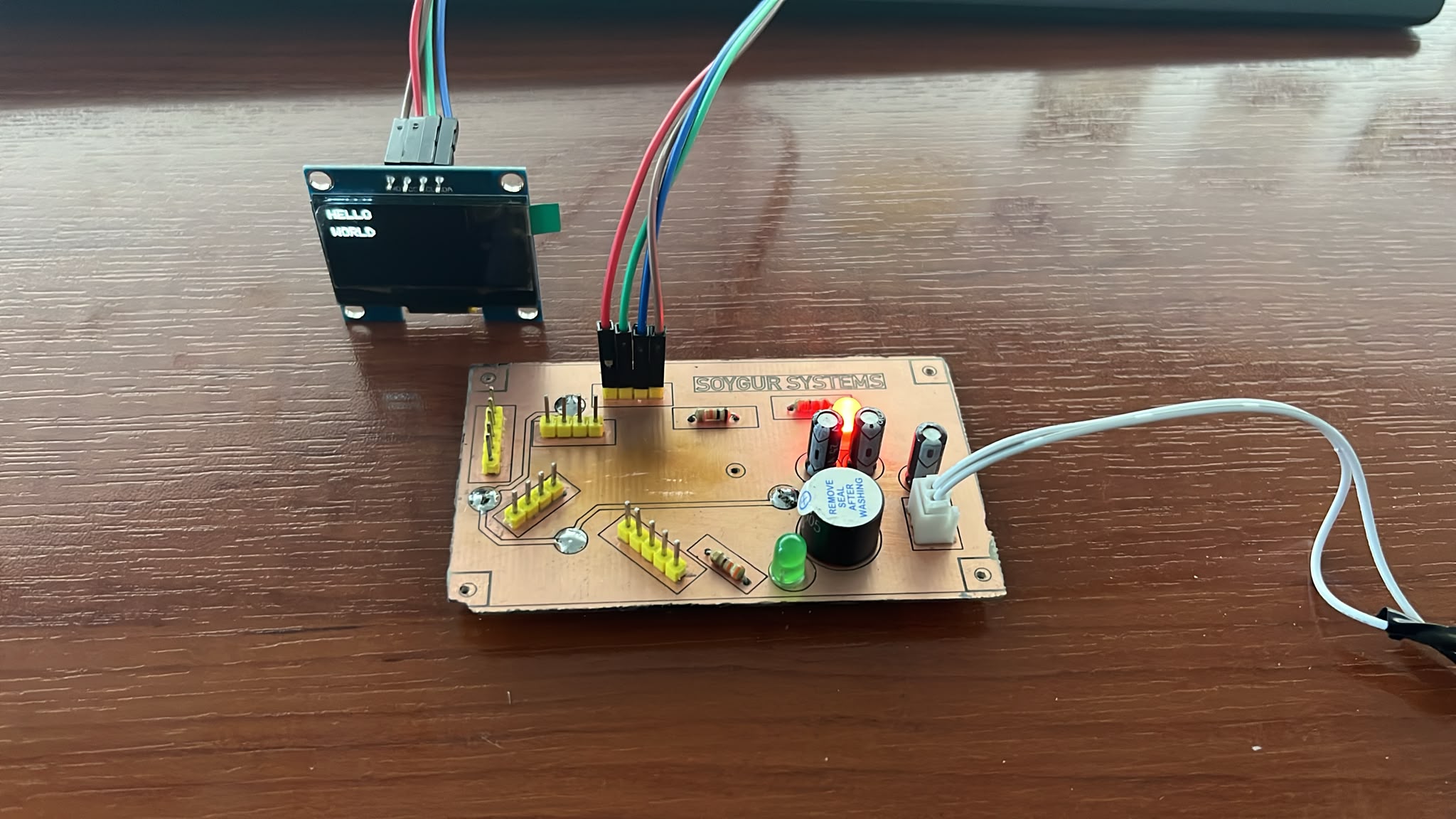

Sonrasında THT komponentleri havya ile lehimledim, işlemci ve smd kompanentler için sıvı lehim ve sıcak hava kullandım. Çok fazla lehim pratiğim olmadığı için lehim kısmı biraz kirli ve çirkin oldu ama elektriksel olarak anlamlı olduğu için kısa devre yaşamadım.
Son olarak led yakma, buzzer ile ses çıkarma ve I2C üzerinden OLED ekranı çalıştırdım
Şu an kart üzerinde STM32F030K6T6 çalışıyor ve OLED ekrana görüntü verebiliyorum. İlk revizyon olduğu için elbette eksikleri var ama kendi ürettiğim PCB üzerinde mikrodenetleyicinin çalıştığını görmek gerçekten çok motive edici oldu.
