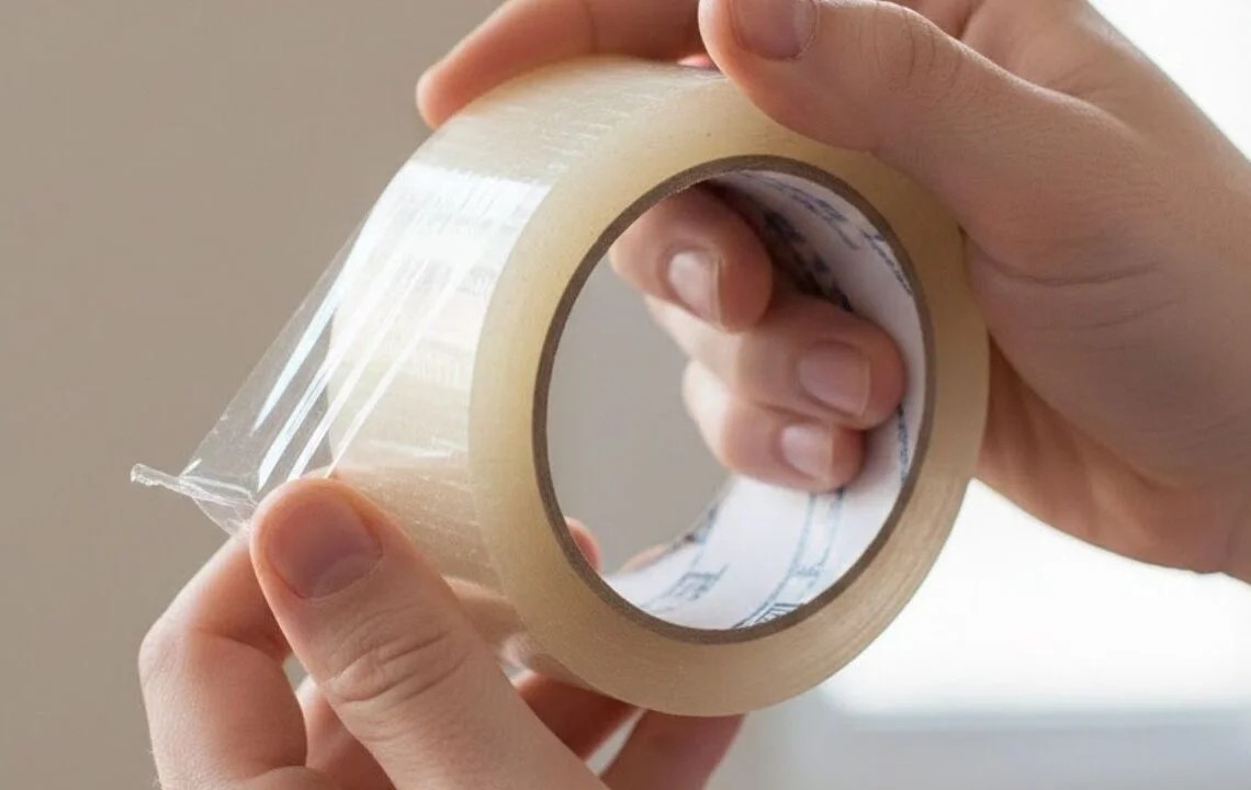

Tornavida ile aralık yerlere poşet sıkıştıralım. Koli bandıyla takviye edelim. 1 kış idare ediyor. Ev halkı hoş karşılamasa da ben böyle yapıyorum.

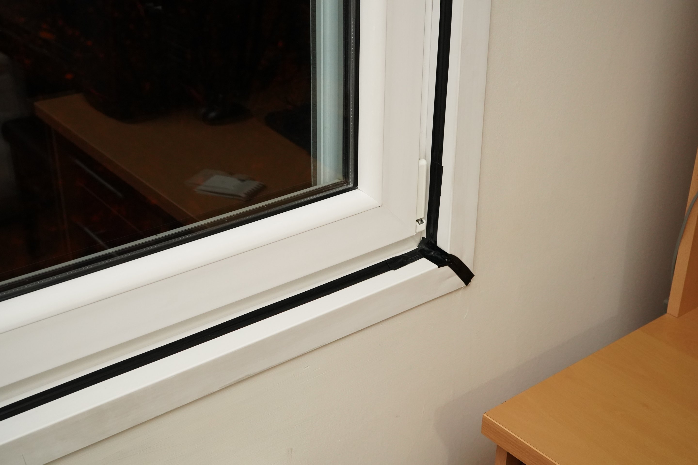

Bir çözüm önerisi. Bizim bir odada işe yaradı. Elektrikçi bandı ile izolasyon :)
