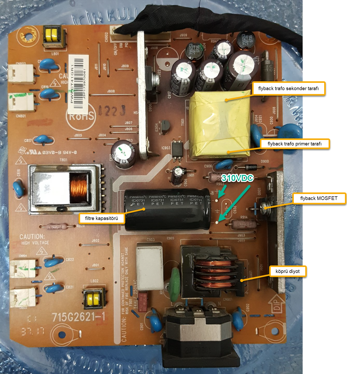

İş yerimde bir tane 19" Philips 190cw lcd monitör var ve arızalı. Sürekli power tuşundaki led yanıp sönüyor. Tuşa basınca durumu değişmiyor. Güç katını söktüm eve götürüp inceleyeceğim.
Arıza ile ilgili fikir verebilecek olan var mı?
Farklı bir cihaz üzerinde çalışıp çalışmadığını test ettiniz mi?
Kastettiğin şey farklı bir pc ise denedim. Pc yada kablo ile alakalı bir durum görünmüyor. Monitör kesin arızalı.
220 V fiş konnektöründen aşama aşama ölçmen lazım Gökhan. 220 V geliyor mu? Köprü diyodun AC tarafına geliyor mu? Köprü diyot çıkışında 310 VDC var mı? SMPS trafosu sekonderinde voltaj var mı? Bunun gibi SMPS yapısına göre sırayla sinyal akışını takip etmen lazım.
Tamam ama önce demonte güç kaynağım. Şimdi ona giriştim :D
Karta sonra bakıp aşama aşama yazarım.
Aşağıda önemli bölgeleri işaretledim.
Yine biraz desteksiz atiyim :)
Power butonundaki led yandigina gore smps calisiyor. Bence sorun inverter kisminda. 1. Resim soltaraf. Altinda iki adet 8 bacak mosfet gordum. Oralari olc bence. İnverter katindan bir feedback aliyor sistem. İnverter calismayinca monitor kalkis yapmiyor. Tabi yanlis hatirlamiyorsam. :dusun1:
7998 eklentisine bak
Girişte 219VAC var. Köprü diyot ve Filtre Kondansatörü bacaklarında 305VDC var.
Flyback Trafo primerinde voltaj yok. Flyback mosfeti test edeceğim ama nasıl olması gerektiğini bilmiyorum. Söksem kolay olurda sökmeden anlamak mümkün mü?
Flyback Mosfetin drain bacağında, flayback trafonun primerindeki iki bacakta da 305VDC var. Flyback trafonun primer tarafındaki iki bacağın da artı yüklü olması tuhaf. Fmosfetin drain ile source bacakları arasında ac veya dc hiç bir değer yok. Tamamen sıfır.
Mosfet büyük ihtimalle kopmuş. Onu söküp ölç. Bir paragrafta anlatmak kolay değil, ama youtube'da bolca video var nasıl ölçüleceği ile ilgili.

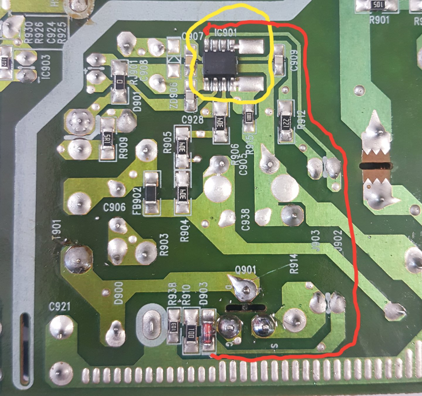

Mosfet sağlam çıktı. Şimdi tetik bacağına gelmesi gereken voltajı tespit etmeye çalışacağım. Resimdeki zener diyottan geriye doğru gideceğim.
Bu elemandan gate bacağına hiç bir voltaj gelmiyor. Ne olduğunu anlamaya çalışacağım.
Pwm entegresi LD7552BPS.
İki tane vcc bacağı var. İkisinden de dc 14.2v giriş ölçtüm. Out bacağında dc herhangi bir çıkış yok. Ac olarak da 0.0031v gibi çok küçük bir ölçüm var. Bu entegreye bozuk diyebilir miyiz?
Merak ettiğim bu entegrede her daim çıkış olmalı mı, yoksa belli bir sinyal geldiği zamanlarda mı out veriyor?

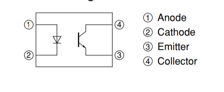

Pc123 Optokupleri önce sökmeden ölçtüm.
Diyot tarafın da 1v var. Tr tarafında Kollektör bacağında 1.2v var. Emiter bacağında hiç voltaj yok. Bu bilgiler ile optonun tr tarafı bozuk diyebilir miyiz? Çünkü tetik (diyot) tarafında 1v olduğuna göre tetikleme var diyebiliriz. Ama kollektörden emitere akan bir şey yok.
8033 eklentisine bak
Söküp ayrı ölçmen lazım. Basit bir devre kur, transistörün kollektöründe LED ve direnç olsun, optoyu tetikle ve LED nin yandığını gör.
