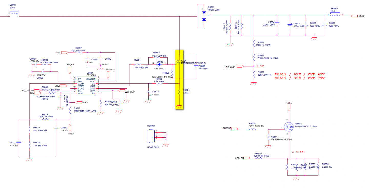

Pardon +VLED üzerindeki gerilimin değişmesi normal PF7909S (Single-Channel WLED Backlight Driver) entegresi ile sürülen bir mosfet var. Gücü 0.03R değerindeki R8601'de harcıyor. Aslında bu iyiye işaret çünkü entegre işini doğru şekilde yapıyor gibi. Bu durumda çıkıştaki kondansatörler çok daha ciddi şüpheli duruma düşüyor.
@taydin 'ın tavsiye ettiği ESR ölçüm cihazını mutlaka edinmek lazım, ben de kullanıyorum, her yerde var ve fiyatları çok ucuz.
R8619'u bulamadım. O bölgede sadece R8601 var. Tahminen 2w lık bir direnç ve bacaklarında hiç voltaj yok. Tam sıfır.

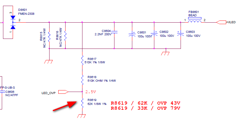

Bu arada o direnç şurada. Parçaları takip edersen bulabilmelisin. İlkin acaba aşırı bir gerilim mi oluşuyor acaba dedim ama burada aşırı gerilimden dolayı oluşan bir koruma durumu yok...

Kartı söküp altında buldum R8619'u. 1.1v var üzerinde ve bekledikçe yavaş yavaş düşüyor. Bu arada hiç bir kablo bağlı değil PSU ya.
@taydin 'ın önerdiği esr ölçüm cihazını banggood'dan 80 TL'ye temin edebiliyorsun. Çözüm bulamazsan servise 1000Tl vereceksen 80TL fazlanın bir önemi olmaz. Tabii bir hafta bekleyebilirmisin bilmiyorum.
Normal çünkü orada gerilim bölücü direnç var üst taraftaki 36 V değiştiği için değer de değişiyor.

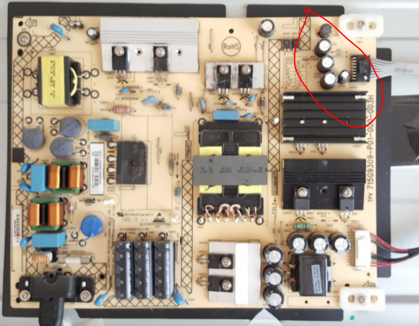

20210613_133304-jpg.11170

@Gokrtl başka bir test yapabilir misiniz?
resimdeki led lere giden soketi çıkartın. (yeşil çemberli alan) Voltaj takibi yapalım.
Multimetre ile +Vled , -VLED ler üzerinden voltaj takibi yapın. 5 dakika içinde voltaj da değişme/kesilme olacak mı?
Sonucu paylaşırsanız; tüm forumdaki ustalar tarafından, kesin arıza tespiti yapılmış olur.

Bu testi iptal edin. İşe yaramayacak.
Soketi ayırdığınız da çıkış ta yük olmayacağı icin led sürücü akımı kapatacaktır.
TV yi servise göndermekten başka çare yok gibi...
