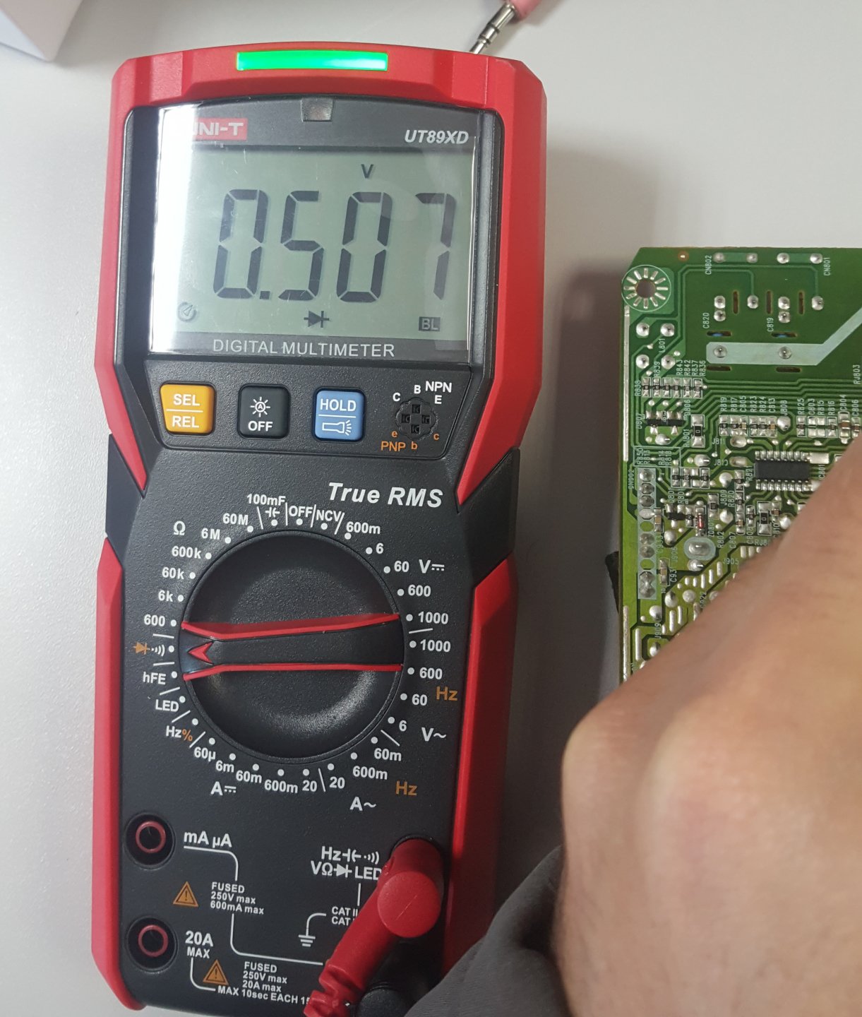

Led devresini kuracak malzeme bulamadım ama optonun sağlam olduğunu test ederek garantiledim. Bu durum da sıkıntı pwm entegrede oluyor herhalde.

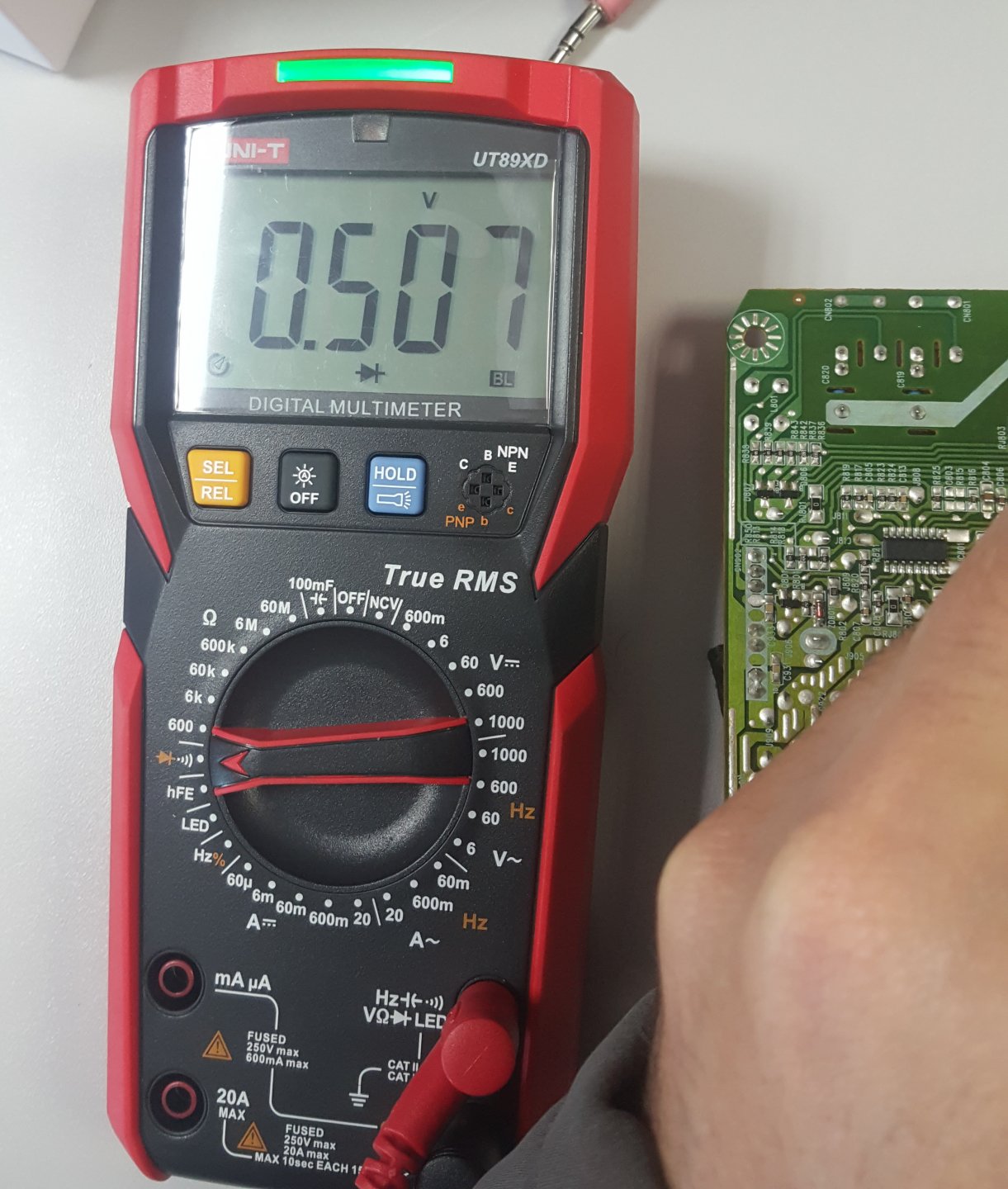

Optonun ledini 89XD sayesinde yaktım. Tr tarafını diğer multimetre ile diyot kademesinde ölçünce çıkış aldığımı gördüm. Optonun ledini söndürünce çıkış sıfıra düşüyor. Bu durumda sağlam demek mantıklı sanırım.
Evet bu durumda PWM entegresini değiştirmek lazım.

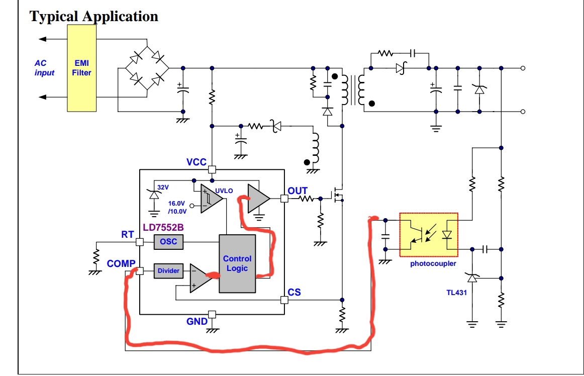

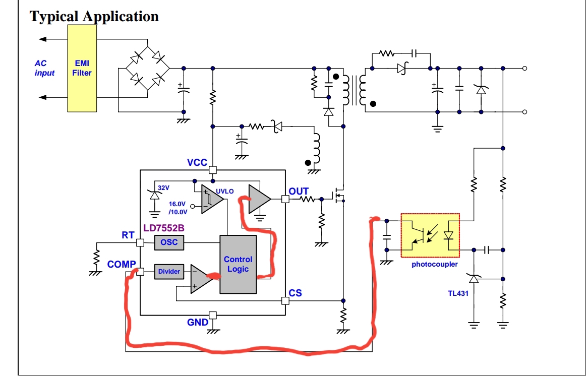

Optodan çıkan sinyal entegrenin "comp" bacağına giriyor. Oradan da işlem görerek Out bacağından çıkıyor. Ve ben bu çıkan sinyali diyot kademesinde görebiliyorum. Bu out çıkışında benim ne ölçmem gerek? Volt mu, akım mı, sinüs yada kare dalga filan mı?
Out bacağının diyot kademesinde ölçümü.
Hadi buyur buradan yak. :D
8037 eklentisine bak
8038 eklentisine bak
OUT çıkışında duty cycle oranı değişen bir kare dalga görmen lazım.
OPTO çıkışında ise, güç kaynağının DC çıkışının seviyesine göre değişen bir DC voltaj görmen lazım.
Yalnız bir dakika. Diyot kademesinde niye ölçüm yapıyorsun yav? :) DC voltta ölçüm yap. Valla diyot kademesinde MOSFET gate'ine dokunayım deme güç kaynağını havaya uçurursun ...

Abi tırsıtma beni yav. Sabahtan beri mosfetin dokunmadığım bacağı kalmadı. Allahtan biyerler bozuk da patlama çatlama olmadı. Tövbe billah bidaha diyot kademesine almam multimetreyi :D
Dc veya Ac ölçümlerde herhangi bir değer göremedim. Neyse basit yoldan gideyim o zaman. Direk entegre değiştireyim olsun bitsin.

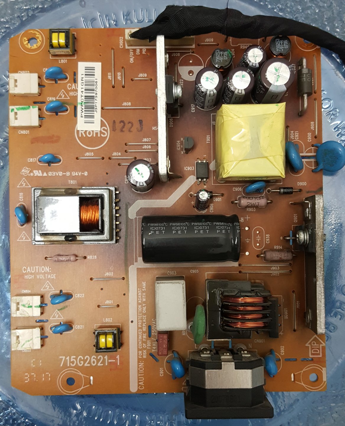

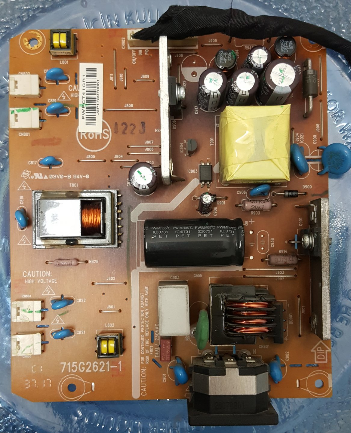

Filitre kondansatörünü söktüm ama üzerini okuyamayalım diye tam değerlerin yazıldığı yerden yapıştırmışlar. Sökerken dağıldı orası. Netten bulduğum şemaya göre filitre kondansatörü 100uf 400v Ama bu değer çok düşük değil mi? Normalde ben 4500 uf filan diye düşünüyordum. Acaba aynı değerde bir kondansatör ile mi değiştirsem, yoksa yüksek değerli mi taksam?

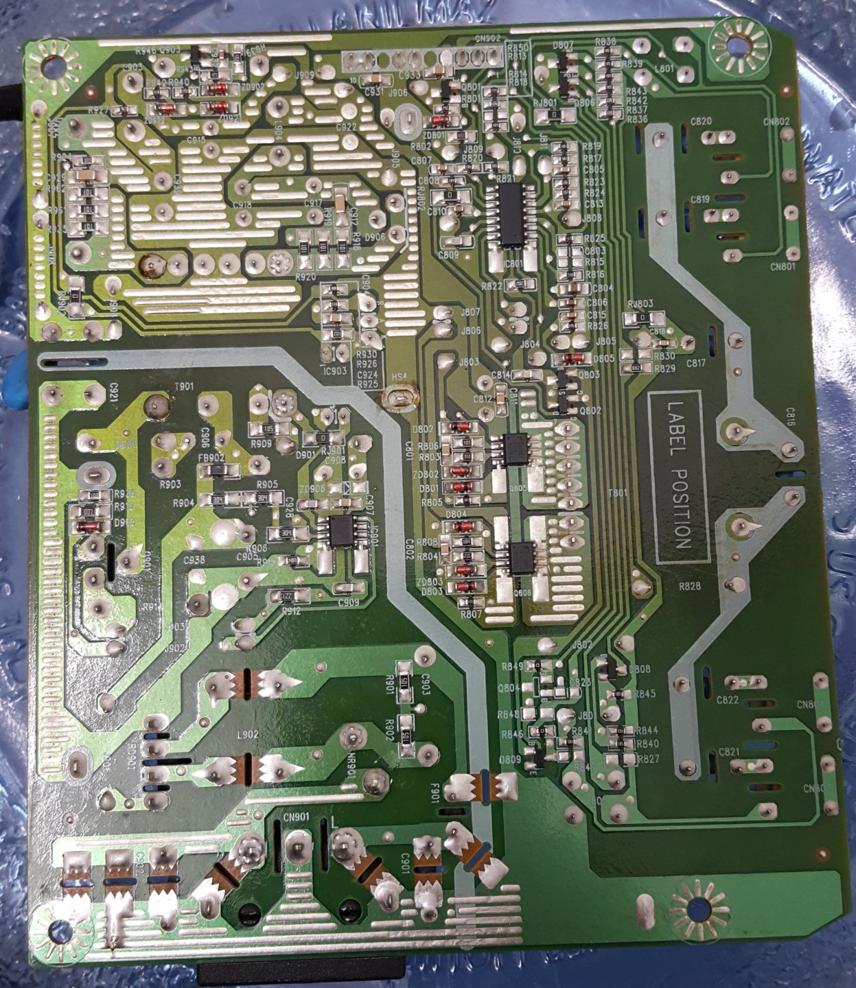

İş yerimde bir tane 19" Philips 190cw lcd monitör var ve arızalı. Sürekli power tuşundaki led yanıp sönüyor. Tuşa basınca durumu değişmiyor. Güç katını söktüm eve götürüp inceleyeceğim.
Arıza ile ilgili fikir verebilecek olan var mı?

Kardeş kolay gelsin. Aynı arıza bende de var. Son durum olarak arızanın kaynağını buldun mu? Filtre Kapasitörü fotoğraftaki gibi. Ondan olabilir mi acaba? Teşekkürler.
    208 KB · Görüntüleme: 304
    152.3 KB · Görüntüleme: 300
Sendeki bütün kapasitörler gitmiş gibi görünüyor. Onları değiştir.
Bendeki sorun başkaydı, bulamadım.
