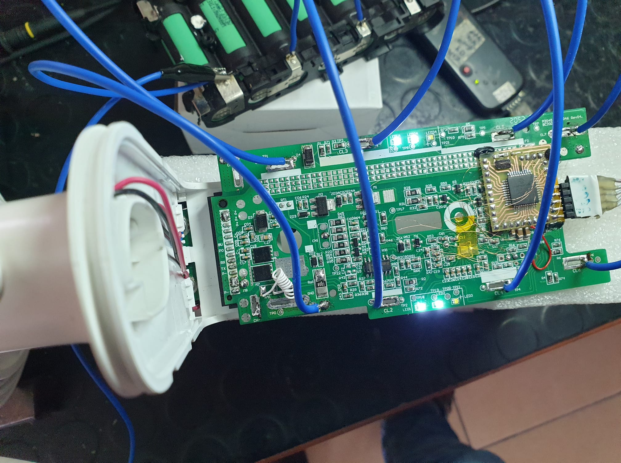

Sorun işte burada başlıyor. Servise gitmeden önce 30 dakika kadar çalışan batarya yerine 5 dakika kadar çalışan bir batarya takıp göndermişler. Bataryayı sökünce içindeki lehimlerin berbatlığından bu durum anlaşılıyordu.
Uzun süredir bir kenarda duran süpürgeye bir çözüm üretebilirmiyim diye bakmak istedim.
Batarya şarja takıldığında veya süpürgeye takıldığında üzerindeki kırmzı led 2-3 sn kadar yanıp sönüyor. Bununda anlamı bataryanın öldüğü şeklinde açıklanıyor.
Eldeki veriler:
  • Aynı model başka bir cihazın bataryası ile süpürge çalışıyor. Problem batarya tarafında.
Yapılanlar:
  • Bataryayı söktüm içindeki 7 adet pil voltaj seviyeleri farklıydı, bms kartını söküp tüm hücrelerin voltajlarını eşitleyecek şekilde harici olarak şarj ettim.
  • Tekrar bms kartını lehimleyip denedim sonuç değişmedi.
  • Süpürgeye ilgili enerji girişlerinden enerji verilse bile çalışmıyor. BMS kısmını baypas ederek ve harici bir güç kaynağı ile deneme yaptım.
Muhtemel problem bms pil probleminden dolayı kendisini bloke etti. Resetlenmesi gerekiyor olabilir, tabi bir yöntemi varsa.
Çözüm için öneri veya fikir vereceklere şimdiden teşekkürler.

Merhaba,
Daha önce izlediğim videolar ve yorumlardan aklımda kalan:uyku moduna geçen BMS leri P- ile Batarya - arasına bir kablo ile değdirip bırakıyorlardı.çözüm ürettiklerini söylüyorlardı.
P- ile Batarya - arasında n kanal mosfet var. Mosfetin gate bacağını datasheetini bulamadığım bms kontrolcüsünden ayırıp, haricen tetikleyince anahtarlama sorunsuz çalışıyor.
Bms entegresi aşağıdaki resimde görünen. U1 entegresi (R0 üzerinden) sistemdeki +5V ile çalışan chiplerin beslemesi üretiliyor. Bir süre regülatör aradım :)
Birde Holtek e ait arm m0 bir işlemci var.
Batarya ve süpürge arasındaki haberleşme paketi. Haberleşmede master batarya gibi görünüyor / davranıyor. İstekleri bms başlatıyor.

Yukarıdaki resimlerin birinde görünen 6217AE entegresin hakkında bir bilgi bulamadım ama, diğer bir ic PT6111 in uygulama devresi aşağıdaki gibi. Sanırım arm mcu içerisinden bms kilitlendi. Diğer çevre birimlerinde bu tarz bir koruma kilit özelliği bulunmuyor.
Sağlam bir bataryaya erişim imkanı olsa, üzerindeki mcu yeniden programlanabilir veya yerine başka bir mcu ile ana üniteye ilgili data paketleri gönderilebilir.
Son durumu paylaşayım.
Orjinal kart üzerinde bulunan Holtek HF5032Q işlemcisini yeniden programlamak için uğraşmak istedim. Sonuç olumsuz oldu. (Daha önce holtek mcu kullanmadım ama, datasheet ve referans manual gibi dokümanları bulabilirsem halledebilirim diye düşündüm ama bulamadım.)
Kart üzerindeki mcu ve diğer tüm sinyaller +5V beslemeye göre olduğu için STM veya Gigadevice gibi alternatifler bu iş için uygun değildi. Elinde bulunan PIC18F4620 serisini bu iş için kullanmaya karar verdim. Hem çok uzun zamandır bu seriyi kullanmadığım için bu iş biraz tekrar antreman gibi oldu. :)
Aşağıdaki fonksiyonlar çalışır hale getirildi.
+ Motor çalışma (istenen temel özellik)
+ Motor devri ve sıcaklık okuma
+ Pil şarj yapısı
+ Hücre sağlık durumu takibi (Temel seviyede kontoller eklendi, bu kısmı biraz daha detaylandırmayı planlıyorum)
+ Batarya Sıcaklık koruma
+ Motor sıcaklık koruma
+ Derin deşarj koruması
+ Bekleme konumu için düşük güç tüketimi ( sleep durumu)
PCB üzerinde rahat işlem yapabilmek için pcb ve hücreler arası bağlantı şimdilik kablolar ile yapıldı.
Sol altdaki beyaz renkli bobin gibi kablo, 0.1ohm direnç elimde olmadığı için şarj akımını ölçmek için şönt olarak kullanılmaktadır. Daha sonra yerine uygun direnç lehimlenecek.
