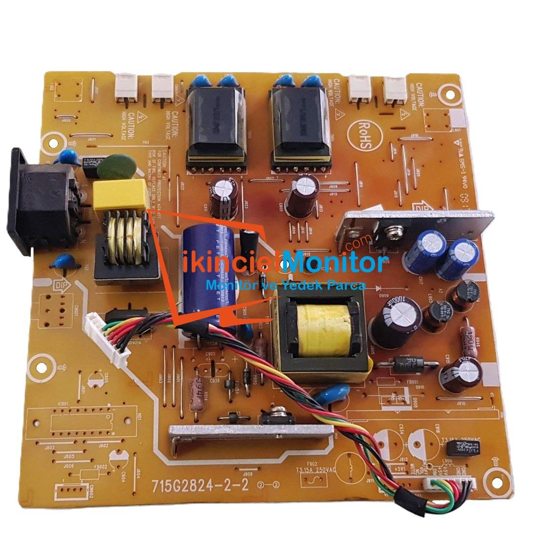

Floresanlı monitor üretimi kalmadığından, ellerinde de yeni kart yoktur. muhtemelen kart iade olur, diye tahmin ediyorum.
Netten ikinci el çalışan aynı karttan bulabilirsiniz.

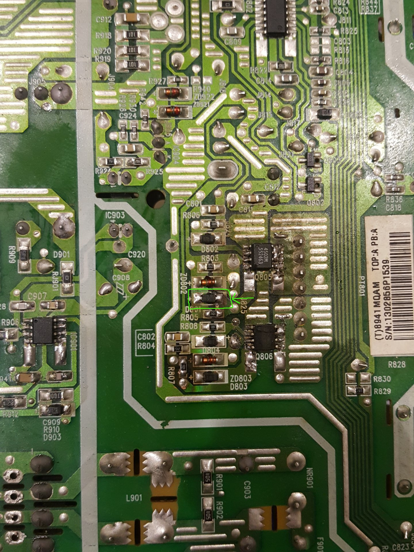

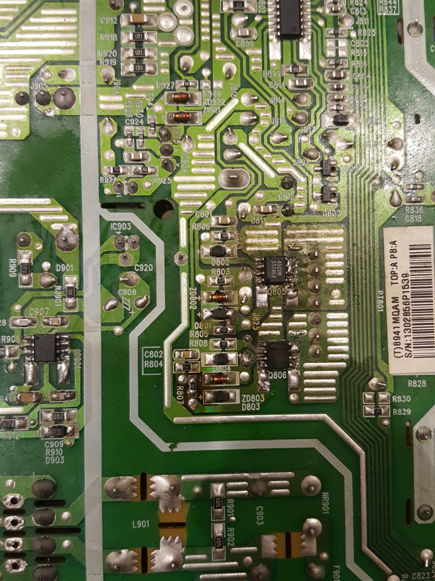

Tabi meraktan açtım hemen içini. Gözle gördüğüm tek fark, benim daha önce değiştirdiğim floresanları sürek iki entegreyi tekrar değiştirmiş. Başka bir fark göremedim.

21373 eklentisine bak
bana mı öyle geliyor lehimler sanki iyi olmamış gibi. Buradan sanki bacaklar birbirne temas ediyormuş gibi. Öyle olmasa bile lehim fazla yayılmış gibi.
21374 eklentisine bak

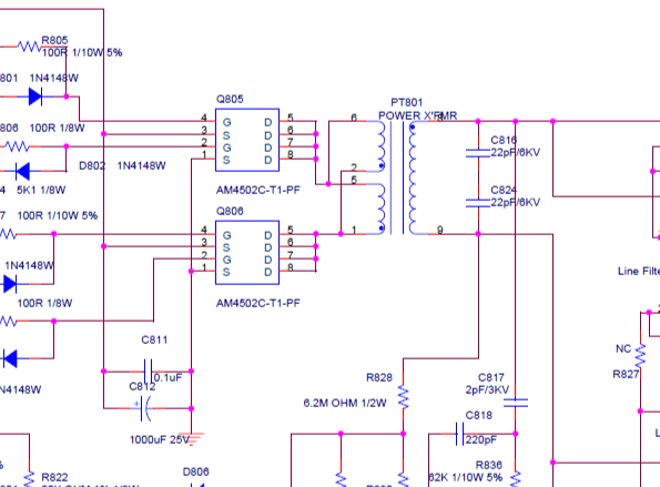

Entegrenin sağ tarafındaki bacakların hepsi gnd ye bağlı. O yüzden öyle yapmış. Yani benim kadar özenmese de sonuçta tamir etmiş.

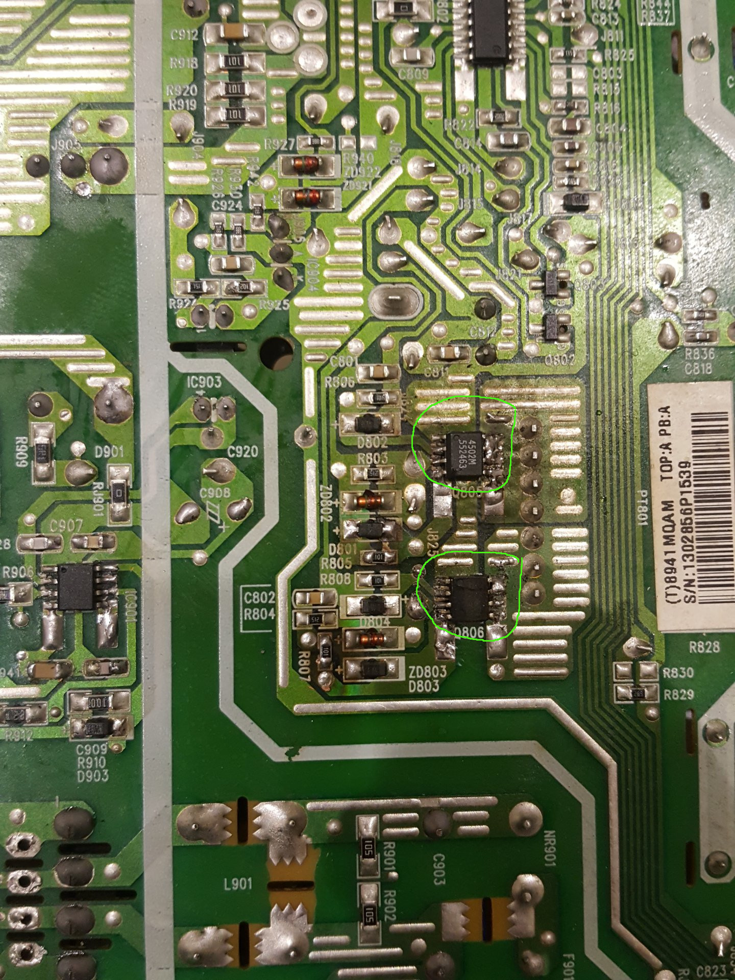

@Gokrtl mosfetler kesin arızalıdır. Aynı kılıfta N ve P kanal mosfetler birlikte kullanılıyor. Yenileri takılacak.
Bu devrelerde ısı fazla geldiğinde PCB hemen kabarma yapıyor. Dikkatli olmalısınız.
Önceden mosfetleri ayağına kurşunlu lehim ekleyerek , ısı tabancasını 350-400 derece arasında küçük daireler çizerek, kontrollü sıcak verip mosfetleri dışarı alırsınız.
Hurda monitör kartları varsa N-P kanal mosfetleri oradan temin edersiniz, hurda yoksa malzeme temin edilemiyorsa, başka çözüm düşünürüz.

Burada mosfetleri ölçmeniz gerektiğini yazmışım.
@Gokrtl Aktif malzemelerin tüm kontrollerini yapmıştı.
Malzemeler sağlam diye yazıldı.
D801 diyot da arızalı şema da smd 1N4148 görünüyor.
21378 eklentisine bak
Usta çıkma diyot takmış.
mosfetler tam ölçülmüş olsaydı arıza hemen bulunabilirdi.
Abi o diyotlar 1N4148W. Orjinalinde melf diyot yerine bunu kullanmışlardı. Bende özdisandan sipariş verip orjinali ile değişmiştim.
