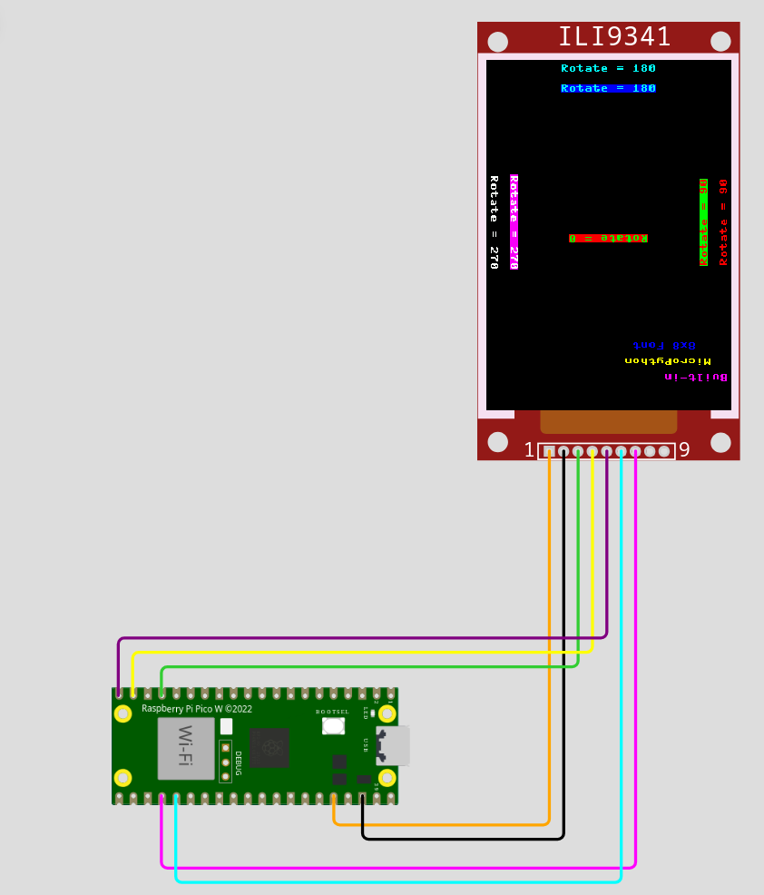

Önce ödev ile ilgili bölümleri kaldırın.
Sensörleri sonraya bırakın.
Şimdilik ekranda bir şeyler görmeye odaklanın.
Thonny konsolunda:
Python:
print(machine.SPI(0))
yazın. "sck", "mosi", "miso" pinlerini not edin.
SPI bağlantınıza ilgili pinleri bağlayın. "cs", "dc", ve "reset" pinlerini değiştirmenize gerek yok.
Kodlarınız da paylaşmalısınız. İli9441 modülü linki ve main.py dosyasının içeriğini paylaşmalısınız.
Bu linkteki ili9341.py ve demo_fonts8x8.py dosayasını import edin. demo_fonts... dosyasını main.py yapabilirsiniz.
"display" değişkenindeki pin tanımlamalarını istediğiniz pine verebilirsiniz. Ama bu pinler fiziksel olarak da bağlı olsun.
spi = SPI(0)
yeterli. Ancak sck(18) ve mosi(19) displaydaki yerlerine bağlanacak. "miso" pinleri boşta olacak.
3.3V dan LED pinine 47R-220R arası bir direnç uygun olabilir.
ili9341.....pico
Vcc.........3.3V
LED.........3.3V
GND.........GND
SCK.........18
MOSI(SDI)...19
MISO(SDO)...boş
CS..........13
RST.........14
DC..........15
Yazacaklarınızı forum üzerinden yapmalısınız.
İlk başta ekranı çalıştırmak istersen, hem olası yazılım sorunları, hem de olası donanım sorunları ile boğuşmak durumunda kalırsın. Onun yerine, ilk başta RPi nın internetteki bir siteye bağlanıp veri çekmesini sağla. Böylece hem yazılım tarafı ile aşina olursun, hem de bir aşama kaydetmiş olmanın motivasyonu ile projeye devam etme hevesin olur.
Kurduğun devrenin ayrıntılı resimlerini de paylaş. Belki olası sorun ile ilgili bir ipucu vardır.
