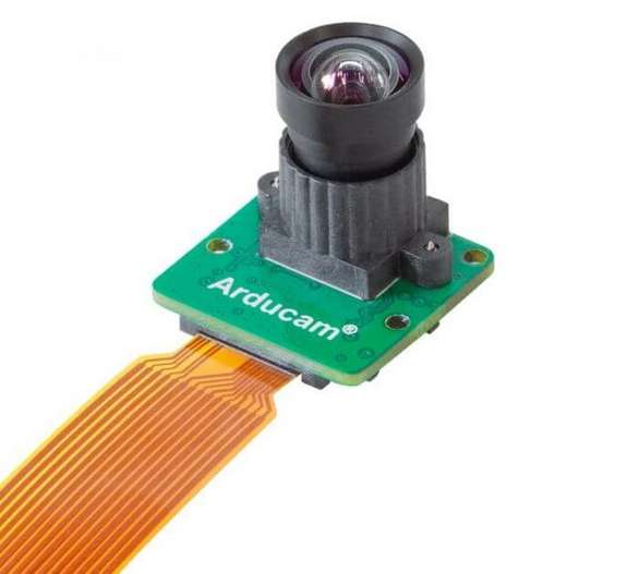

Diğer taraftan 12mm vida dişli yeni tip kamera var. Buna da 12mm Makro lens takabilirsiniz.

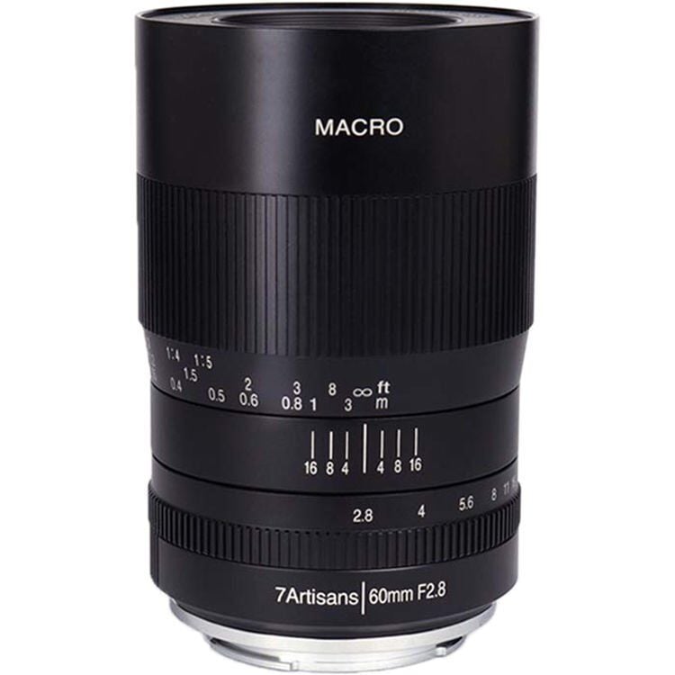

Bu lensin formatı aps-c olarak belirtilmiş.

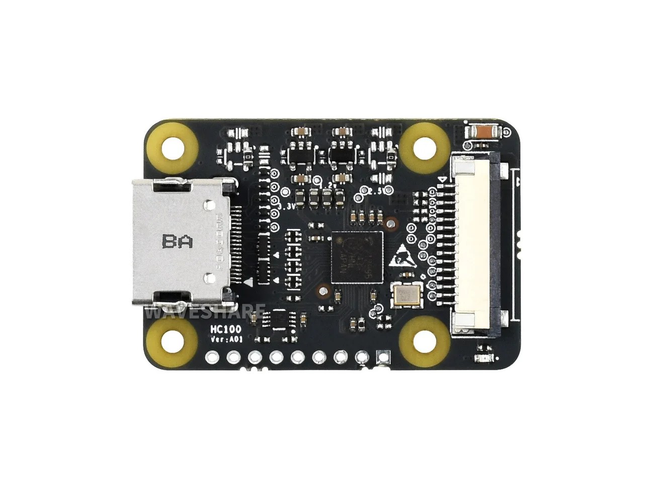

Diğer taraftan csi-hdmi dönüştürücüler var. Bu dönüştürücü ile kamera girişine HDMI bağlanıyor. Yani elinizdeki mikroskobum kamerasını bu adaptör ile raspberry pi ye bağlayabilirsiniz.

Hocam HDMI to csi adaptörü de deneyebilirsiniz. Lens yerine mikroskobu kullanmak daha verimli olabilir.

Bu yukarıdaki lens M12 mount muhtemelen. Ama M12 makro Türkiye içerisinde hiçbir yerde bulamıyorum. O yüzden B planı olarak şunu düşünüyorum:
