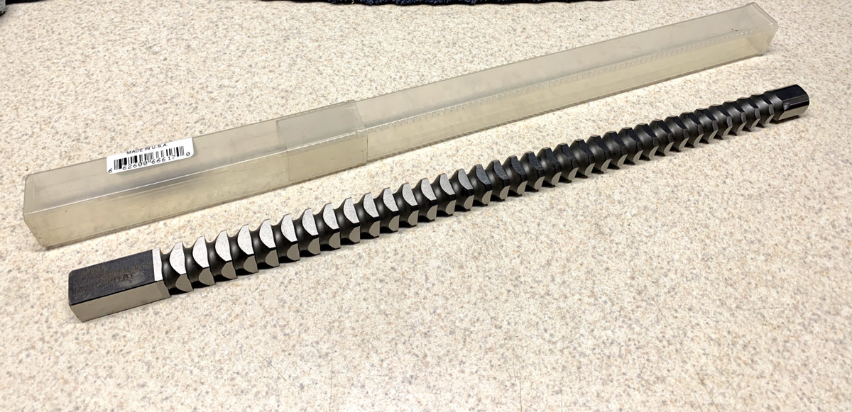

senin ihtiyacını şu takım görür sanırım. türkçesini bilmiyorum Square Broach tool diye geçiyor. önce normal yuvarlak delik deliyorsun delikten bunu geçirerek keskin bir kareye ulaşıyorsun. sanayide bunun freze şeklinde olanlarını ve kama oyuğu için olanlarını kullandıklarını gördüm. takımcılara sormak lazım.

Metal işleme piyasasında broş derler.
Aklımdan geçmemiş değil, lakin plastik için uç açıları metalden farklı ve yüzey polisajdan geçmeli. Yani arge masrafları küçük oyuncak cnc düzeyine ulaşabilir diye önermedim.
