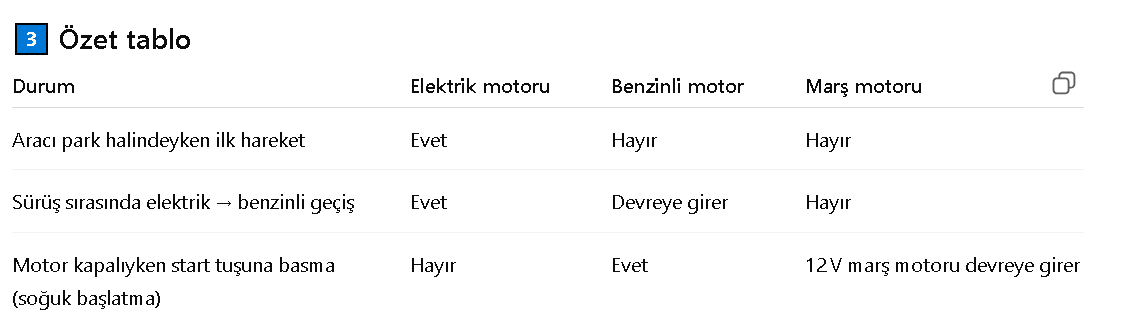

Evet oyleymis. Arabayi yeni yeni taniyorum. 12V akuden beslenen ayrica bir mars motoru yokmus.
Panelde batarya durumu %0 gorundugunde bu aslinda akulerin %10 enerji barindirdigi anlamina geliyormus ve bu enerjiyi elektrikli surus icin kullanmiyor sadece aracin kalkisi icin kullaniyormus.
Eger inatla sarj etmeyip motoru calistiramazsak gecmis olsun deniyor. Takviye vs gibi kullanicinin yapabilecegi hic bir sey yokmus. Yetkili servisin mudahale etmesi gerekiyormus.
Hybrid arac kullanacak kisinin batarya sarji ile barisik olmasi gerekiyormus. Su anda sorun yok eve cok yakin mesafede bir sarj unitesi var. Turkiye'ye dondugumde eve de kucuk ev tipi sarj sistemi olusturmam gerekecek.
Sorun su, yola ciktiginizda tamam elektrikle 50km yol yapilabiliyor benzinle devami da geliyor. Fakat eve geldigindizde aku seviyesi %0 olmus oluyor deponuzda yakit olsa bile yukaridaki sebeplerden dolayi aracin elektrikle surus ozelligini kullanabilmek icin sarj edilmesi gerekiyormus.

Akilli bidik' bu aracta 12v mars motoru oldugunu da soyledi. Normal sartlarda ihtiyac olmuyormus.
Yedek parca listesinden arastirdigini ve 12v mars motoru oldugunu teyid ediyor.
Yalniz motor kapaliyken araci calistirdigimda benzinli motor sesi duymuyorum. Belki de mars basma islemi cok sessiz ve iceride sesli animasyondan dolayi sesi duymuyorum.

Batarya yeterli seviyedeyken motorun çalıştırılması gerekmiyor. Belli seviyeye inince 12V akü marş motorunu çalıştırıp o da motoru tahrik ederek çalıştıracaktır.
