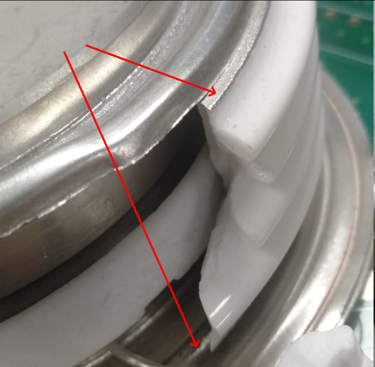

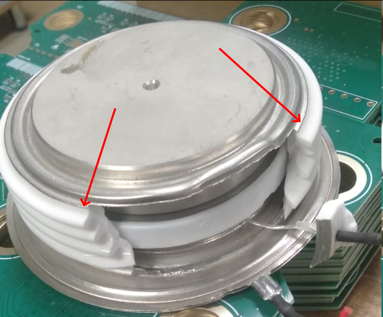

Porselen bir zemin üzerine kolay kopmayıp lehim yapılabilecek bir metal kaplama nasıl yapılır.?
Kullandığımız Disk Tristörlerde bu yöntem kullanılmaktadır.
Birçok porselen izolatörlü yarıiletkende bu yöntem kullanılmaktadır.

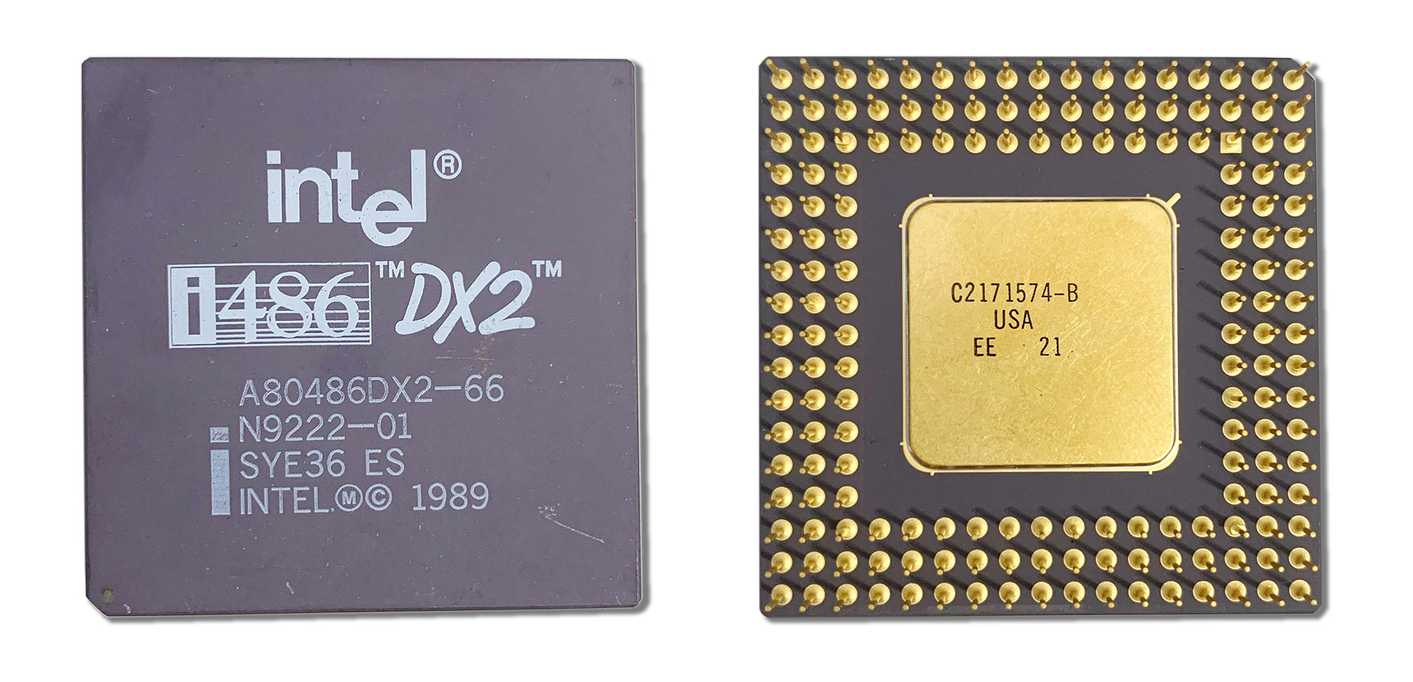

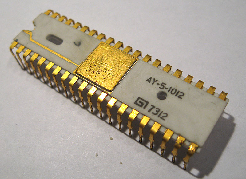

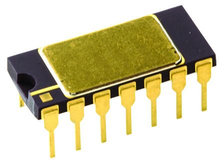

Çok çok eski yıllarda dahi seramik gövdeli entegrelerin üzerlerindeki metal kapaklarda da aynı yöntem kullanılmıştı.
Halen Bigisayar CPU çipleri Seramik üzerine metal olarak işlenmektedir.
38456 eklentisine bak38457 eklentisine bak
38458 eklentisine bak38459 eklentisine bak
38460 eklentisine bak

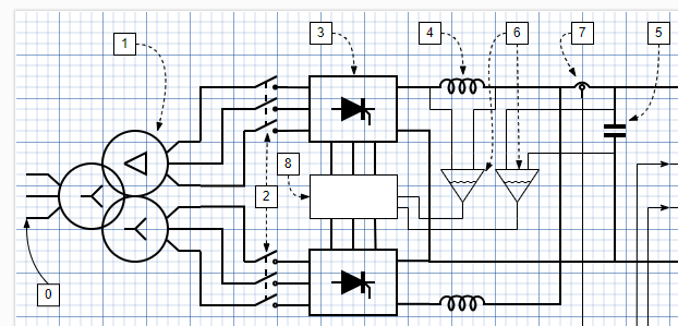

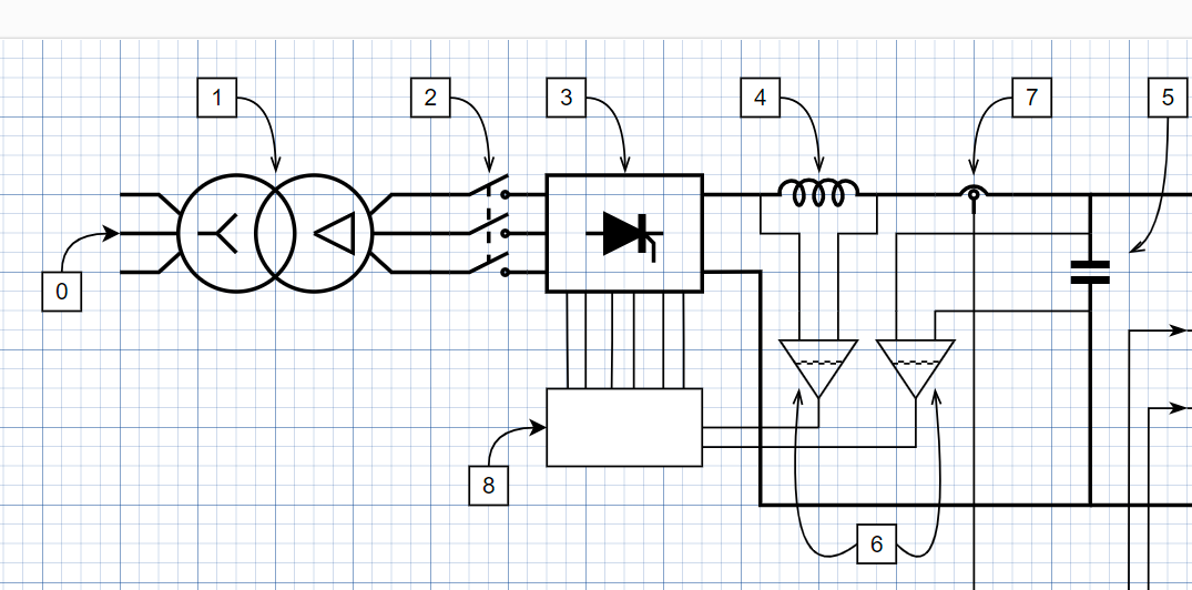

@Dede bunun ilk defa testini nasıl yaptınız? 500 kW trafoya bağlayıp 50 m mesafeden şalteri mi kaldırdınız? :cheeky5: Yoksa bunu kontrollü bir şekilde test edecek yüç kaynağını nereden bulacaksın?
Kontrollü güç kaynağı da gene tristörlü.
Akım kontrolü ile kısadevre koruma sağlanıyor.
AC İnterrupt controller kullanıyoruz.
4MW trafo da kullanılıyor güce göre.
